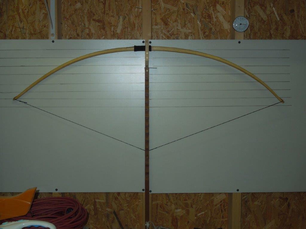

Sodala, hier ein paar Bilder von der Tillerwand - perspektivische Fehleinschätzungen sind somit ausgegrenzt:
Standhöhe, 16,5cm
Standhöhe, 16,5cm
Auszug 27"
Auszug 27"
direkt nach dem Abspannen
Ich werde das jetzt doch etwas zu steife letzte Drittel des unteren WA (links) nachtillern und etwas mitbiegen lassen.
Vielleicht kann mir ja einer von euch eine Elipse drüber legen, um das noch etwas besser zu veranschaulichen.
Tom,
wegen einer Lösung brauchst dir keine Gedanken machen, die Lösung bin ich bzw. ihr ;D ;) ,
Ich hab übrigens das Griffband gegen eine Rauhledergriff getauscht, nicht bös sein - aber mir ist eine glatte, homogene Oberfläche am Griff lieber als eine Wicklung :)

Ich würde auch sagen, daß das linke Wurfarmende etwas mehr biegen könnte, würde ich aber nur ganz vorsichtig rangehen.
Re: Bow Swap 1, Tom Tom
Verfasst: 17.11.2013, 12:43
von Ravenheart
Da links die Biegezone fast nur halb so lang ist, muss die sich deutlich stärker krümmen.
Das ist riskant für die langfristige Haltbarkeit!

Sodala, die äussere Hälfte des unteren WA nachgetillert und gut iss.
Er hat jetzt 77# bei 31" Auszug, er war also ursprünglich eher bei 85# bei 32" ;) . (Vielleicht ist aber auch nur die Kälte)
