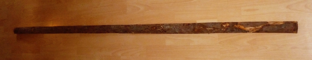

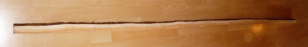

Sodenn, die Nummer 3 ist heute gefunden worden...
213cm lange, kerzengerade Eibe
Schöner, homogener Verlauf
Na? Irgendjemand nervös?
Das riecht ja formlich nach einem etwas stärkeren, englischen Langbogen. Ich denke ich räume das Feld von hinten auf und gebe der hübschen Eibe hier den Vortritt. ;D
Also lieber Swap-Partner, wenn es nicht mit dem Teufel zugeht, drücke ich dir einen heftigen Black-ELB auf's Auge! 8)
...ich zeichne den jetzt mal an und schneide grob was weg. Mal sehen, ob's ohne Überraschungen bleibt...
Blacksmith77K
Beiträge: 6025
Re: Bow Swap 1, Blacksmith77K
Beitrag von Blacksmith77K »
Ok, gekürzt auf 204cm und grob zugeschnitten. Was kann man sagen?
-keine Fehlstellen
-ein Ast zum evtl. ausharzen
-leichtes Eibenholz
-biegefreudig und schnell im Rückstellen

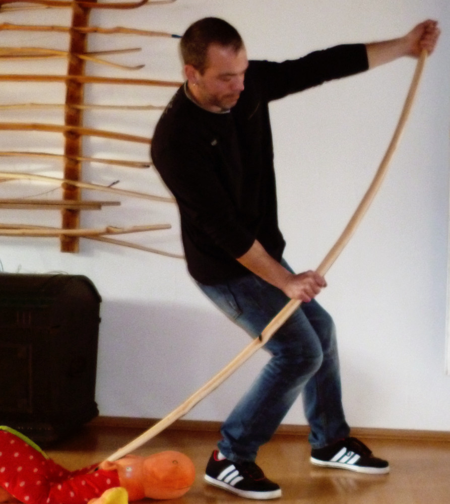

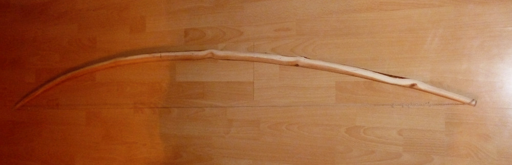

Habe eben den groben Zuschnitt mit der Raspel am Bauch gerundet. Danach kurz mit dem Blech abgezogen, Kerben rein und auf Standhöhe gepresst...
Der Sehnenverlauf passt, ein Wurfarm darf noch bischen mehr biegen. Ansonsten sehr zufrieden und der Bogen sollte wenigstens 85#@32" bringen... ;)
...geht vorran...

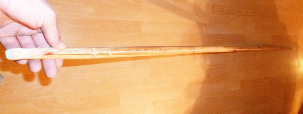

So, heute den Holunder aufgespannt auf Standhöhe... was ist passiert? nix... biegt mit 80#@32" ;)
80#@32"
80#@32"
Somit auch in der engen Wahl... nur bischen härter könnte er sein... hmm, mal sehen...

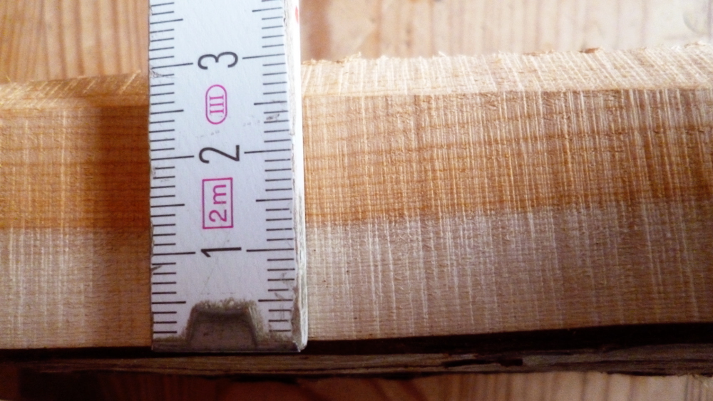

schaut sehr gut aus! Wie Dick ist er am Griffbereich? Läuft der Markkanal in den Griff hinein?
Und was hast Du gegen einen weichen Auszug? :)
Blacksmith77K
Beiträge: 6025
Der Griffbereich ist 30x30mm D-Profil. Ich habe nix gegen einen weichen Auszug, nur fühlt es sich 'ungewohnt' an. :)
Markkanal gibt's keinen, der Stave ist aus einer vollen Hälfte geschnitten...

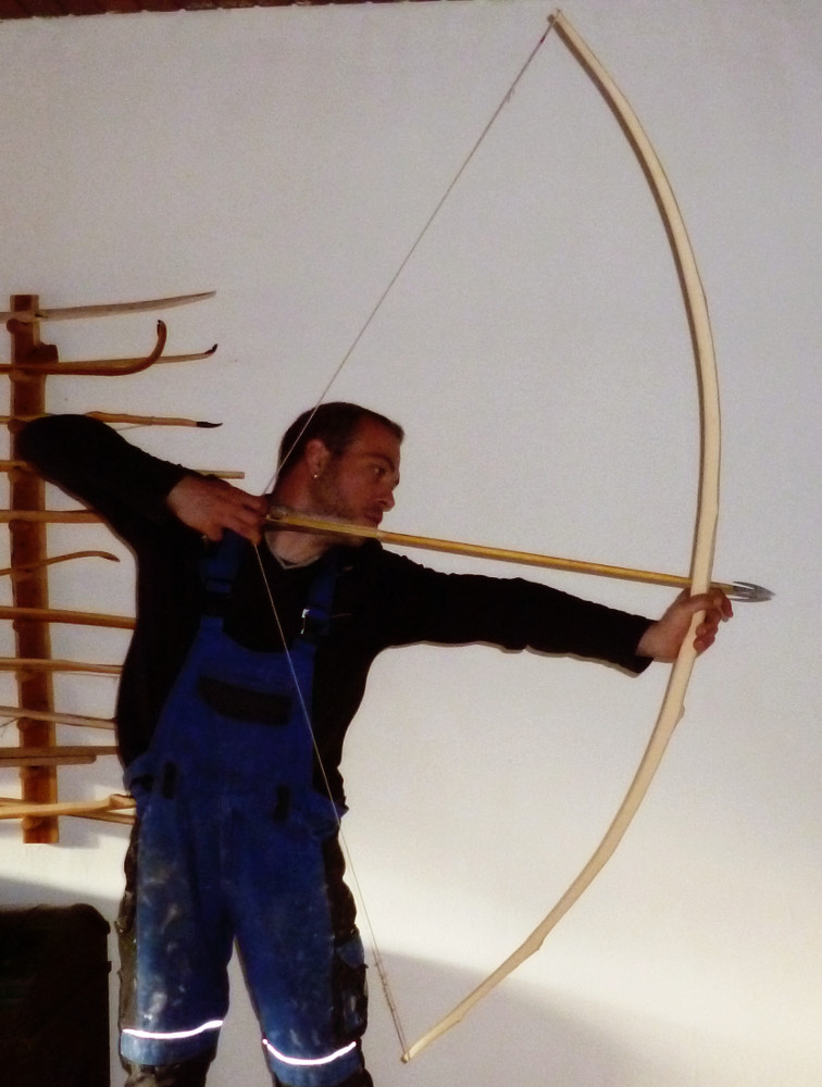

Samstag morgen, 20.04.2013... die Swap-Eibe biegt auch auf 32". Mit 80# wie der Holler... 8)
Jetzt müsste ich mal ausknobeln, welcher 80#er denn nun als Swapbogen gefinisht werden soll. ???
