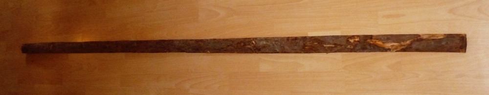

Sodenn, die Nummer 3 ist heute gefunden worden...
213cm lange, kerzengerade Eibe
Schöner, homogener Verlauf
Na? Irgendjemand nervös?
Das riecht ja formlich nach einem etwas stärkeren, englischen Langbogen. Ich denke ich räume das Feld von hinten auf und gebe der hübschen Eibe hier den Vortritt. ;D
Also lieber Swap-Partner, wenn es nicht mit dem Teufel zugeht, drücke ich dir einen heftigen Black-ELB auf's Auge! 8)
...ich zeichne den jetzt mal an und schneide grob was weg. Mal sehen, ob's ohne Überraschungen bleibt...
