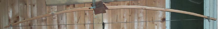

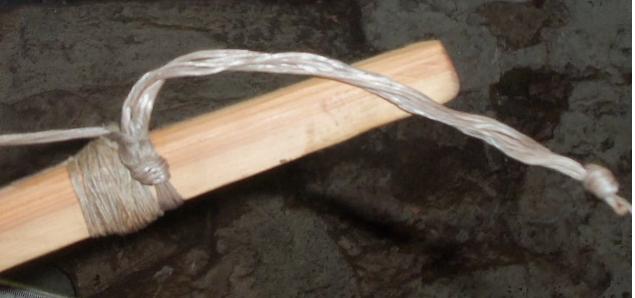

Rabe, das täuscht auf dem Bild zwar, im Tillerbild oben sind es 2 Kreissegmente, aber es ist sowieso egal. Das Aas meinte, sich nach der Seite biegen zu wollen. Da habe ich nunnen echten Burg Elmendorfbogen draus gemacht.
Wickelnocken so 6 cm vom Ende, schiefer D-Querschnitt und dwen ganzen bogen so 5° um die Längsachse gedreht. Nun läuft die Sehne immer Mitte Griff .Tillerbild und Einzelheiten kommen gleich, aber 52# bei 28" sind ein wenig zu wenig.
Das ist zwar meine Zuggewichtsklasse, aber ~60# soll er haben ...

Die Tipps als "Wickelnocken":
Standhöhe:

so noch ein paar bessere Bilder:
und nicht besonders gut geworden, sprich nicht besonders gut aus dem CAD -programm gekommen:
Der Tiller sieht seltsam aus, allerdings läuft die Biegung als Kreisegment in einer Geraden an den Tips aus und das Holz zeigt also keine für mich erkennbaren Knicke.
Gerade Tips, Kreisbogen, gerader Griff, Kreisbogen, gerader Tip, kein Handschock
