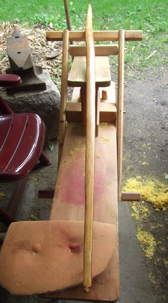

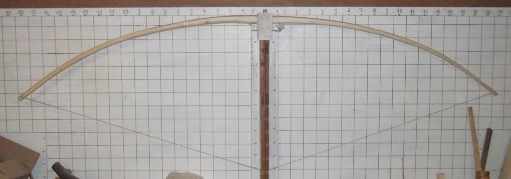

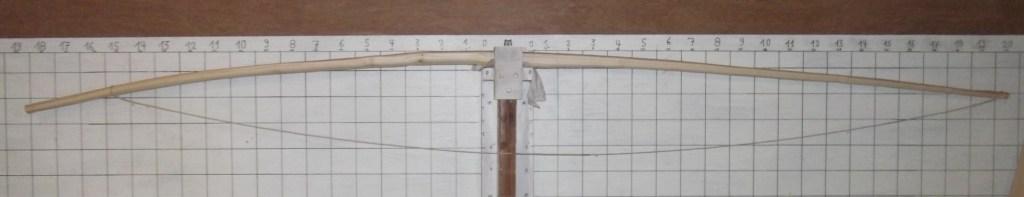

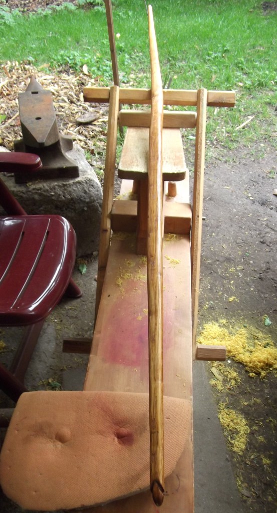

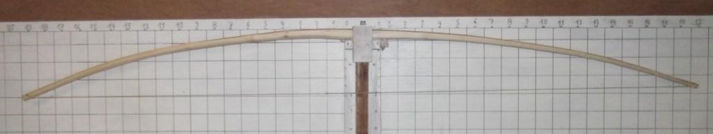

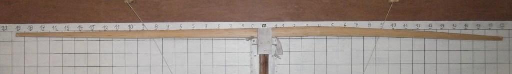

So, kurz ( ;) :D ) und knapp, Esche-Rohling, Anfang des Jahres schon mal auf dem NdBBT vorbearbeitet, l.ü.a. 2,05m mit rudimentären Tipps und rotbrauner Wachslasur versiegelt und gestern wieder rausgekramt...
Oberer WA deflex und leicht verdreht, unter WA reflexe Welle auf 3/4 des WA, ordentlich getillert, auf jeder Seite um
knapp 2" gekürzt, etwas nachgeschabt, Tipps verrundet, mit 80 und 400´er Schleifpapier übergeschmirgelt und
mit 3 Schichten Clou-Wachslasur weiß / transparent gefinished, Zuggewicht 56# @ 30" bei 76 3/4 " (195 cm) l.ü.a. :) :)

Eddy, der sieht aus, als wenn er noch son 2, 3" mehr Auszug vertragen würde
eddytwobows
Beiträge: 4302
Hat Dank erhalten: 7 Mal
Re: Bow Swap 1, eddytwobows
Beitrag von eddytwobows »
Wilfrid, daß will ich noch nicht mal abstreiten... ;) ;D ;D
Problem ist nur, daß ich mit angehängter Zugwaage nicht weiter als bis 30" an meiner Tillerwand ausziehen kann,
weil ich sonst in Tummelum mit meiner Werkbank komme... :D :D

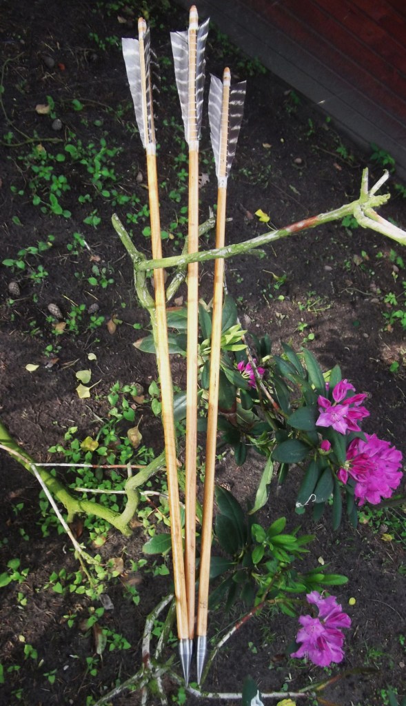

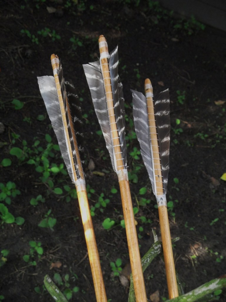

Um mir das Einschießen etwas zu erleichtern, hab ich mir gestern extra dafür noch 3 passende Pfeile gebaut
(bauen müssen eigentlich... ;) :D )
Die kriegt mein Swapper dann natürlich noch mit dazu...
Schaftmaterial Birke, mit Clou-Bienenwachslasur rot-braun
Spine für 65#
Länge ü.a. 30"
Befiederung 6" old english, Truthahn, gewickelt
Spitze selbstgedreht aus 12 mm Rundstahl mit 10 mm Bohrung
Video

Selbstgedrehte Spitzen....hmmm... das ist auch ne Idee...
Muss mal wider Strom an die Drehbank legen :)

Schöne Pfeile. Die Federn kommen mir bekannt vor, kann es sein, dass ich die kenne?
Roland
- Ancora Imparo
eddytwobows
Beiträge: 4302
Jepp, daß sind die von Dir... :) :)
Vielen vielen Dank übrigens nochmals dafür, die sind absolut super... :-* :) :)
