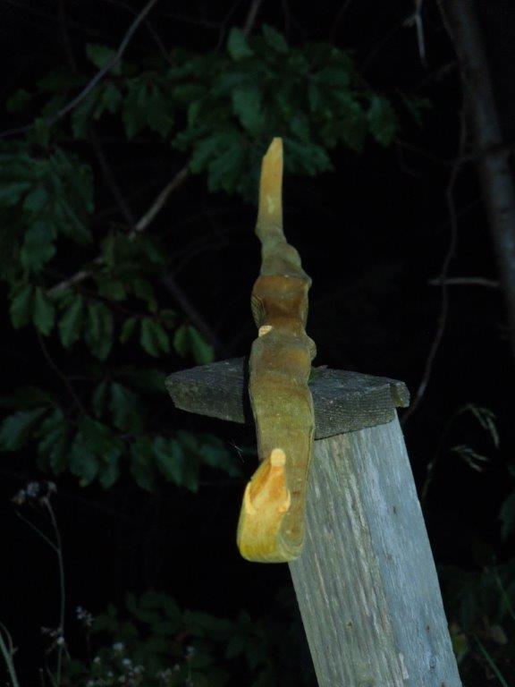

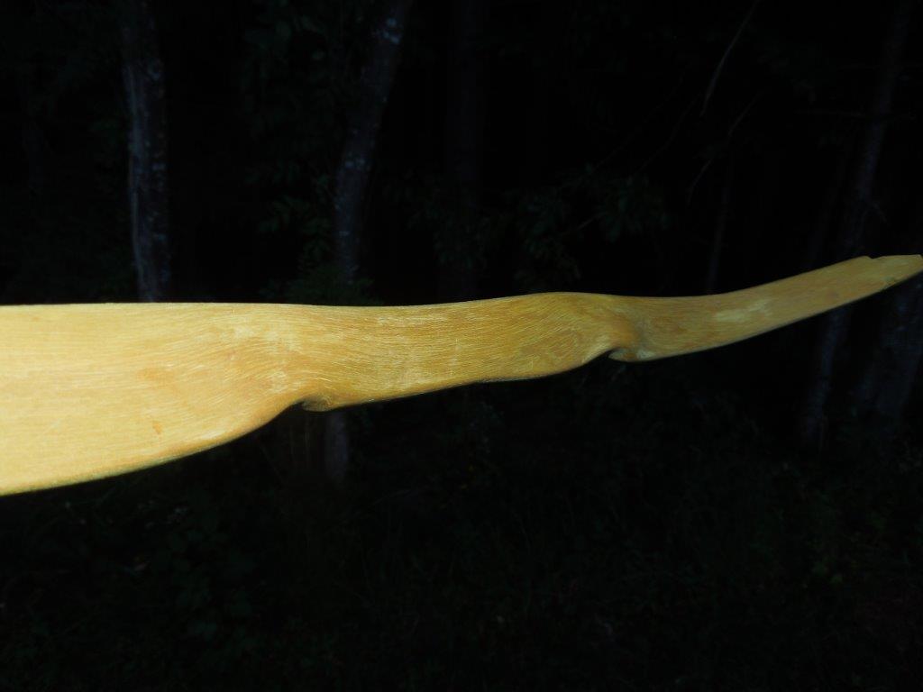

Auslaufender Riss unteres Bild : Weg mit dem Holz , also mit dem Ziehmesser in Richtung Asteinbuchtung abtragen .- sicherster Weg.
Oder : Epoxy einfönen, wickeln und evtl noch ein backing in dem Bereich.
Zum Recurve : Mit der Hlp richten und zb an einen Balken fixieren damit er dann fluchtet.

Danke Acker,
das deckt sich auch so ziemlich mit meinen Vorstellungen der Korrekturmaßnahmen. Epoxy werde ich nicht einsetzen, das Material wird abgetragen, auch wenn die geplanten 45# im Vollauszug dann vielleicht nicht mehr machbar sind.

Puuh, ich hab heute in der wieder etwas runtergekühlten Werkstatt mehr geschwitzt als gestern bei 35°, und zwar aus Angst !
Der Bogen hat die Dämpferei einigermaßen gut überstanden, jetzt muss er mindestens einen Tag rasten und dann geht's wieder an die Tillerwand. Ich gehe davon aus, dass die verschmälerte und gedämpfte Stelle jetzt zuviel biegt und ich daher den ganzen Bogen schwächen muss, schade.

Wenn du Angst hast, dass er da biegt, kleb doch an der Stelle ein Stück Osage an , lso ein kleines Leistchen. Verschliffen sieht man das fast gar nicht.

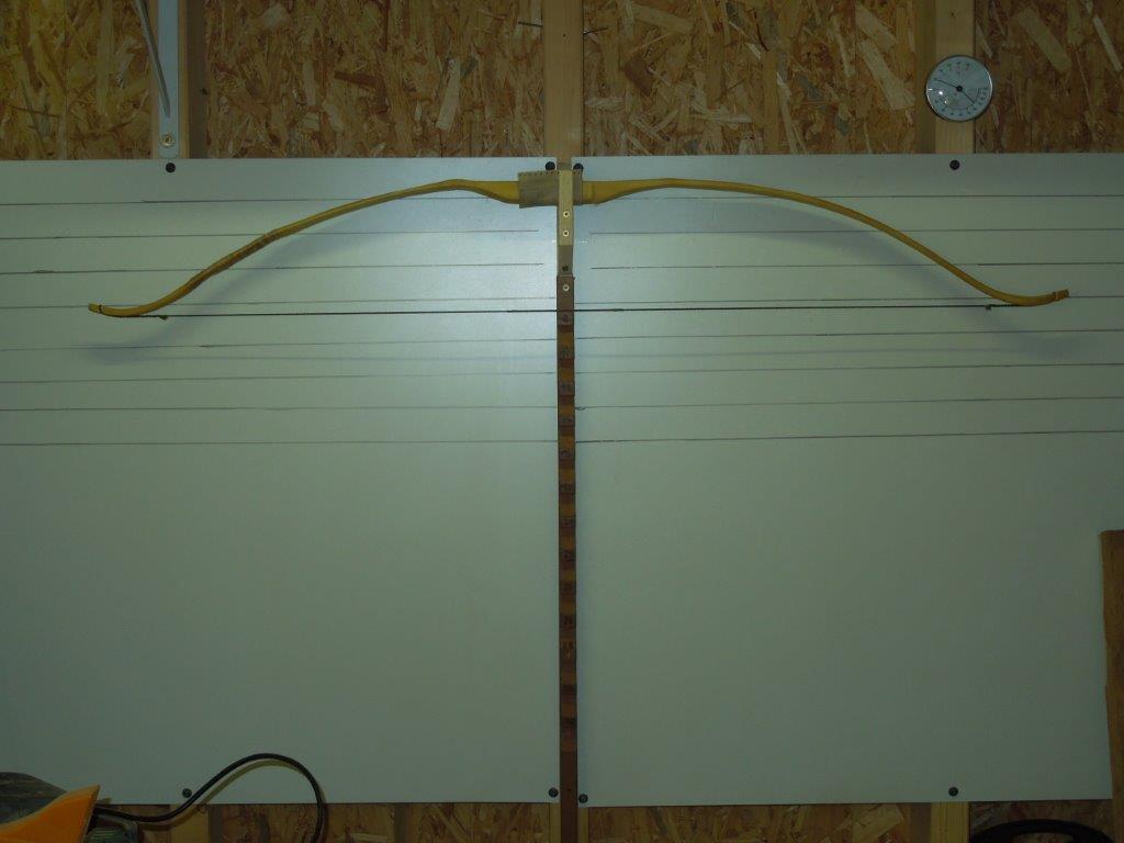

Nervenkitzel pur, ich hab heute das Teil aufgespannt, halbe Standhöhe, Sehnenlage an den Recurves ist ok - aber das Knistern im besagten Bereich, wenn ich ein wenig dran ziehe, könnte in meinem Gedärm einen ungewollten Reflex auslösen
Leider kann ich die Knisterer nicht entdecken, nicht mal mit Lupe.
Ich schlaf nochmal drüber und geh irgendwann in den nächsten Tagen geh ich aufs Ganze, mit Videocam bewaffnet.

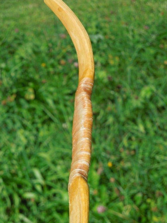

Ich habe dem Bogen bis 24" und ca. 40# getillert und anschließend an der kritischen Stelle ein Sehnenpflaster verpasst, eine Sehnenlage am Rücken und dann mit Sehne gewickelt, hier das Bild: Nach einer Woche Trockenzeit werde ich den Bogen fertig tillern und hoffentlich noch die geplanten 45# bei 27" erreichen.

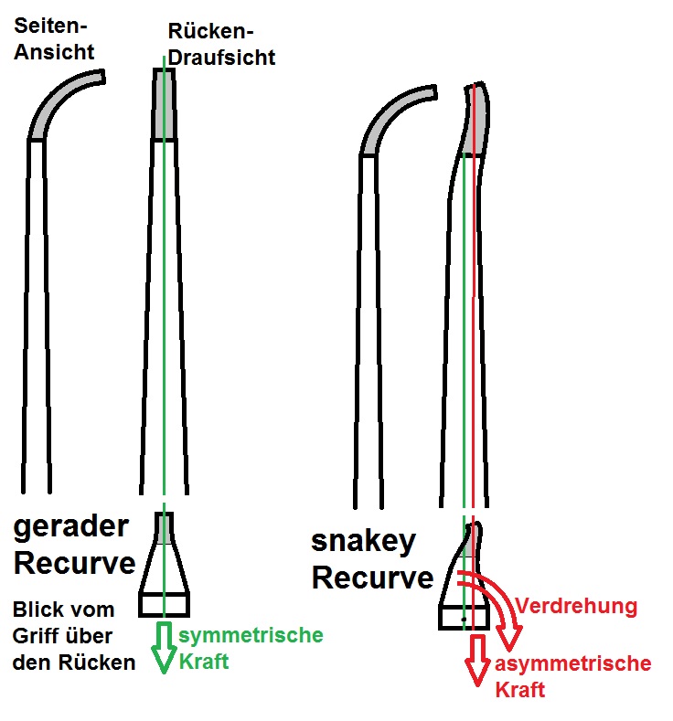

Sorry, aber:
Snaky und Recurve sind 2 Dinge, die sich gegenseitig ausschließen!
My2ct..
(Hab's leider nicht eher gelesen, sorry!)
Begründung:
Ein Recurve ist ein Hebelarm.
Liegt er GENAU in der Sehnenachse, funzt er wunderbar, weil die Kraftlinie, die durch den gebogenen Teil verläuft, an jedem Punkt symmetrisch belastet wird. Der Recurve bleibt gerade (sh. Abbildung, links).
Liegt aber ein Teil von ihm seitlich versetzt, läuft die Kraftachse in dem Bereich asymmetrisch (Abbildung, rechts).
Dadurch treten sofort Querkräfte auf. Das Werkstück verdreht sich und/oder weicht seitlich aus.
Seitlich stehendes Ende ist dabei am schlimmsten. Die Hebelwirkung dreht den ganzen WA zu einer Spirale.
My2ct..
Begründung:

Hallo Rabe,
darin stimme ich dir voll und ganz zu, aber ich wollte bzw. will noch immer einen brauchbaren Bogen aus diesem Problem (Charakter) Stave machen.
Der Stave war kurz und hatte ohne die Recurves etwas natürlichen Deflex am unteren Ende und hat daher ab 25" grauslich zu stacken begonnen (90° Sehnenwinkel bei 26" erreicht).
Speziell der untere Wurfarm ist leicht verdreht gewachsen und zieht sich in aufgespannten Zustand bzw. beim Auszug gerade.
Daher hab ich die Hoffnung noch nicht ganz aufgegeben, dass daraus noch was vernünftiges wird und ihm das Pflaster verpasst.
Obs hält oder nicht, ob der Bogen lebt oder bricht - sagt euch bald das Licht!

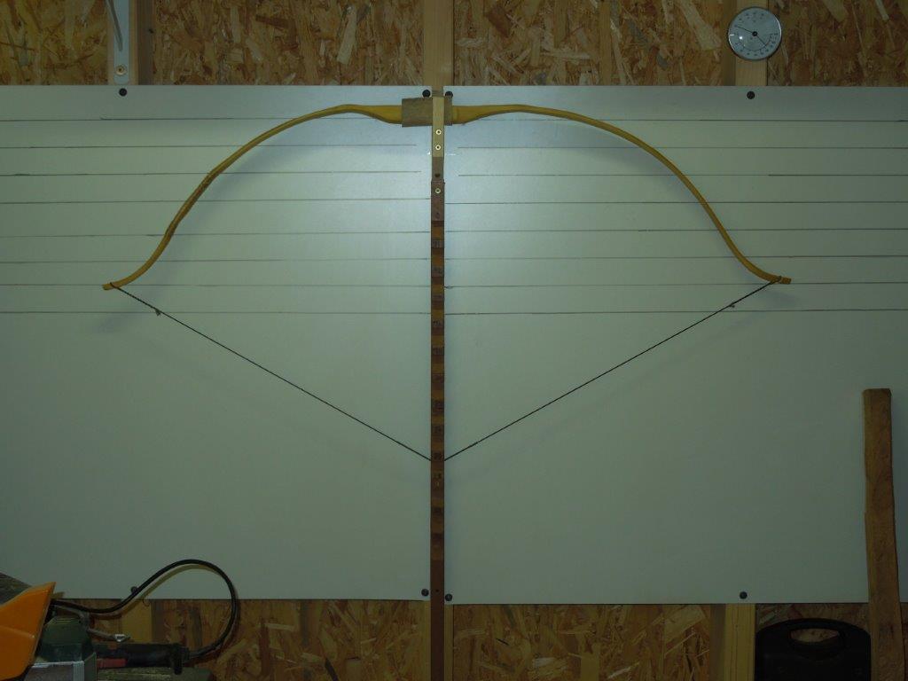

Der Bogen hat die Wurfreife erreicht!
Heute auf 28" getillert, 46#, 30 Pfeile sind schnell und gerade geflogen, ich bin glücklich
hier aktuelle Bilder: Jetzt wird er noch tüchtig eingeschossen, wenn er das auch noch überlebt wird er gefinished und "Vernichter" getauft - Insider wissen wo er zum Einsatz kommen wird

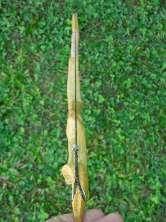

Was soll daran gruselig sein?
- Lord Hurny
- Beiträge: 1627
Re: Auch das soll ein Recurve werden...
Naja der Flicken, der Knick,...
