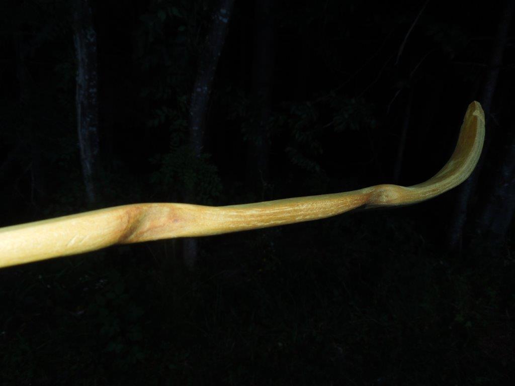

sieht auf den ersten Blick nicht so schlecht aus, zuerst hab ich wie von Acker erwähnt bis zu den Rissen Material abgetragen und dann gedämpft...
und wie man hier erkennen kann, sind die Wurfarme jetzt zwischen den Knubbeln sehr schmal geworden...
...bei ungefähr gleichbleibender Dicke.
Der Bogen hat die Dämpferei einigermaßen gut überstanden, jetzt muss er mindestens einen Tag rasten und dann geht's wieder an die Tillerwand. Ich gehe davon aus, dass die verschmälerte und gedämpfte Stelle jetzt zuviel biegt und ich daher den ganzen Bogen schwächen muss, schade.

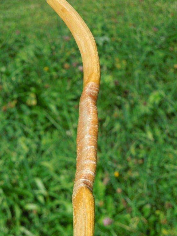

Ich habe dem Bogen bis 24" und ca. 40# getillert und anschließend an der kritischen Stelle ein Sehnenpflaster verpasst, eine Sehnenlage am Rücken und dann mit Sehne gewickelt, hier das Bild:
Nach einer Woche Trockenzeit werde ich den Bogen fertig tillern und hoffentlich noch die geplanten 45# bei 27" erreichen.

Der Stave war kurz und hatte ohne die Recurves etwas natürlichen Deflex am unteren Ende und hat daher ab 25" grauslich zu stacken begonnen (90° Sehnenwinkel bei 26" erreicht).
Speziell der untere Wurfarm ist leicht verdreht gewachsen und zieht sich in aufgespannten Zustand bzw. beim Auszug gerade.
Daher hab ich die Hoffnung noch nicht ganz aufgegeben, dass daraus noch was vernünftiges wird und ihm das Pflaster verpasst.
Obs hält oder nicht, ob der Bogen lebt oder bricht - sagt euch bald das Licht! ;D ;)

Sehnenlage
Sehnenlage
