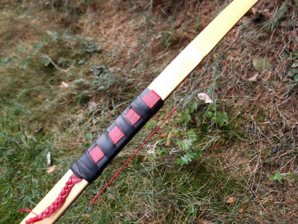

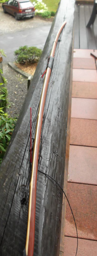

Re: Esche- Massa/ das erste mal Schnur-Keil Methode
So fast fertig.
Also wirklich gut geworden ist es nicht, aber ich hab ne Menge gelernt.
- Backing tapern.
- Finger weg vom Schweifhobel bei Massa
- Schur- Keil- Methode
usw.
Also alles in allem, ein recht lurzer Bogen mit einigen baulichen Macken. Aber er schiesst und die Pfeile gehen ab wie ein Zäpfchen
und ich treffe auch einigermassen
und alle fliegen in die gleiche Richtung
Ein bißchen Feinschliff fehlt noch, aber er macht trotz allem Spass.
Den Griff hab ich nach dem Foto schon was nach unten korrigiert
Knapp 50#@28"
Ich bin trotzdem froh dass ich ihn gebaut hab, weil ich ein paar blöde Fehler gemacht hab die mir nicht nochmal passieren...hoffe ich zumindest.
Kritik ist wie immer sehr willkommen.
- Backing tapern.
usw.
Knapp 50#@28"
Hallo Bowa,
Zu dem Bogen kann ich nix sagen -> keine Ahnung hat - Anfänger ist...
Aber allein die Tatsache sich an sowas herran zu wagen, muss man einfach mit sehr viel Respekt zollen.
Ich persönlich finde: Das hast du toll gemacht!
Gringo
Danke euch.
@MoeM: Ein bisschen Unzufriedenheit muss sein als Motivation für den nächsten
Mensch, Bowa,
das las sich ja wie ein Krimi - so ein Auf und Ab. Ich bin aber auch der Meinung, dass Du mit Dir selbst sehr viel Geduld gehabt hast. Ich hätte dat Dingens vermutlich nach dem zweiten Ab schon in die Ecke geschmissen.
Und ist dann doch noch einer geworden, der gut ab geht - find ich richtig gut.
Was ich noch nicht ganz kapiert habe, ist die Seil-Keil-Verspannung. Wie funktioniert das genau? Und wie sieht so ein Keil aus, den man sich da basteln muss. Hast Du da im Forum gegraben? Kannst ja mal ein bisschen gucken lassen.
Dank Dir schon mal.
Palmström
Dank Dir schon mal.
Palmström

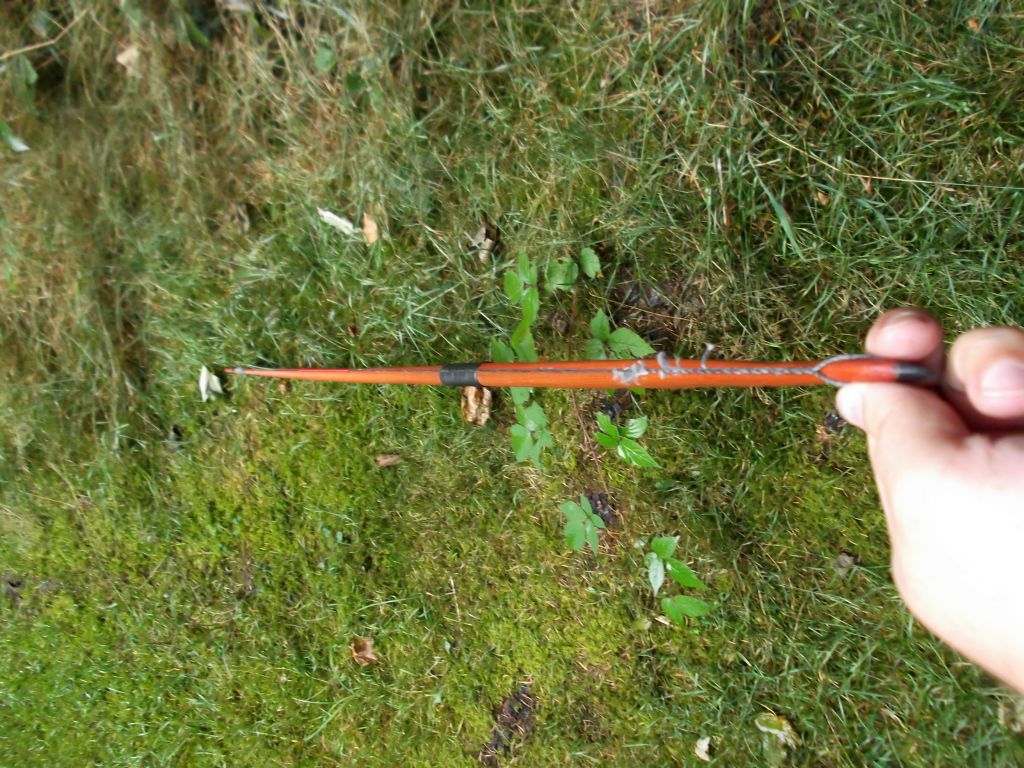

Ich hab einfach so dünne Bambusrohreklein geschnitten, aalso jeweils von der Nodie Schräge keile aus der Rohrwand geschnitten, und die Nodie stehen lassen zum drauf kloppen. Das ist aber nicht das wahre, ich muss da noch was anderes basteln.
Hier ist ein Bild vom Toaster, der kann es ja richtig:
aus:
http://www.fletchers-corner.de/viewtopi ... 80#p395997
Da sieht man auch gut wie die Keile auszusehen haben.
Wie das mit der Vorspannung genau geht weiss ich auch nicht. Das war wohl eher Anfängerglück, da wollte ich eigentlich mal nen neuen Faden für auch machen.
Ich glaub das mach ich auch jetzt
aus:
Cooler Bogen! Mein erster Massa-Bambus-Bogen war nicht so hübsch. Allerding muss ich sagen, dass ich mit dem Schweifhobel auf Massa sehr gute Erfahrungen gemacht habe. Das ging erstaunlich gut. Aber naja, vielleicht hast du einfach komisches Massa erwischt, oder ich.
Grüße, Marc
Grüße, Marc
Bis auf die paar Stellen wo es ausgerissen ist hat das bei mir auch gut geklappt
Kann aber sein dass es ein bißchen komisches Massa ist. Das war so ein Stück Konstruktionsholz.
