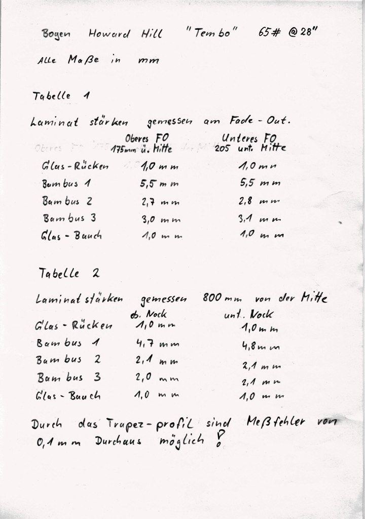

Übrigens mein Hill-Bogen aus Glas ist relativ stark zum Bauch getrappt. ;)
