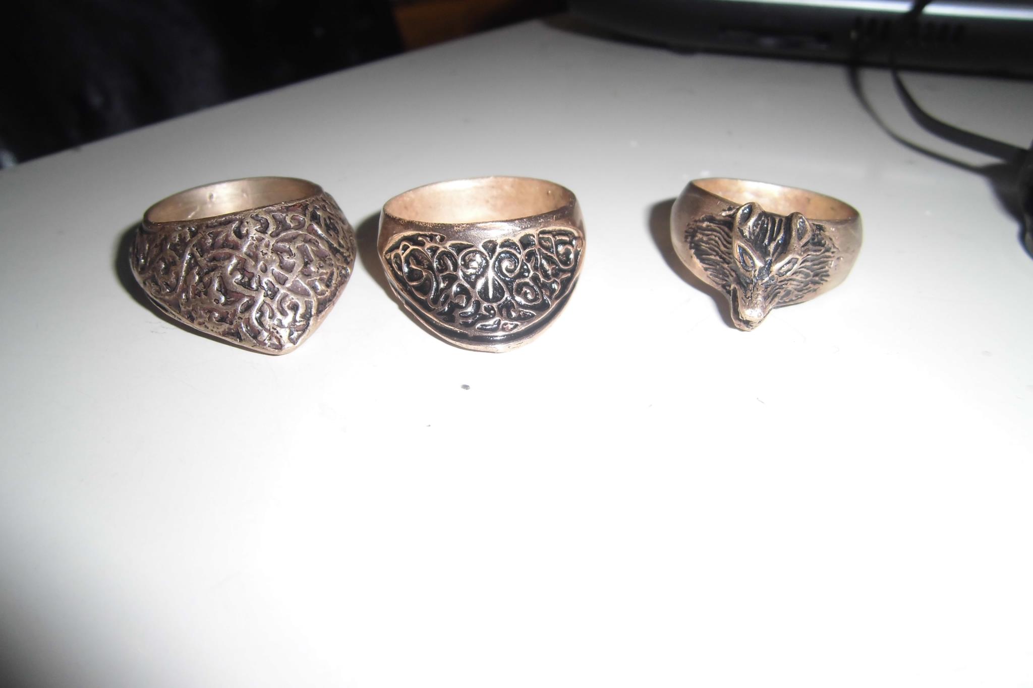

Re: Daumenringpräsentationsthread
weil Janitschar in einem nicht näher benannten Forum
schrieb Silber sei ihm zu teuer, hier nur zur Inspiration und völlig OT
das Silber sollte nicht SO teuer sein und das Gießen kostet etwa 20 Euro......... bleibt die Form!
Grüße benzi
Grüße benzi

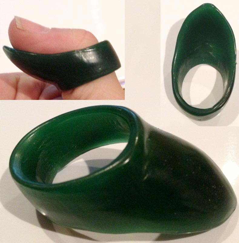

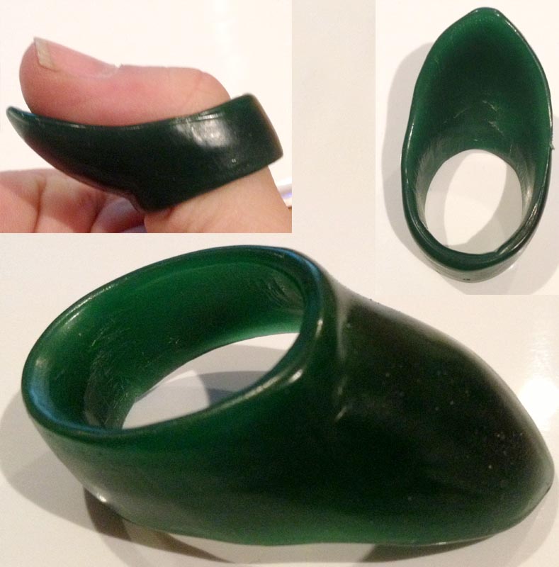

musste das nun sein...
genau daran arbeite ich! das war die idee als es darum ging mal einen nicht aus holz oder horn zu fertigen mit etwas mehr schmuck desgin.
vielen dank auch noch an shokunin der mich da bestens beraten hat, womit ich arbeiten könnte und wie am besten.
ich habe mir modelwachs gekauft und daraus fertige ich den ring den ich dann in einer feingießerei gießen lasse. die kosten für so etwas halten sich in grenzen.
natürlich ist es erst der rohling und soll noch verschiedene verzierungen bekommen bevor er zum gießen kommt.
ich halte euch auf dem laufenden.
übrigens ist das vorbild ein ring den mir corto mal geschickt hatte und ich kam sehr gut damit zurecht.
es sieht auch nur auf dem foto so aus als würde er nicht an meinen daumen passen... ging schwer allein das foto zu machen und druck drauf zu geben... der daumen liegt satt im ring und passt wie angegossen
Gar nicht so übel
Wenn man so ein Teil serienmässig produzieren will muss man eine Gummiform machen lassen.
Man lässt das Wachsmodell giessen, versäubert das Gussteil und formt es dann ab. Dann kann man beliebig Abgüsse machen.
Gummiform kostet je nach Art vielleicht 30-50 Euro. Guss für eine simple Ringform in Silber so ca 4-5 Euro. Das Silber selbst ca 1 Euro je Gramm inc. Legierzuschlag.
Form- und Gusskosten variieren aber mitunter sehr stark je nach Form und Metall - Stahl ist z.B. oft teurer zu giessen als Silber.
Wenn man keine Giesserei in unmittelbarer Nähe hat (was meist anzunehmen ist) dann kommen auch noch Versandkosten dazu. Das Teil muss ja mindestens zwei mal versichert hin und zurück.
Gewicht des Gussteils lässt sich auch in etwa ermitteln - wenn man das Wachsmodell wiegt und das Gewicht verzehnfacht hat man etwa das Silbergewicht. Man muss da allerdings noch etwas dazurechnen für den Gusskanal, der wird in aller Regel recht grosszügig abgeschnitten und muss dann selbst komplett entfernt werden. Die Gusskanäle kann man natürlich recyclen oder oft auch einfach an die Giesserei zurück schicken wenn man das Metall nicht will.
€30 für ein Gussteil in der Art wie in Benzi's Bild ist aber schon in etwa realistisch - wenn man genug Teile herstellt, dass das Erstellen der Form sich rechnet ...und keine fremde Arbeitszeit bezahlen muss.
also ich bin zu einer feingießerei gefahren und habe mein wachsmodel gezeigt und sie sagten null problem in 2 tagen abholung.
wie shokunin schon sagte waren zwei großzügige gießkanäle daran die ich abtrennen musste.
habe nun den ring mal grob überarbeitet und etwas angepasst.
kosten für diesen ring aus silber waren 14,- € für den guß und 50,- € für das silber. es macht super spaß mit dem wachs zu arbeiten aber es sit trotzdem noch eingies an arbeit hinter her nötig.
die abgetrennten gußkanäle werde ich beim nächsten gießen von... was auch immer... wieder mit abgeben.
es wird nicht das letzte sein was ich mir aus silber gießen lasse!
macht irre spaß mit silber zu arbeiten.

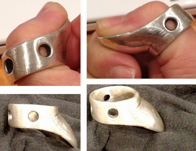

Also ... das ist mein erster. Und ob er länger schießbar ist, muß ich erst noch herausfinden.
Zumindest bin ich schwer angefixt, obwohl oder weil ich bei den allerersten Versuchen aus 5 Meter Entfernung tatsächlich nicht konstant auf meinem Schießwürfel gelandet bin.
Aber höllisch schnell kamen die Stöckchen aus dem Bogen. Ich habe zwei 67# 23/64 Hölzer an der Tennentür zerlegt. Und die Tennentür als Backstop hat auch gelitten, mannomann!
Gruß Firmian
Hallo Firmi,
du hast ja die Sehnenkerbe ganz schön stark ausgearbeitet... mußt den Daumen wahrscheinlich ganz schön strecken damit sich die Bogensehne vom Ring löst. Außerdem Finde ich die Auflagefläche der Sehne sehr lang und zu flach so das die Sehne oben und unten jeweils einmal geknickt wird...kann mir vorstellen daß das für den "Release" nicht gerade vorteilhaft ist. Ansonsten gefällt mir dein Ring vom Aussehen her sehr gut. Wieviele Ringe kann man eigentlich aus einer Billardkugel machen? 4?
Gruß, Murat
