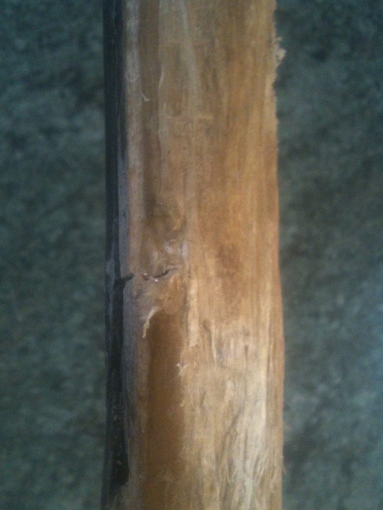

So und heut ist es passiert
Ich habe ihn auf Standhöhe gespannt und schon bis 26" getillert.
Die Biegung sah nahezu perfekt aus als es Krach ..... Einen lauten Schlag gab und ich 2 Stücke Bogen in der Hand hatte
Ich hab ihn dann erst mal zersägt....
Dabei sind mir im Holz kleine Risse aufgefallen ich vermute das es zu schnell getrocknet oder überlagert war...war das letzte mal, dass ich da was gekauft hebe ...!

hallo Erik, sehr schade......... die Verzahnung sieht super aus!
haste noch Bilder von der Bruchstelle gemacht vor dem Zersägen?

benzi, ja hab ich .
Galighenna, ja ich bin einfach ein sehr ungeduldiger Mensch
Ich habe noch Risse gefunden

Ich habe zwar noch keinen Komposit gebaut, aber auf anderen Querschnittabbildungen, welche ich schon gesehen habe, war der Sehnenbelag glaub ich stärker? Vielleicht war auch zu wenig Sehne drauf und das qualitativ nicht so dolle Holz hat ordentlich Zugkräfte aufnehmen müssen und hat das offensichtlich nicht geschafft

Erik, ich hab noch nicht so viele Bruchstellen von Kompositbogen gesehen, aber ist es nicht ungewöhnlich, dass der Sehnenbelag so schnurgerade gebrochen ist?
die Risse im Holz könnten meiner Meinung nach auch eine Folge des Bruchs sein, nicht unbedingt die Ursache....

Sieht mir auch nach zu wenig Sehne aus da hats dir das Holz delaminiert und schließlich den Sehnenbelag zerrissen, an der Stelle an der der Bruch ist, ist die Hornschicht mindestens 3 mal so dick wie das Holz und 10 mal so dick wie der Sehnenbelag, das kann nicht gut gehen.

insgesamt war der Bogen zu hoch, das bisschen Sehne kann soviel nun auch nicht ziehen. Du hast einen sehr kurzen Biegebereich, also einen kleinen Biegeradius und eine ziemliche Höhe,~1,5 cm, wenn mich mein Auge nicht täuscht. Soviel, wie nötig, dehnt sich die Sehne nicht. Das Holz ist unschuldig, das hält bei solcher Konstruktion quasi nichts, außer Sehne und Horn auseinander

ups, das sah auf dem ersten Bild ganz anders aus......

der Sehnenbelag reicht auch nicht bis an die Kante des Holzes geschweige denn auf die Flanken des Holzes, und aus dem ersten Bild geht hervor das der Sehnenbelag fast über die ganze Breite eingerissen ist von oben sieht man das natürlich nicht so gut. Auf dem letzten Bild reicht der Sehenenbelag schön bis zum Horn aber an der Stelle des Bruchs nicht.
Sehne kannst auch in drei Schichten aufziehen wenn du auf einmal die Sehen so dick aufziehst wie notwendig drückt es dir die Fasern beim Umwickeln mit dem Hosengummi und ausföhnen, großteils in der Mitte zusammen und am rand ist wieder zu wenig
Re: Kompositbogen Indo Persische Optik
Das sind die gleichen Bilder, nur das ich beim 1. den geknickten Wurfarm angezogen habe, damit man den Bruch besser sieht.

Chirion, meintest du das Bild wo du denkst das der Sehnenbelag gerissen aussieht ?
