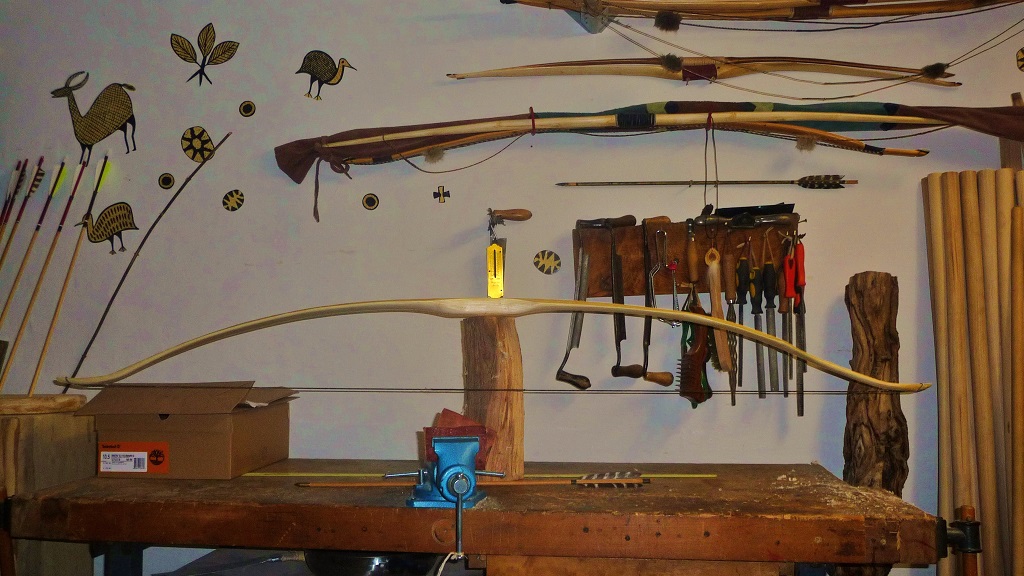

Alright ...
Bogen bis auf das Finish und die Overlays feddisch ...
Die Ulme hat stolze 68lbs@29" - also genug für unseren Swap-Partner ... ;) !
Die Breite der WA konnte ich wie angestrebt (60mm) beibehalten.
Am Sonntag und am Montag wird der Stecken noch eingeschossen.
Bilder auf Standhöhe pflege ich später noch ein ...
Bei der Farbgebung bin ich noch etwas unentschlossen ... wollen wir da abstimmen ... ;)

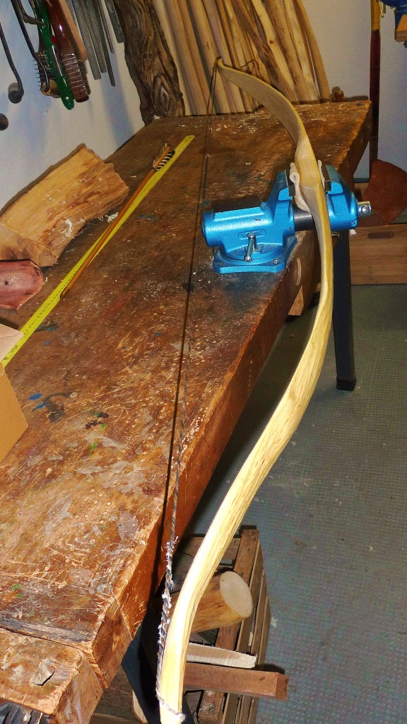

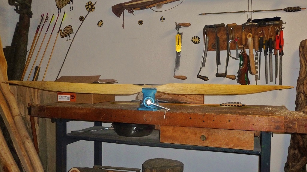

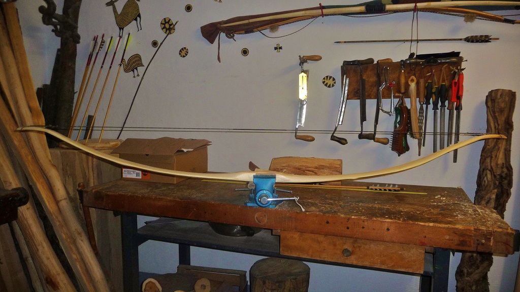

70" Bergulme
68#@29"
hier die versprochenen Bilder :
sobald die Farbe feststeht und aufgebracht ist, gibt's die nächsten Bilder mit Fulldraw usw. !
Tillerstock-Bilder gibbet net, da nicht benutzt ... Tillern ohne Tillerstock - you know ... ;)
