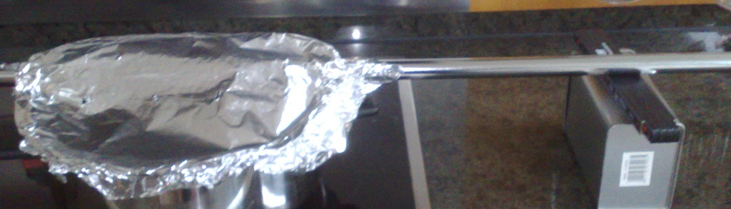

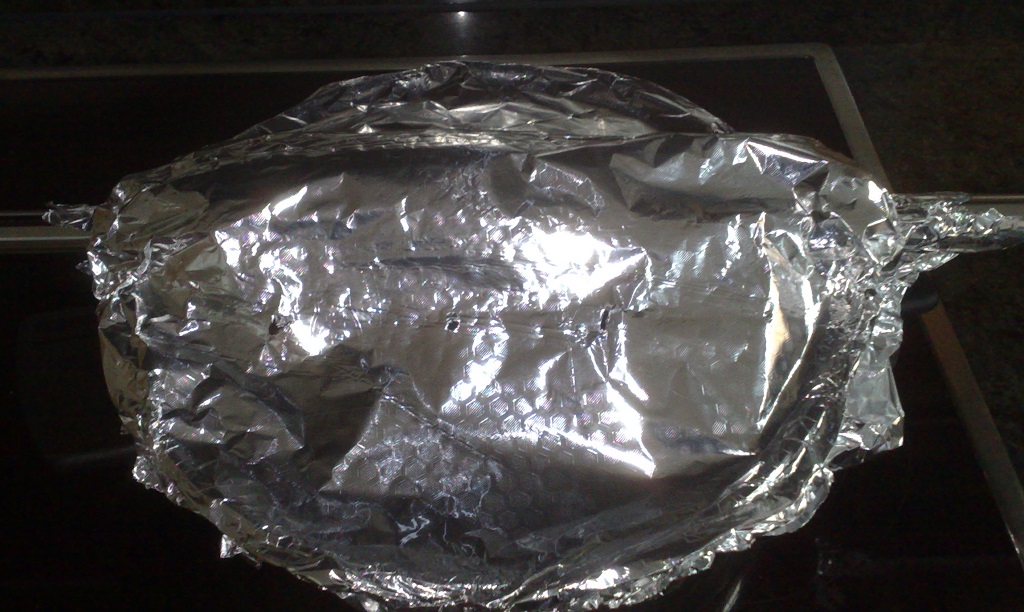

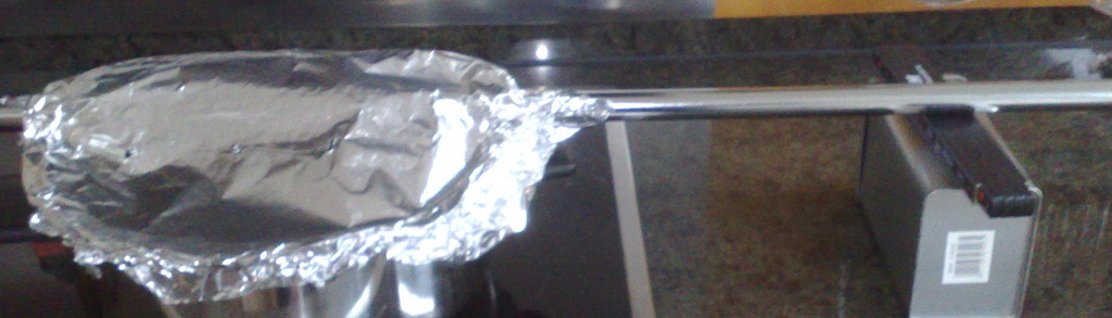

Hallo Gornarak, könnte es sein, dass die Alufolie Oben zu nah am Holz ist und möglicherweise Kontakt hat und damit Wärme ableitet? und ein Walnuss grosses Loch iss aber auch schon mächtig gross - da haste nen wunderbaren Dampfablass, aber das Holz kommt an der Stelle auch nicht so richtig auf Temperatur.
Re: Saplingbow 6, Gornarak - Kornelkirsche/Bluthasel
Bei der Konstruktion vom Foto hab ich gar kein Loch meher gelassen. Da kam der Dampf nur an den Wurfarmen raus. Evtl hat das ja auch schon geholfen.
Ja das hat sicherlich geholfen, aber Neumi hat nicht ganz unrecht, an der Stelle die gleichmäßig erhitzt werden soll ist es besser wenn die Alufolie nicht flächig am Holz anliegt. ein paar improvisierte Abstandhalter aus Bindedraht können da Abhilfe schaffen
Zwei Stellen muss ich ja noch biegen (Tip flippen und Mitte seitlich richten). Da hab ich noch ein bischen die Möglichkeit, zu experimentieren

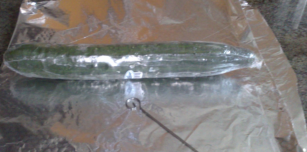

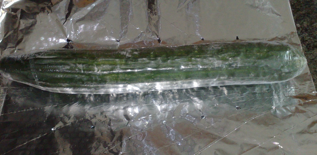

Hallo Gornarak, ich hab mal auf die Husche ne Dämpfsituation dargestellt (iss so getestet, also keine Theorie):
Ich nehm ein Stück Alufolie doppelt, irgendeinen runden Gegestand (iss halt ne Gurke, aber iss ja egal, was es iss) und dann seitlich davon die Löcher gestochen. Dann nen runden Folienrücken gemacht, das Holz (iss jetzt halt n Besenstiel) so hingelegt, dass es den Topfrand nicht berührt. Folie drüber und am Topf und Holz rangeformt und dann Hitze drauf. Ich denke, dass man aufpassen sollte, dass möglichst wenig Stellen (am besten keine) entstehen, an denen der Dampf kondensiert und aufs Holz tropft (also die Delle, die ich rechts oben gemacht hab, sollte nicht sein). Deswegen hab ich die Dampfablasslöcher auch seitlich angebracht, denn hier tropft sicher Wasser ab und das müsste eigentlich kälter sein, als der Dampf (ich bin kein Physikexperte, aber ich glaube, dass das stimmt). Jetzt wird das Holz praktisch nur von heissem Dampf umhüllt und kann sich gleichmässig erwärmen. Viele Grüsse und gutes Gelingen - Neumi
