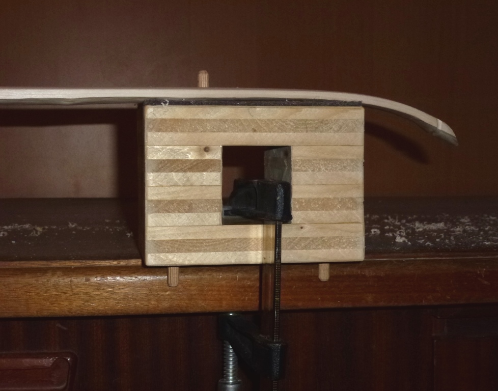

Wenn die Arbeit nicht zu roh ist, also gerade bei Laminierten Bögen, schwör ich auf meinen billigst Spanntisch.
Die ursprünglichen Hälften mittig reduzieren bis praktisch zwei kleine Schraubstöcke daraus werden;
sollte halbwegs erkennbar sein
So kann ich den Griff von drei Seiten gleichzeitig, seitlich die gesamte Kante zugleich bearbeiten oder die Tipps fixieren ohne das allzuviel überhängt.
(nur eine Höhenverstellung wäre ratsam!)

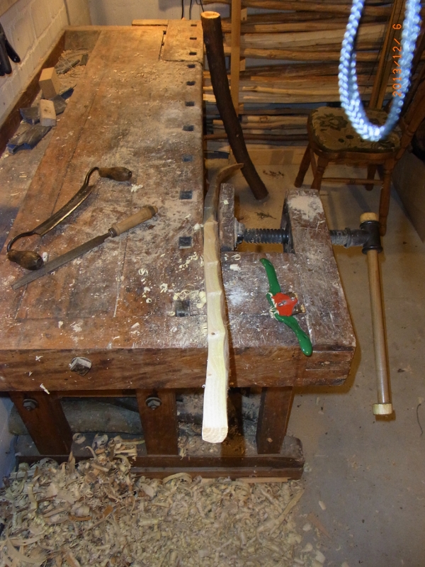

Ich denke das ist eine "Deutsche Vorderzange" im Vordergrund, oder?
Ich finde die ganz gut und arbeite oft damit.
Das eingespannte Holz wird durch die Holzbacke nicht verletzt. Ebenfalls wird durch die an der Spindel nur lose fixierte Holzbacke automatisch ein gleichmäßiger Anpressdruck erzielt.
Wo liegt deiner Meinung nach der Nachteil?

Nachteil ist, dass du den Bogen immer schräg nach oben einspannen musst. Die andere Variante ist variabler. Ich stell es mir unter anderem schwierig vor, damit Bögen zu bearbeiten, die extrem snaky sind.

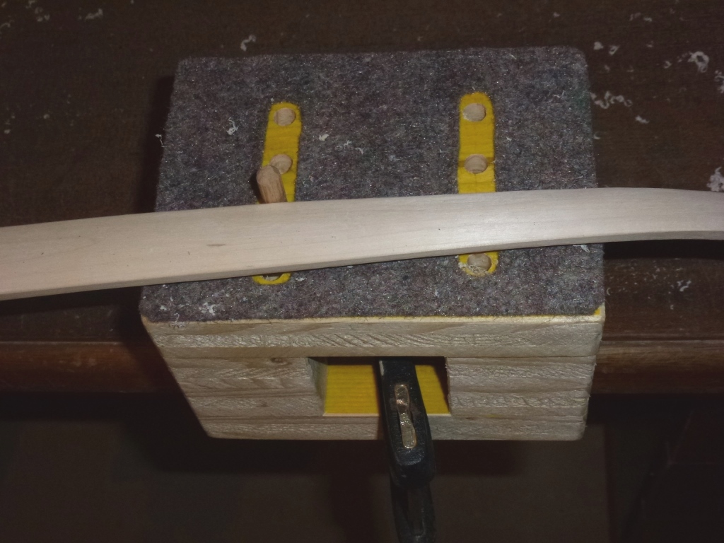

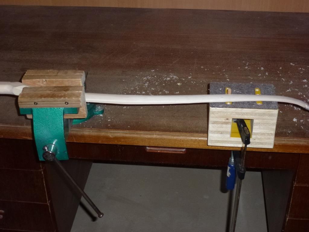

Es gibt Arbeiten, die ich lieber auf der "Hoazlbounk" (am Schnitzpferd) mache, wie z.B. das Entrinden.
Beim Bogenbau verwende ich lieber einen drehbaren Schraubstock in Verbindung mit einer variablen, zweiten Auflage. Die Auflage wird einfach mit einer Schraubzwinge an Tisch befestigt, ist mit Filz gepolstert und hat als seitliche Anschläge versetzbare Dübel. Das bringt unheimlich viel Stabilität!
Noch flexibler wärs, den Schraubstock auch noch auf eibnnem Trägerbrett mit Zwingen zu befestigen, aber bei Metallarbeiten brauch ich die Stabilität.
