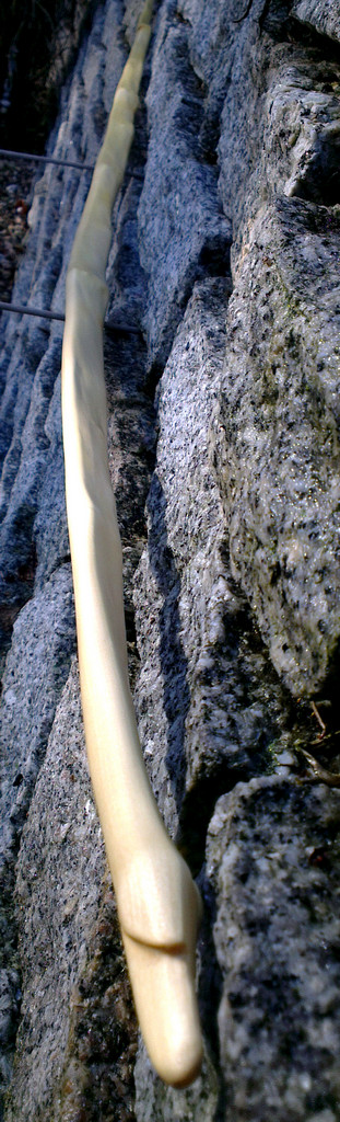

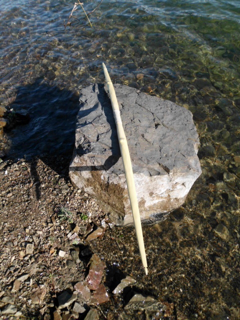

So, nu ist es soweit! Die Päsentation meines ersten SAP-Bogen:
Nachtelb No1
Länge über alles: 186cm
Länge N/N: 177cm
Gewicht: 551g
Zuggewicht: 52#@29"
Dicke im Griff: 24mm
Breite im Griff: 30mm
Helles Griffleder von bowa farblich abgestimmt auf die Nocken von heimischen Hirschen vom Nachbarn
Sehne: Dacron B55 12-Strang braun/gelb
Finish: Schwarze Pigmentbeize und seidenmatter PU-Lack
Abgespannt ist der Bogen ziemlich gerade:
An den Tips hab ich den Holler nicht gebeizt:
Die Naht des Griffleders fügt sich freundlicher Weise schön in den Markkanal:
Weitpfeilewerfen :) (Dank an Matthias für die Gänsefedern):
Dank an meinen Nachbarn für die Bilder
Edit: Zum Baufaden http://www.fletchers-corner.de/viewtopi ... 72&t=23968
Edit: Anmerkungen
- Der runde Bauch des D-Profils war wegen des Stammdurchmessers und dem Markkanal nicht möglich.
- Es war angeplant, richtige Hornnocken aufzusetzen (die "Hornnocken-Tippoverlays" sind natürlich schneller gemacht)
Edit: Mir ist aufgefallen, dass ich kein Tillerbild gepostet hab, hier ist das letzte unlackierte:
LG Zwirn

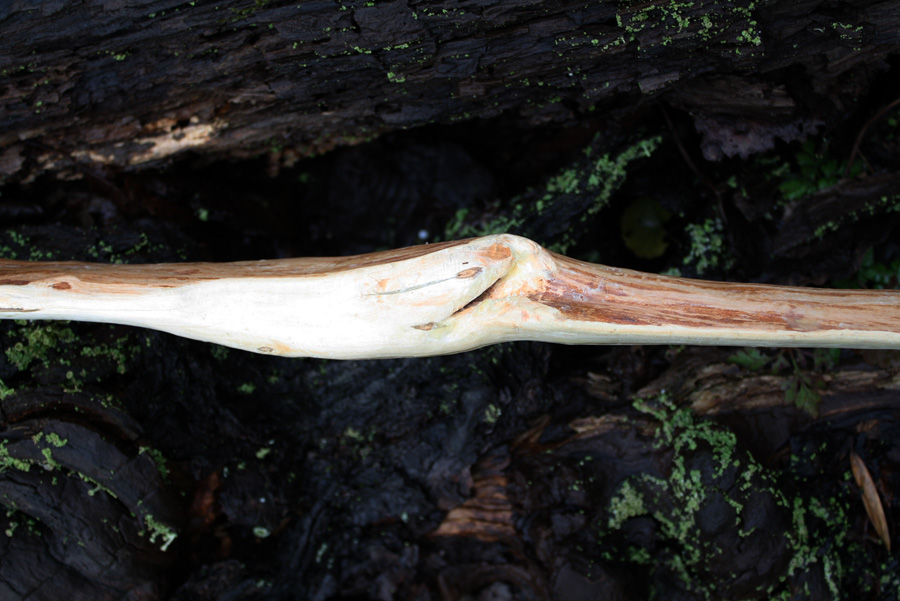

Toddi´s Efeu Selfbow
Celtic Snakes
Holz : Efeu
Länge 164 cm NtN
36# @ 28"
Gewicht 665 g incl. 9 Str.FF Sehne
zur Entstehung : viewtopic.php?f=72&t=23969
Nun ja, dieses Bögelchen hat mich schon einiges an Zeit und Nerven gekostet.. ;)
die grobe Form habe ich mit meinem kleinen Ziehmesser und einem Schnitzmesser mit schmaler Klinge ausgearbeitet und dabei versucht, möglichst immer der Faser zu folgen.
... spannend waren dann die ersten Biegeversuche im Bodentiller, wo es ein paarmal ordentlich geknistert hat :-\ - aber das war wohl nur der Pelz auf dem Rücken, der die Biegung nicht mitmachen wollte. :D
Der Tiller sieht nach wie vor gruselig aus, aber dem oberen Wurfarm mit seinem dogleg direkt hinter dem Fadeout wollte ich nicht mehr zumuten ;)
Immerhin biegt er sich und wirft die Pfeile sanft aber gerade raus.
Der Bogen hat jetzt gute 200 Pfeile und einen Leerschuss hinter sich (Nockbruch am Pfeil beim Abschuss)...und ich hab trotzdem noch jedesmal Schiss, dass er mir um die Ohren fliegt ;D

zurück zum Tatort... hier wurde der Bogen am 1. Januar geerntet ;)

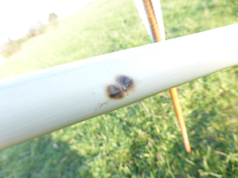

Kornelkirsche bzw doch Kreuzdorn hat sich verabschiedet
übrig geblieben ist
" THE HOLE "
Esche
NTN 177 cm Sehne 166 Cm
33# @29
1 x Leinöl
4 Seitenansicht
4 Seitenansicht
Standhöhe und Vollauszug
Der Namensgeber
Der Namensgeber
und noch ein paar Löcher
Der Griff als Rille ausgeführt

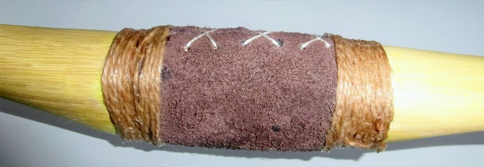

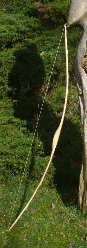

Alfred 33 ( mit Tochter), Robinie
Hier geht's zum Baufaden:http://www.fletchers-corner.de/viewtopi ... 72&t=23976
Nachdem mir ja die Tage der Ellbogen Probleme macht und meine Tochter das genörgele am PC nicht mehr hören konnte hat sie sich entschlossen dem Papi in der Endphase zu unterstützen. Nunja, "Halwar" ist aus Zeitmangel raus aber der Robbi hats solala geschafft.
Robinie 168cm -- NtN 165 cm
31 Lbs @ 28" - 10 Strang Dacron B50
Overlays 10x10mm aus Rinderknochen/ Beinscheibe ( war ne gute Kraftbrühe)
Die Wurfarme mit Mini-Charakter ausgestattet.
Griff 4,2x3,5cm + Rauhleder/Hanfschnurwicklung
Rücken-
abgespannt --
Problemstellen:
alfredle/ mit der kleinen Wölfin

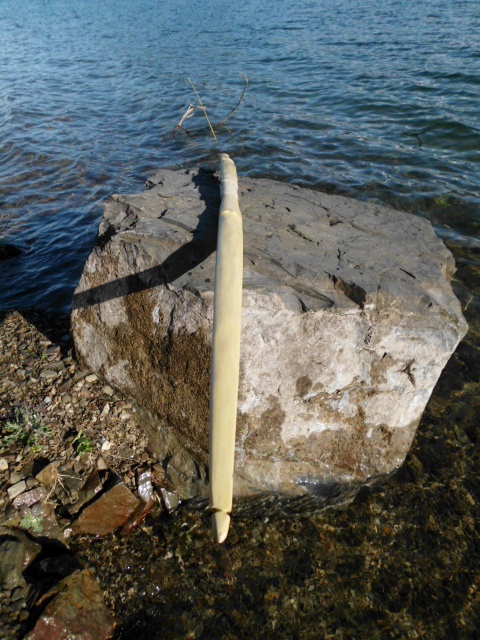

Morten´s Holunder - ELB
Holzart: Schwarzer Holunder
Länge: 183cm NtoN
Zuggewicht: mind. 80# bei 31"
Masse: 868g
Querschnitte: 38 x 26mm im Griff, zu 18 x 16mm, dann verjüngt auf 12,5mm Durchmesser an den Nocken.
Nocken: Sidenocks aus Geweih
Sehne: 14-strang FF+ bronze, Hanffasern eingespleißt
Finish: Mit Parkettlack grundiert, dann ein mattes Wachs- Öl
Standhöhe
Standhöhe
Stringfollow sofort nach dem Abspannen
Markierung zur Pfeilanlage
Sidenock oben
Sidenock oben
Die obere Nocke
Die obere Nocke
Die untere Nocke
Die untere Nocke
Hier geht´s zur Entstehung: http://www.fletchers-corner.de/viewtopi ... 80#p428664
Morten

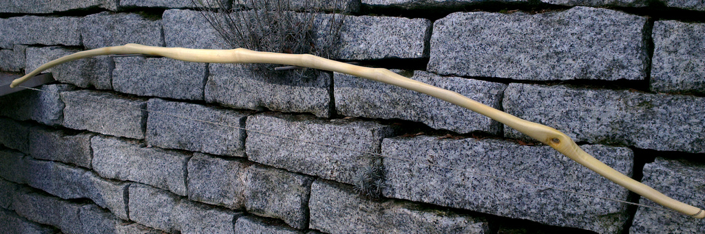

Toddi´s Wurmdorn
Holz: Wurm..äh Weissdorn
Flatbow mit 42# @ 28"
167 cm NtN
555g incl. 9 Str. FF Sehne
Entstehung:http://www.fletchers-corner.de/viewtopi ... 72&t=23969
Zu dem Bogen gibts eigentlich nicht viel zu sagen.. :P von dem ursrünglichen Reflex des Staves nach dem Trocknen unter Rückspannung ist nix mehr übrig. Direkt nach dem Abspannen hat er 1" Set, nach einem Stündchen ist er wieder ziemlich gerade. Alles in allem ein 08-15 Allroundbogen mit angenehmem Schussverhalten. :)
Ist mein erster Weissdornbogen und ich bin überrascht was das Holz mitmacht - trotz Wurmfrass und schwarzen Stellen zwischen den Jahresringen ... ;D
Ist ein sehr feines, festes Holz und lässt sich gut schleifen und polieren.

Bauch und Sehnenverlauf

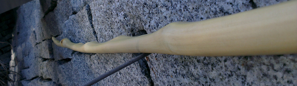

zu den Tips hin den Bast entfernt... und wieder die altbewährten Wickelnocks aus Hanf und ein paar Tröpfchen Sekundenkleber - schnell gemacht, leicht und stabil ;)
