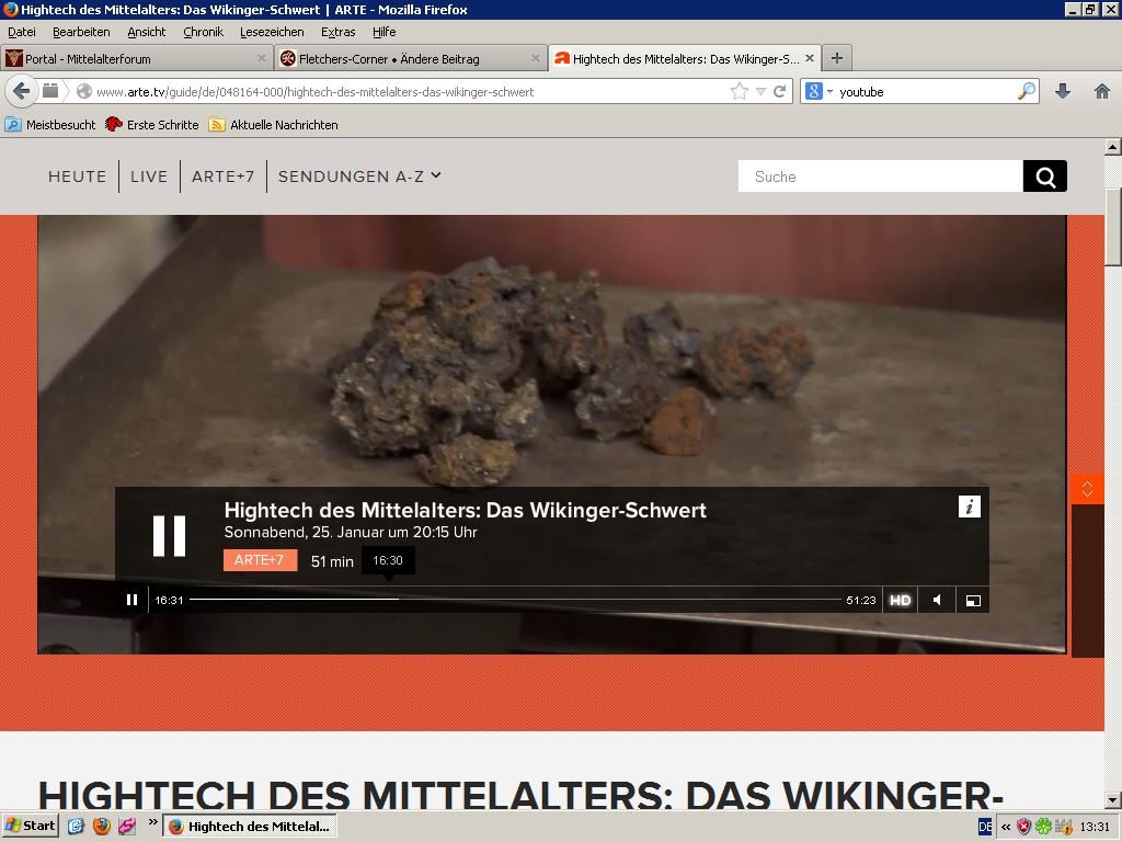

ich bin dabei, so Gott will und Du Eisenschwamm besorgst. Ist das selbe, wie schlackearme Rennfeuerluppe.
Guckst Du ins Eisenkohlenstoff-Diagramm, kannst Du Dir den Versuch mit Roheisen schenken. Das Zeug hat schlicht schon so um die 4%C. Wenn Du da noch C beipackst, sinkt der Kohlenstoffgehalt garantiert nicht.
Und guckst Du im Film genau hin, siehst Du, er nimmt Eisenschwamm/Rennfeuerluppe und kein Roheisen/Gußeisen Stelle Screenshot : 16:45

Eddy, es ginge auch mit Baustahl, so nem verdrehten Draht, päckchen Blumendraht, Bindedraht. Und ein Messer würde auch reichen. Wie gesagt, ich kann Euch versichern, mit Eisenschwamm o.ä. bekommt man ganz sicher unter Luftabschluß mit feingemahlener Kohle einen schmiedbaren Stahl von 1,5% C hin. Der bildet dann auch beim Erkalten dendriten aus und die kann man durch Schmieden mit Rotglut (unter 1135°C) auch auflösen und einen guten, homogenen Stahl erzeugen.
Das ganze geht allerdings auch, wenn man viele lagen niedriggekohlten Stahl in Kohle glüht und verschweißt.
Ein Stück Baustahl, 8 Stunden bei Rotglut im Schmiedefeuer gibt eine glasharte Oberfläche durch Wasserhärtung. Und machste das Zeug blank und verschweißt unter "Glas" kommste mit der Aufkohlung im Feuer auch auf solche Werte. Ohne die üblichen, charakteristischen Schweißfehler für Schweißverbundstahl. Ne Diffusionsglühung findet beim Schmieden sowieso statt. Bischen kalt ausziehen und Pendelglühen hast n feines Korn und die Schichten sind weg. So ein Schwert mag so 8 mm dick sein
http://www.metallograf.de/start.htm?/gr ... roesse.htm
Die Bilder zeigen Körner in doppelter Größe, da könnt ihr selbst mal nachmessen, so Korngrößen von 0,5 mm sind keine Seltenheit. 1/10 mm ist schon Feinkorn. Ergo ist man mit 100 lagen bei 8 mm Enddicke schon mal unter der Korngröße. Gut verschweißt vorrausgesetzt , wachsen die Körner bei der Rekristallisation über die "Schichtgrenzen" hinaus und das E-Mikroskop beißt sich die Zähne aus. Solche Geschichten wie Anisoteropien u.ä. kriegt man auch mit Feuer und Wasser /Luft weg.
Nicht vergessen, die waren nich blöd damals und hatten so ~2000 Jahre Erfahrung mit den Verfahren. Schweißt den Kram zusammen, züchtest n ordentliches Grobkorn und feinst das dann. Wech sind alle Spuren
