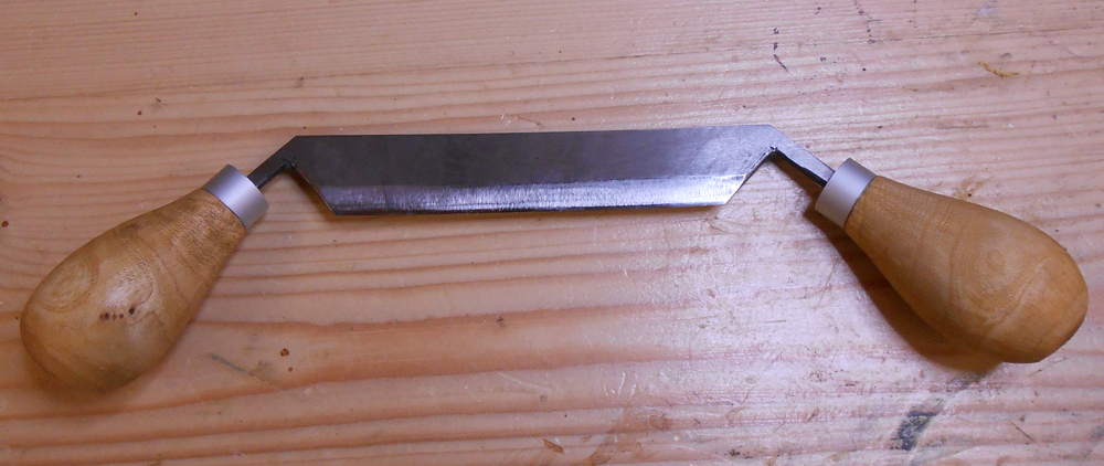

So die neuesten Testergebnisse zum Ziehmesser !!
Es hat funktioniert, der Stahl ist für Ziehmesser bestens geeignet !!!!
Hier das Ergebnis: Die Griffe sind zwar suboptimal, weil ein wenig zu dick und sitzen tun sie auch noch nicht richtig, aber fürs erste reicht es vollkommen aus. Habe auch schon ziemlich viel damit rumgemessert. Die Klinge ist und bleibt auch scharf. Beim nächsten Messer werde ich noch ein paar Kleinigkeiten verändern, aber ansonsten bin ich seeeehr zufrieden.
Die Härtung habe ich mit Pflanzenöl gemacht und anschl. 1 Stunde bei 200 Grad im Backofen angelassen.
Gruß Jürgen

Ned schlecht geworden, die Griffe sehen echt *pro* aus. Der Anschliff ist wohl (maschinenbedingt) ausbaufähig und der Übergang zu den Angeln ist etwas grob und diese etwas dünn- aber ich bin sicher das ist dir auch bewusst. Ich erwähns auch nur explizit wegen der erhöhten Bruchgefahr dadurch- ich z.B. nehm mein kleines Pfeil schon mal recht hart ran
Egal, Hauptsache handmade und upcycled;)
Grüße Moe
Re: Stahl für Ziehmesser brauchbar?
Sieht sehr brauchbar aus...
Ich find' die Ecken zwar ok so... Verarbeitung ist echt ok - und hält auch, denke ich...
trotzdem aber ein Tip, falls Du es mal ohne Ecken machen willst...
Man kann den Übergang wo Angel und Schneide sich treffen einfach mit 'nem grossen Bohrer machen...
Einfach ein Loch bohren wo die zwei Linien sich kreuzen, so dass die Linien das Loch tangential berühren - dann tangential auf's Loch zu schneiden... So hast Du einen schön gerundeten Übergang.
Das nur nebenbei weil Moe es ansprach (und ganz unrecht hat er nicht) ... sieht aber auch so sehr gut aus

Die Angeln und der Anschliff sind wirklich noch ausbaufähig. Aber im Endeffekt war das Ziegmesser sowieso nur ein Test, ob der Stahl zum Messerbau taugt.
@Shokunin
Danke für den Tipp der Bohrung, da hätte man auch selbst drauf kommen können.
Auf jeden Fall ist das nächste Messer schon in Planung.
Gruß Jürgen

@JürgenM
Gratuliere.
Ist Dir toll gelungen und es freut mich, daß Dich meine Anleitung inspiriert hat.
PS:
Was den Übergang zu den Angeln betrifft, haben ja schon andere darauf hingewiesen. Wenn Du in meiner Anleitung genau hinschaust, wirst Du erkennen, daß ich mir dort wegen der Ausrundung extra die Mühe angetan hab, ein Löcher vorzubohren.
Scharfe Ecken erzeugen sonst immer ungünstige Spannungsverteilungen im Stahl. Und gehärteter Stahl mag das noch weniger.
