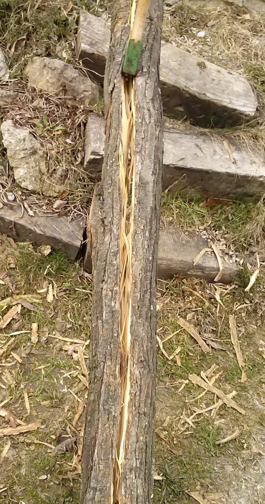

@bulletknives: Danke, dass Du das Thema "Spalten" angesprochen hast.
bulletknives hat geschrieben:...ich hab Ahorn schon gespalten, sah gleich aus.
Da hab ich auch noch Bilder (leider schlechte Qualität) dazu gefunden:
Spalten
Spalten
Gespaltene Hälften
Gespaltene Hälften
Vielleicht geben diese Fotos auch noch Hinweise darauf, ob es sich um Silberahorn oder was anderes handelt.
