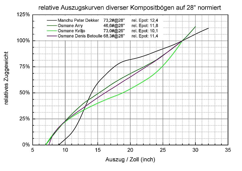

So damit Stephan noch mehr Linien suchen kann habe ich mal seinen Bogen dazu gepackt:
- Auszugskurven auf 28" normiert
(Zum Vergrössern bitte anklicken)
Alles weitere inkl. übersichtlicher Darstellungen bei Gelegenheit.
Viel Spaß Jens

Da ist ein Fehler Jens.
Mein Bogen hat 68,3#@28".
Kannst du vielleicht die Osmanen auf ein Diagramm bringen? Wäre übersichtlicher.
Oder noch besser.. einfach wie der Thread auch besagt, nur die Komposits
Stephan

@Stephan, da war der Fehlerteufel unterwegs. Ich habe es geändert. Und Deiner Bitte wurde entsprochen:
VG Jens

Und nun das Ergo Herr Physiker?
Ja ja... ich seh das Arrys Bogen besser ist...
Stephan

So und nun zur vollständigen Verwirrung noch alle Kurven auf ihren jeweiligen Sollauszug normiert.
- Auszugskurven auf jeweiligen Sollauszug normiert
Kurzes Fazit:
Der Osmane von Denis Betoulle hat ein fast lineares Ausugsverhalten (ich mach jetzt aber keine Fit).
Das Manchu Design scheint, mehr Energie im Bogen speichern zu können.
Arry hat das osmanische Design auf seinen 30" Auszug gut angepasst und der Bogen nimmt mehr Energie auf als die beiden anderen Osmanen; unabhängig von den beiden verglichenden Normierungsverfahren (28" & Sollauszug).
Hm evt. doch noch mal einen Kaya einbauen.
VG Jens

Janitschar hat geschrieben:...Und nun das Ergo Herr Physiker?
Vorsichtig mit dieser Aussage, das muß so nicht Stimmen!
Eine Auszugskurve, Auszugsdiagramm oder F/D Kurve genannt, zeigt nur die Energieaufnahme des Bogens, nicht aber die Energieabgabe des Bogens!
Die kann man nur abschätzen wenn man auch die Entspannkurve hat.
Früher mal, sah man die öfter als "Augendiagramm", jetzt konnte ich leider nirgends eines finden. Ein Augendiagramm kann man aber eigentlich nur mit einen entsprechenden Messaufbau, (automatische Maschinenmessung) erstellen, ansonsten für jede Messung den Bogen in den Vollauszug bringen und dann beim Entspannen die Zugkraft bei jeden Auszug messen. Die Kurve ist dann flacher und zeigt die Kraft an, die auf den Pfeil wirkt, daraus kann man wiederrum dann auf den Wirkungsgrad schliessen.
In der Entspannkurve sind dann keine Hystereseverluste des Bogens mehr enthalten.

Ohje Leute, bitte schließt von den normierten Kurven nicht auf Energie und Leistungsfähigkeit. Das geben diese Diagramme aufgrund der Normierung nicht her.
Was man hier vergleichen kann nicht das Auszugsverhalten. Welcher zieht sich weicher, welcher hat einen starken/schwachen Abfall der Zug Gewichtszunahme etc.

Es gibt schon einige Fäden zum Wirkungsgrad. Bitte nicht noch einmal den ganzen Sermon, ich kann gerne verlinken, wenn sich einer die unendlich vielen Posts dazu reinziehen will.
Noch einmal (s. Gali und Dirk): Das Auszugsdiagramm sagt nichts zum Wirkungsgrad aus. Man kann aber einiges zum Verhalten des Bogens feststellen. Der Titel des Fadens ist nur dann korrekt gewählt, wenn hier auch noch die Pfeilgeschwindigkeit dazukommt, was aber bei vielen Literaturdaten nicht der Fall ist.
