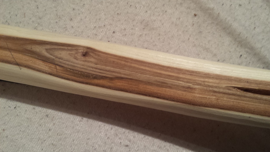

Tom Tom hat geschrieben: Leichten Reflex im Griffbereich ansonsten gerade Astfrei und langweilig
Hehe... das hat sich der Stängel wohl nicht gefallen lassen als langweilig bezeichnet zu werden :)
Ulme.... hm....Dampfbad-Bondage Action angesagt! Hast Thermalbad in der Nähe ;D

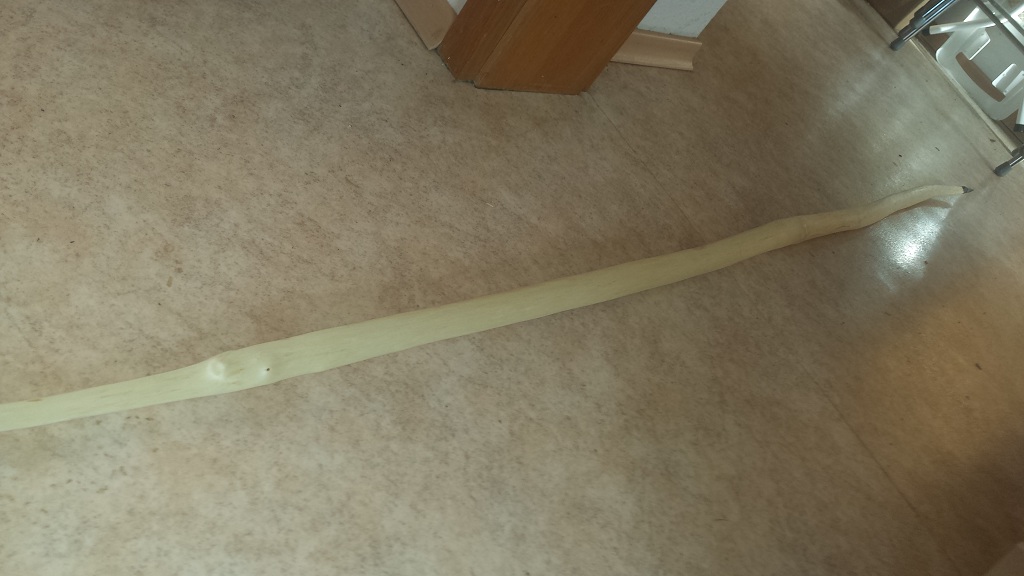

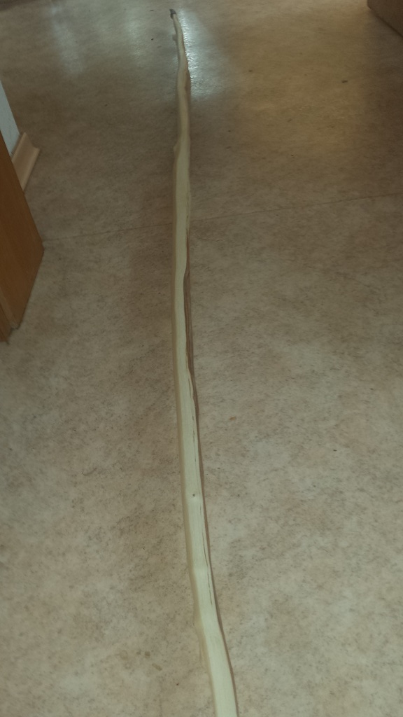

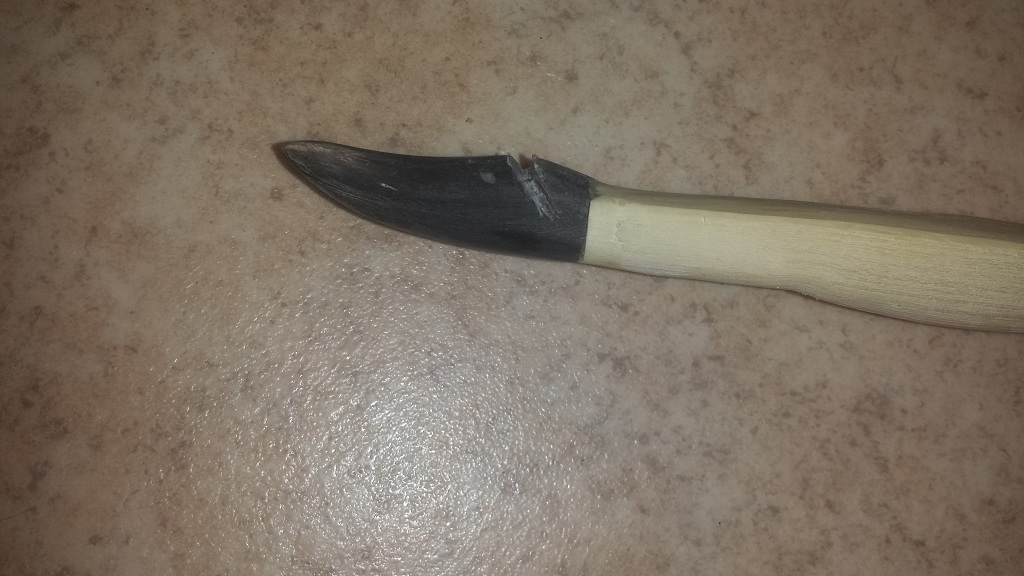

Und es geht weiter ;D die Ulme ist soweit rausgeschnitten Bodentiller ist soweit durch Hornnocken sind drauf...
Bauchansicht
Schön wellig
Reflex Deflex
Hornnocke unten
alles in allem n krummer farbiger Stecken ;D irgendwie kommt mir des bekannt vor O0

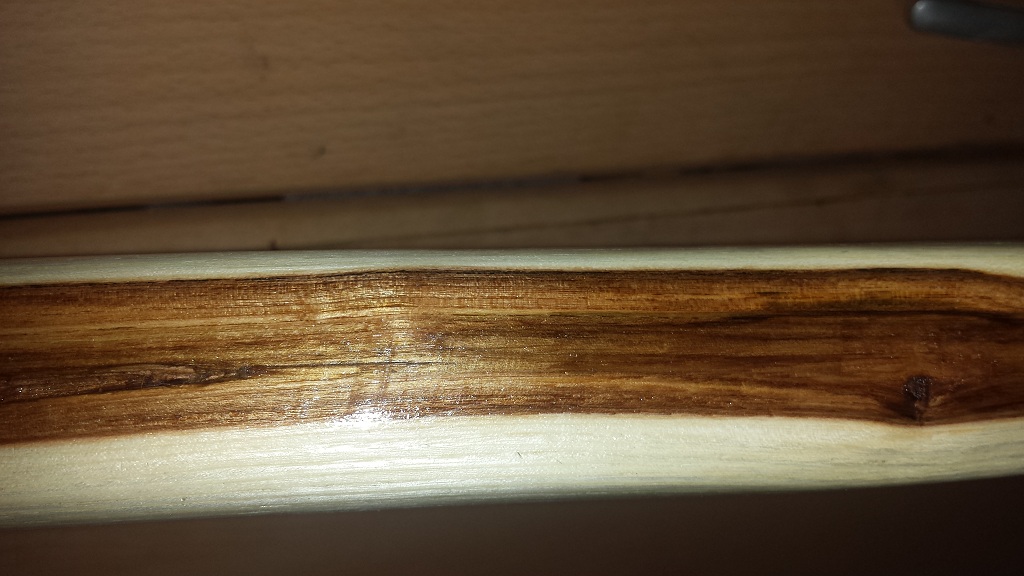

Holz roh

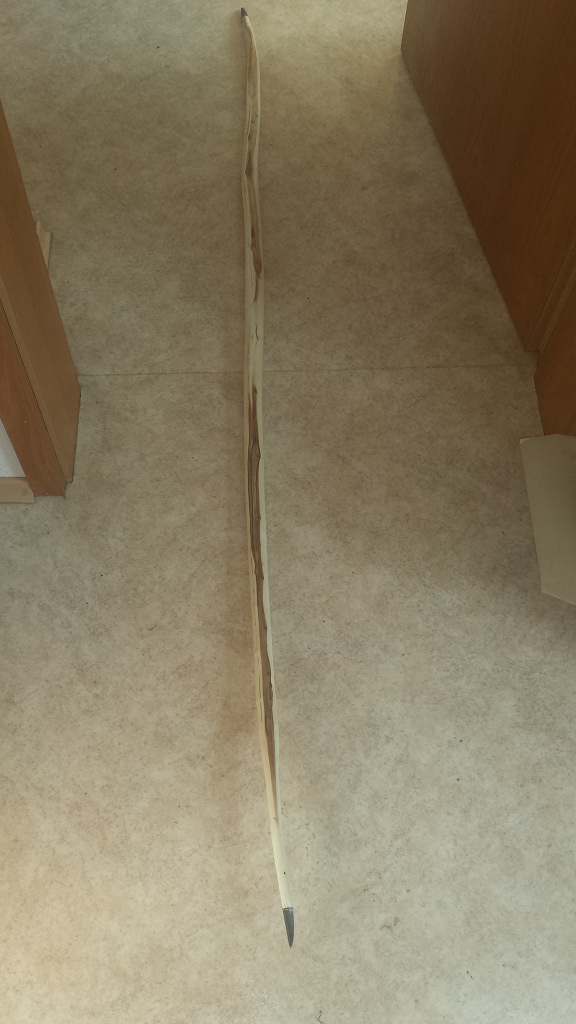

gefinishd mit 2 Lagen Leinölfirnis und einer Lage Schellack :)

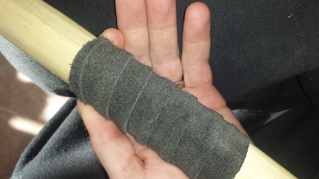

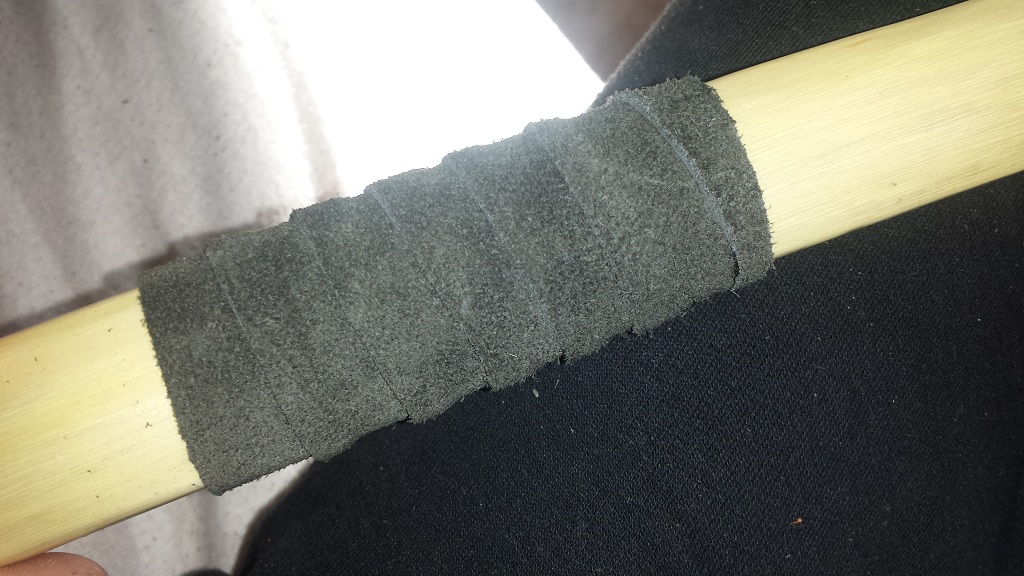

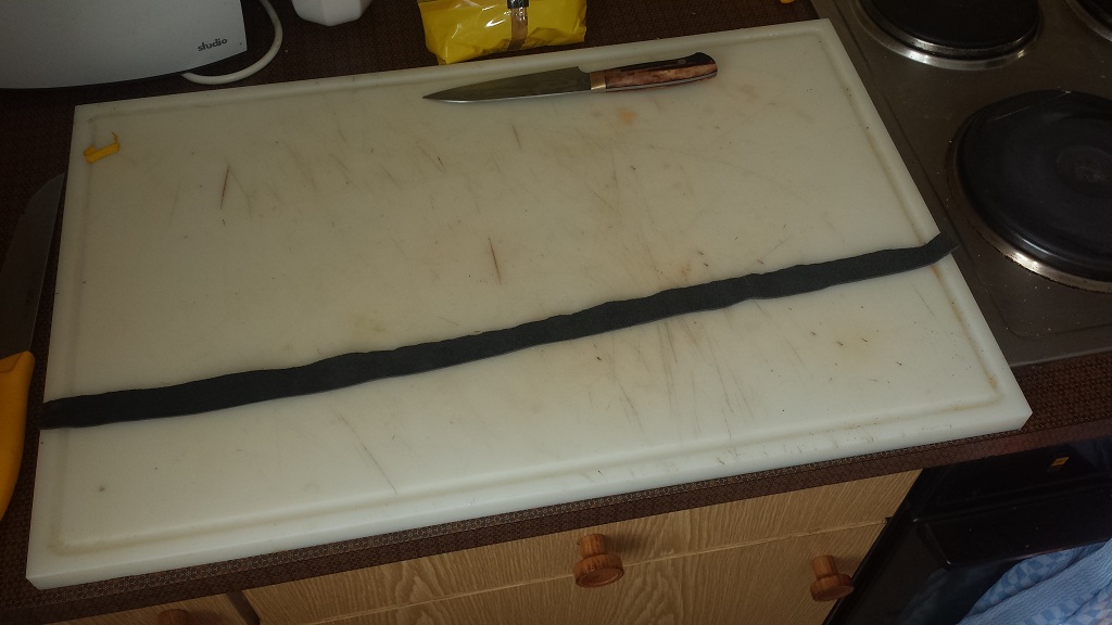

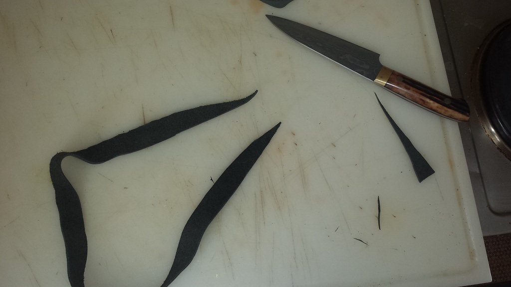

Hab mich noch dazu entschieden n Griffleder anzubringen. Geschnitten mitm Küchenmesser ::)
Anfang und Ende "zugespitzt" für einen Fliesenden Übergang.

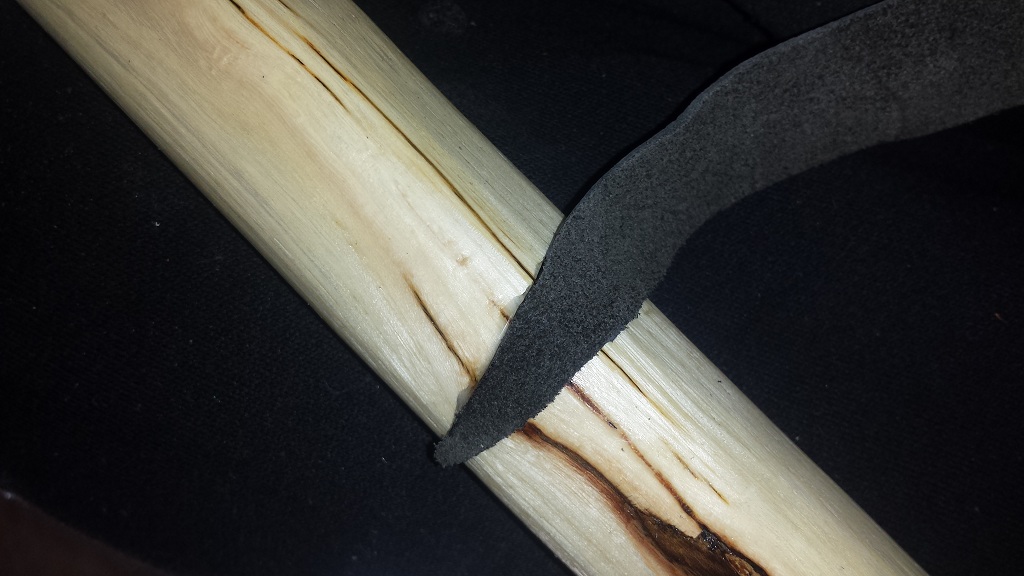

Ist das Kernholz, was da so extrem dunkel ist?
Beiträge: 4000
Hat Dank erhalten: 39 Mal
Re: Saplingbow7, Tom Tom
Probehalber ohne Kleber rumgewickelt PASST
Unteres Ende mit Sekundenbab festgeklebt
Oberes Ende ebenfals mit Sekundenbab festgemacht fertisch :)
@Gornarak
ajo isses 8)

das mit dem Vollauszug und dem Seblstauslöser kenne ich zu gut....
ist schön geworden!
