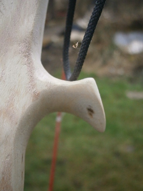

Bin ein Hobelfan und das 2. Foto ist ein Ergebnis davon. Und zwar war das der Vollholz-billig-Hobel-ausm-Baumarkt

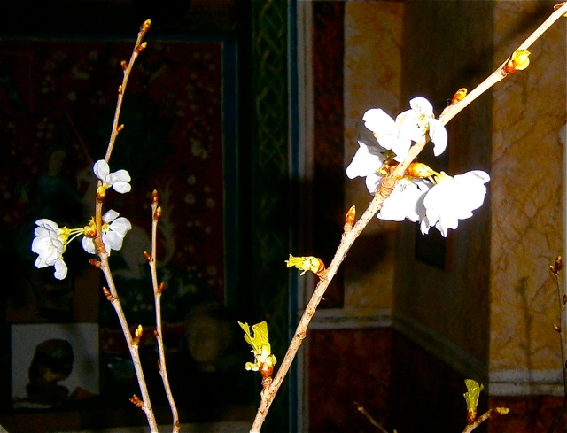

Hoi, das iss aber ganz schön früh für Blüten. Aber nach den Blättern siehts nach Prunus Padus aus und dass der Anschnitt sich verfärbt hatte und es nach Bittermandel riecht, spricht auch dafür. Und übrigens hatte ich an der Schweiz Zweifel geäussert, dass es sich um ne Traubenkirsche handelt und die hab ich noch immer

Was du da so schön grünen siehst ist das Gezweig von Schweiz und France im Verein. Schweiz ist in der Rinde n Strich heller und kräftiger - aber das kann ohne Weiteres auf die Standorte der beiden zurückgeführt werden..Neumi hat geschrieben:Hoi, das iss aber ganz schön früh für Blüten. Aber nach den Blättern siehts nach Prunus Padus aus und dass der Anschnitt sich verfärbt hatte und es nach Bittermandel riecht, spricht auch dafür. Und übrigens hatte ich an der Schweiz Zweifel geäussert, dass es sich um ne Traubenkirsche handelt und die hab ich noch immer.

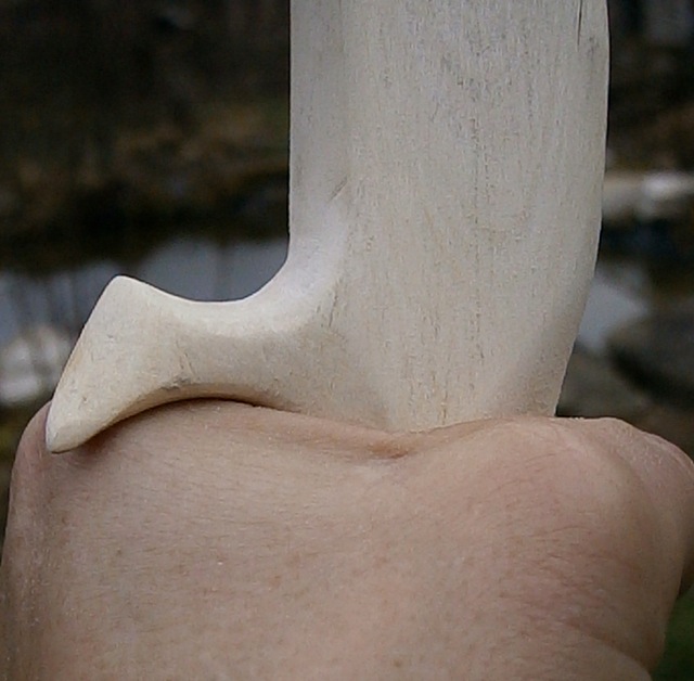

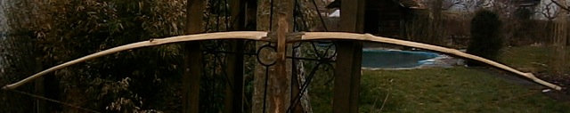

trotzdem ein paar Bilder - denn ich denk, sie ist allemal ein sehr netter Anfängerbogen: Der dünnere Holler ist auch grenzwertig weil ziemlich viele Faulstellen rausgeschnitzt werden mussten und käme erst bei 30" auf ein ansprechendes Zuggewicht....
Der Hartriegel hat sich derartig deflex verzogen, dass er auch ohne Bogensehne schon auf maximaler Standhöhe war und bei sowas mach ich nicht weiter... Das wird ein Experimentier-Stave.....
Der einzige der bliebe ist der dicke Holler mit 54lb@ 22" und für den brauch ich noch ne Weile bis zur Präsentationsreife.... Müsst ja eh jemanden casten, der den Vollauszug von dieser Schleuder schafft

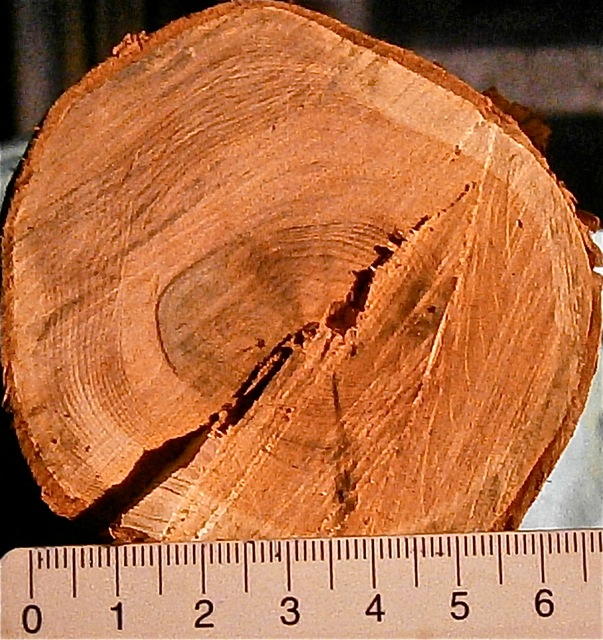

Da ich ja gestern noch zu allem Überfluss jemanden nach Zürich kutschieren musste, statt meine Bögleli fertig zu bauen, wurde diese meine gute Tat folgendermassen kompensiert:
Frisch vom Albispass, das heisst der Spender-Baum steht etwa auf 900m und daselbst im Buchenwald auf sandigem Nagelflu.
Wie man sieht ist er am stammseitigen Ende 10cm stark und 162cm lang. Das Stück ist ja nun nicht grade lang und hat diesen zum dicken Ende hin arg verrutschten Kern. Wuchs übrigens fast waagrecht aus dem Stamm. Der Ast hat keinerlei Nebenäste und ist weitestgehend grade.
Und jetzt hockt er in meiner Garage mit inzwischen Holzleim-versiegelten Enden - aber nun wie weiter?
Soll man den bald mal spalten? Oder soll man den einfach so einlagern für die nächsten 2 Jahre? Oder lieber doch aufsägen lassen? Und wenn - wann? Nass, oder besser doch halbtrocken? Ganz trocken???

cool! ist doch ne nette Entschädigung!
da lohnt sich vllt ne Anfrage in nem anderen thread... denn hier werden nicht alle Eibenspezialisten mitlesen....

Nun nach dem Bild zu urteilen wirst Du wohl dem markanten Riss in der Oberseite folgen müssen. Was mit einer guten Bandsäge auch machbar sein sollte.
Hast Du nicht noch ein Bild auf dem man den ganzen Ast sieht, so wegen wie gerade er ist, dann lässt sich mehr sagen. Andererseits wenn ich den Riss sehe denke ich das Holz solltest Du bald einmal aufsägen, denn da sind schon gewaltige Spannungen drin.
