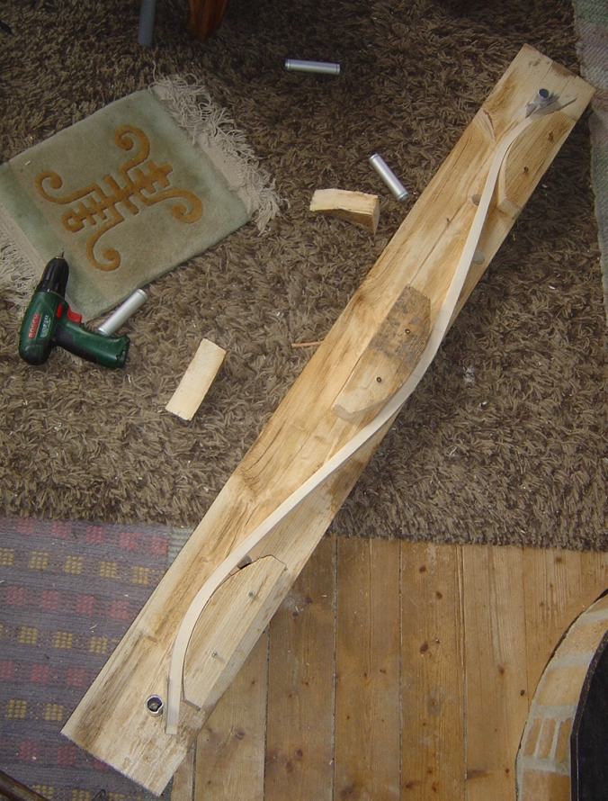

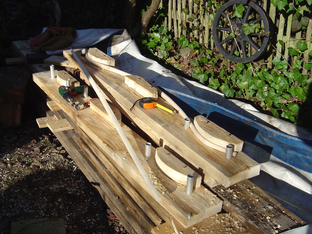

ich hab heute bei strahlend schönem Wetter die Form für "Afrika 2" gebaut, das ging mit der Erfahrung der ersten Form schnell und gut
Grüße benzi

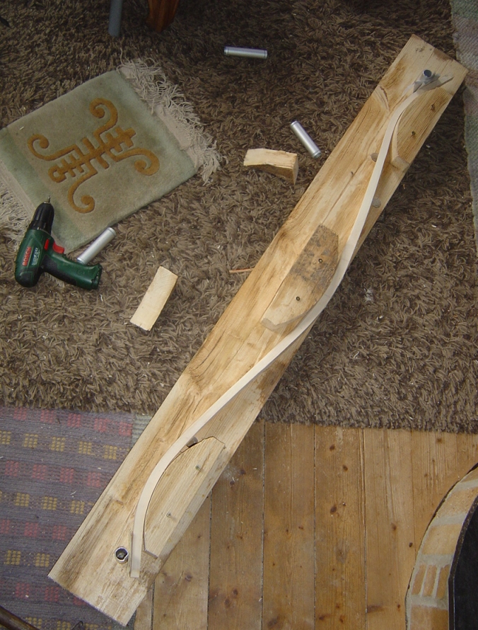

Re: Saplingbow 7, benzi, "afrikanischer" Hasel
"Afrika 2" in der Form... hat ca 2,5 cm weniger Reflex im Griff
beim Biegen des Griffs ist mir ein Span abgegangen... ich sollte solche Arbeiten nicht vor dem Frühstück machen... sollte aber noch im Bereich liegen... wobei ich keinen Plan von der Dimensionierung des Griffs bei diesem Design habe...
Grüße benzi
