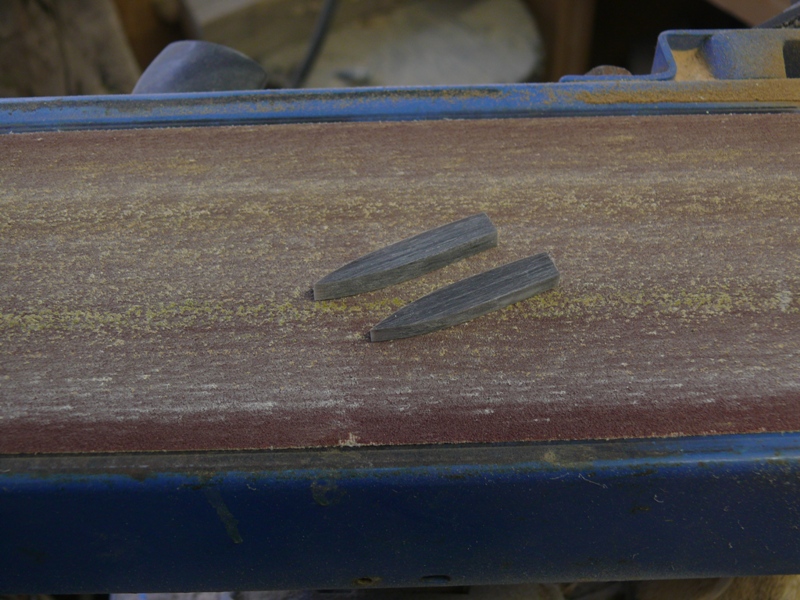

Nockoverlays aus Horn ausgeschnitten( Bandsäge)
kurz auf den Bandschleifer gehalten...
Nockenden ebenfalls ge(band)schleift ;)
Dann die Overlays mit Sekundenkleber aufgeklebt (leider vergessen, Bild zu machn)
und mit händischer Arbeit mittels Sägekettenfeile und allerlei Schleifleinen K120 - 600 geformt und mit Polierwachs und Lappen poliert.

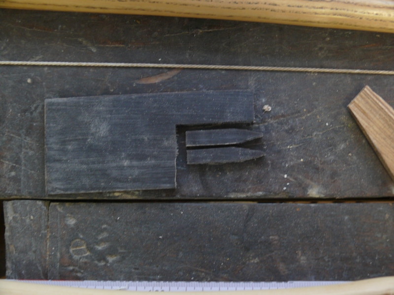

der Holler hat sich bis jetzt als brauchbar gezeigt (hab ihn fast täglich geschossen) und bekommt deshalb noch eine Pfeilanlageabschussmarkierung (blödes Wort) Pechmark spendiert:
ist ein Stückchen Goldregen, schimmert so schön in Radialschnitt ;)
Werkzeug: schlankes Schnitzmesser mit flexibler Klinge, schmales Stecheisen um den Grund plan zu schaben, Kleber, Klammer, Schleifleinen. Für das Goldregen Inlay : PUK-Säge und Bandschleifer ;D
