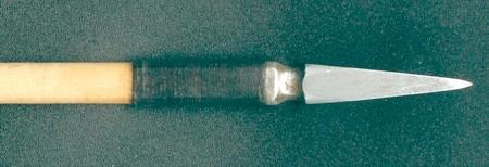

Diese Bodkin ist aus einer Stahlschraube gearbeitet; die Anleitung habe ich Marty schon geschickt... Wer sie ganz eilig braucht, bekommt sie von mir als WORD - Dokument, bitte nur abrufen, wenns wirklich dringend ist ;-)

...darum ist meine Spitze mit einer Fussplatte gearbeitet; da spaltet nix, höchstens das Ziel, lach...

Ergänzung: Habe die Spitze (mit bangem Herzen) auf ein 1mm - Stahlblech geschossen. Ergebnis: ein Loch im Blech, kein Kratzer an der Spitze...

Fussplatten haben ja auch die mongolischen Pfeilspitzen, die mit Dorn eingesetzt werden; also ein probates Mittel! Wenn man einfach einen Nagel nimmt, könnte man doch vielleicht eine Unterlegscheibe draufstecken und festlöten - was meint ihr?

...könnte gehen, muss aber mindestens Hartlot sein, Weichlot wird die Belastung wohl kaum halten... Und das Scheibenloch darf nur minimal grösser sein als der Nageldurchmesser...Und das Lot schön kegelförmig aufbauen...
Aus einem Stück drehen ist sicher besser....

Natürlich muss Hartlot her, das ist schon klar. Wenn man nun mal keine Drehbank hat, muss man eben improvisieren...
Vielen Dank für deinen "Spitze-Spitzen-Plan". Eine Frage: Wie lange brauchst du für so eine Spitze eigentlich?

Ich habe auch keine Drehbank...Ich "drehe" in der Ständerbohrmaschine und mit der Trennscheibe...
Am längsten dauert das abschleifen zum Vierkant. Alles in allem bin ich schon 'ne Stunde dabei...
Aber es ist ja Hobby, da zählt Zeit für mich nicht. Und der Vorgang der Entstehung ist wirklich spannend und verbindet mit dem Produkt!
Tröste mich damit, dass schmieden auch nicht schneller geht, wenn man es nicht professionell macht..
Wer's schneller will, kauft sie eben. Aber dann sind sie nicht selbstgemacht ;-))
