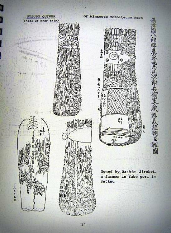

Was Deine Kanji angeht - bislang kann ich nur soviel sagen, dass es sich wohl um eine alte Adresse (heute im Bereich der Präfektur Hyogo) dreht und dass Minamoto Yoshitsune von wem was bekommen / an wen was abgegeben hat.
Das auf die Schnelle aus meiner Quelle. Am Ende des Textes sind bislang noch unbekannte Kanji, was das Verständnis eben erschwert.
Falls ich Neues erfahren sollte, melde ich mich (kannst ja nachfragen, falls sich hier nix tut ;-) )

Der Text steht im Zusammenhalt mit der Zeichnung /Bild

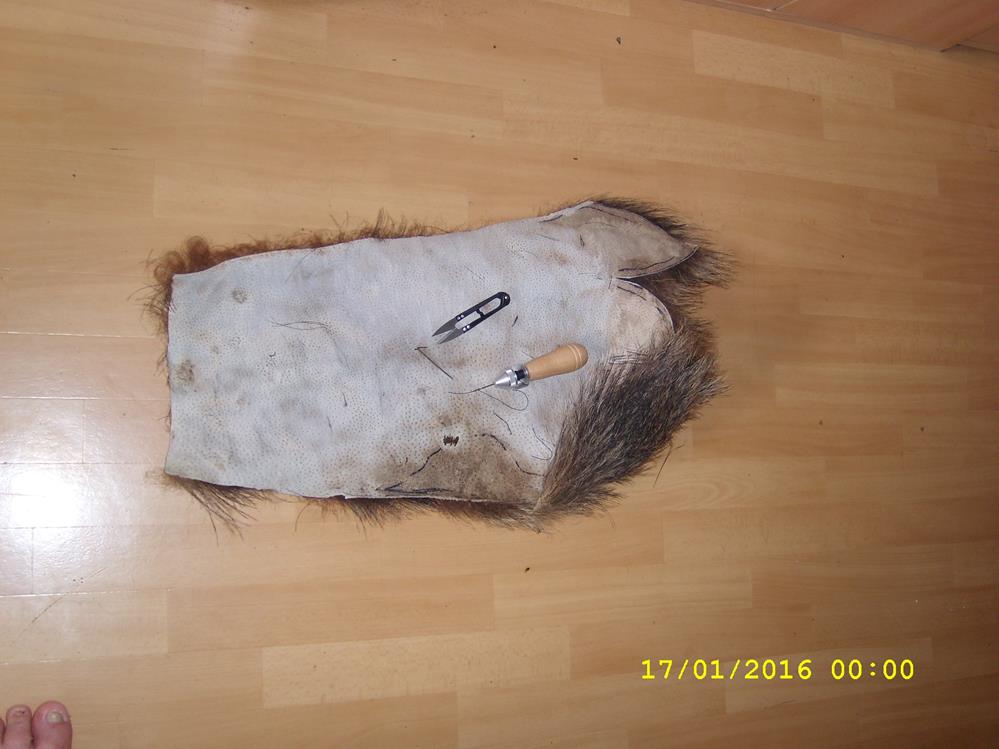

Es geht weiter mit dem Wildschweinfell Utsubo
Ich mußte das Fell noch nachbearbeiten. Außerdem habe ich aus Papier eine Schablone erstellt für die benötigte Fellform. Habe mir dann noch Tiersehnen besorgt um alles zu vernähen.Keine leichte Aufgabe da das Fell sehr steif und hart ist . Weiß jemand wie man ein solches Fell Weich bekommt zum besseren Handling?????

Ich habe aus Papier eine Schablone gefertigt, auf das Wildschweinfell übertragen und ausgeschitten. An einigen Stellen war die Hautschicht noch sehr dick.
Alle Versuche und Ratschläge das Fell weicher zu machen haben nichts genützt. Letztendlich habe ich das Fell in der Badewanne (zur Freude meiner Frau ) in heißen Wasser und einer ganzen Tube Haarspülung (die mit den 3 Ölen ) 24 Stunden eingeweicht, 4Std. aufgehängt, im noch nassen Zustand die dicken Hautstellen mit einem scharfen Cuttermesser weggeschnitten und im feuchten Zustand zusammengenäht.

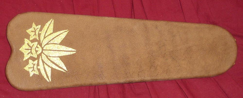

Hallo an alle die wissen wollen wie es weitergeht !

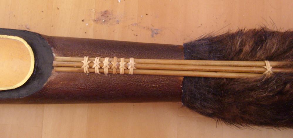

Das mit der Ledermanschette dauert noch, habe jetzt erst mal den Deckel mit leder bezogen und das Mon aufgemalt, sowie am Übergang des Korpus zum Fellteil gearbeitet. Ledermanschette folgt. Nächste Schritte sind Kordel flechten und die Verschlüsse anfertigen.

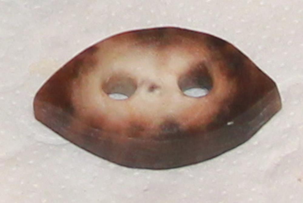

die Ledermanschette mit der Hand nähen nimmt ganz viel Zeit in Anspruch und ist anstrengend, habe deshalb zwischen durch den Kordelspanner für den Deckel bearbeitet- aus der Spitze vom Wasserbüffelhorn - Größe ca. 20 cent Münze . Die Lederkordel muß ich noch flechten.
