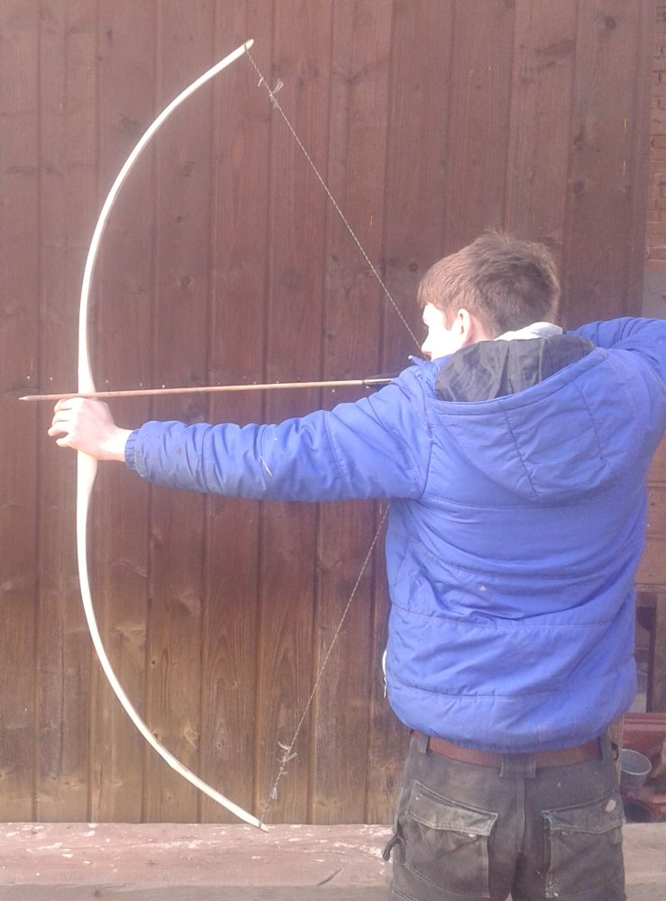

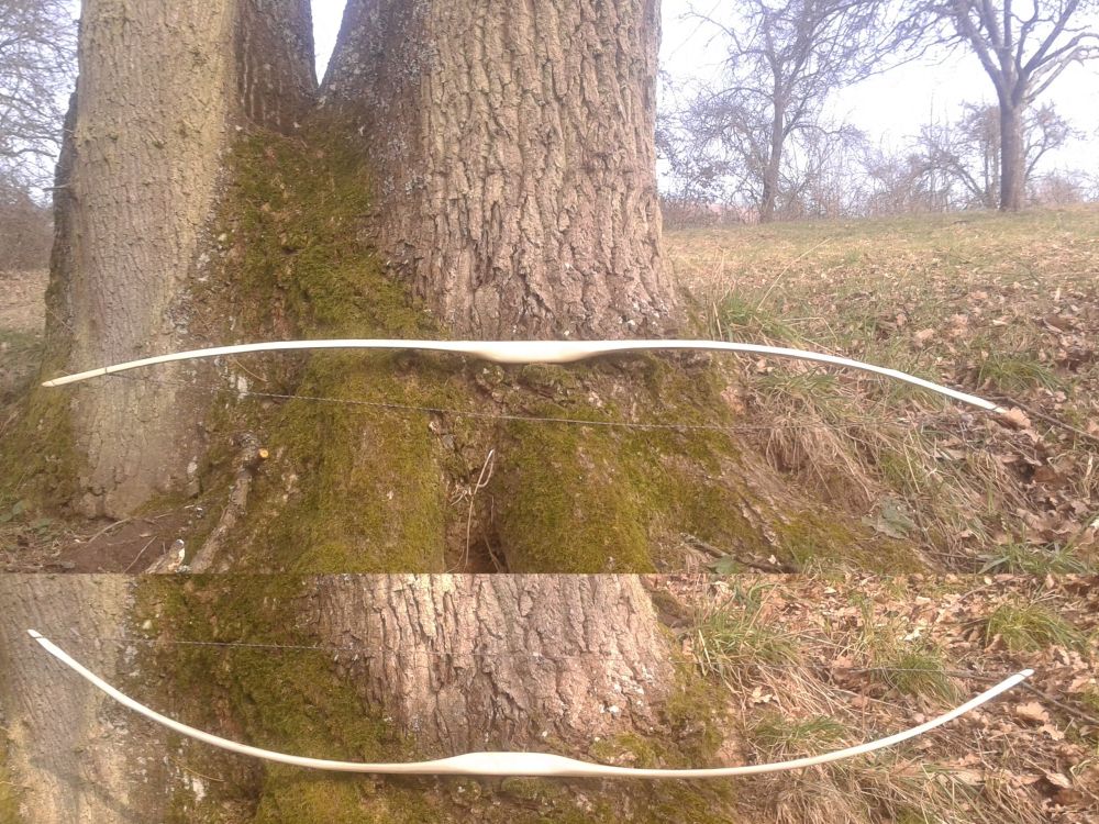

Mein Extrem-Schnelltrockenprojekt hat doch noch zu einem guten Ende gefunden :)
Ich präsentiere:
Occissime
Daten:
Länge ntn: 156cm (61, 4 " )
Zuggewicht: 35#@28"
Gewicht mit Sehne : 342g
Finish: Leinölfirnis-Walnussölmischung
Set: 2 1/2 "

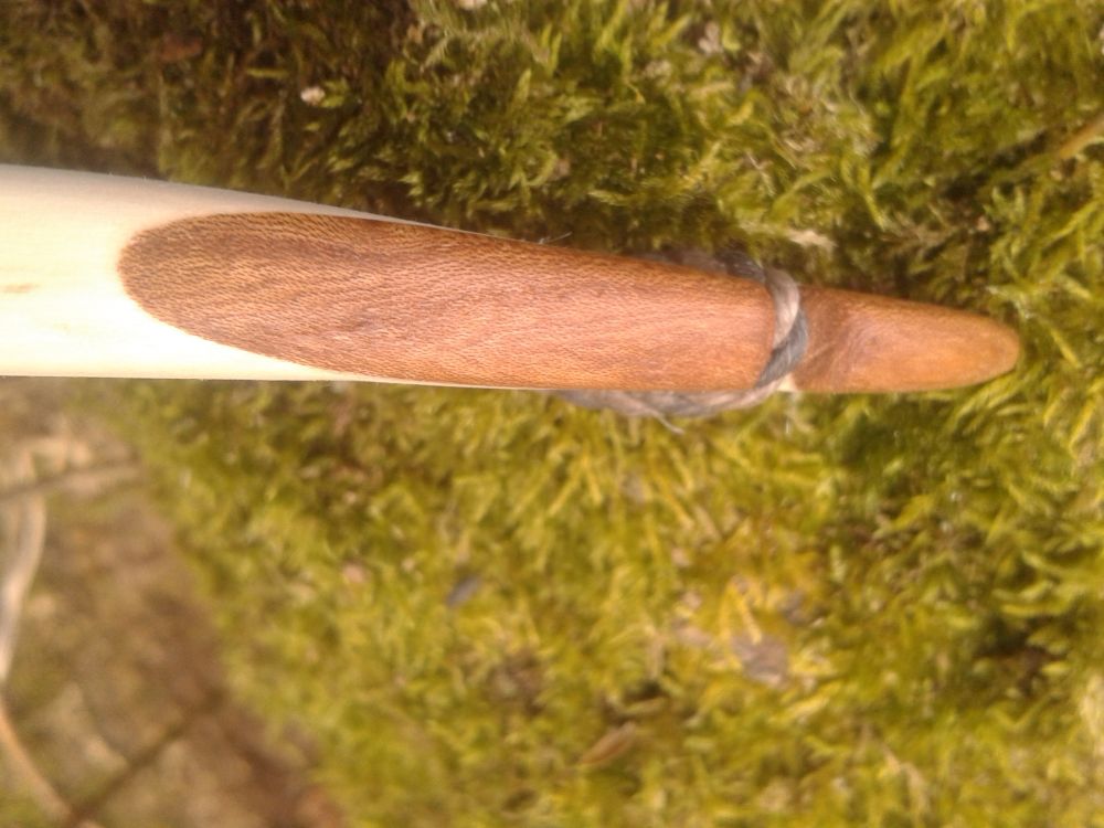

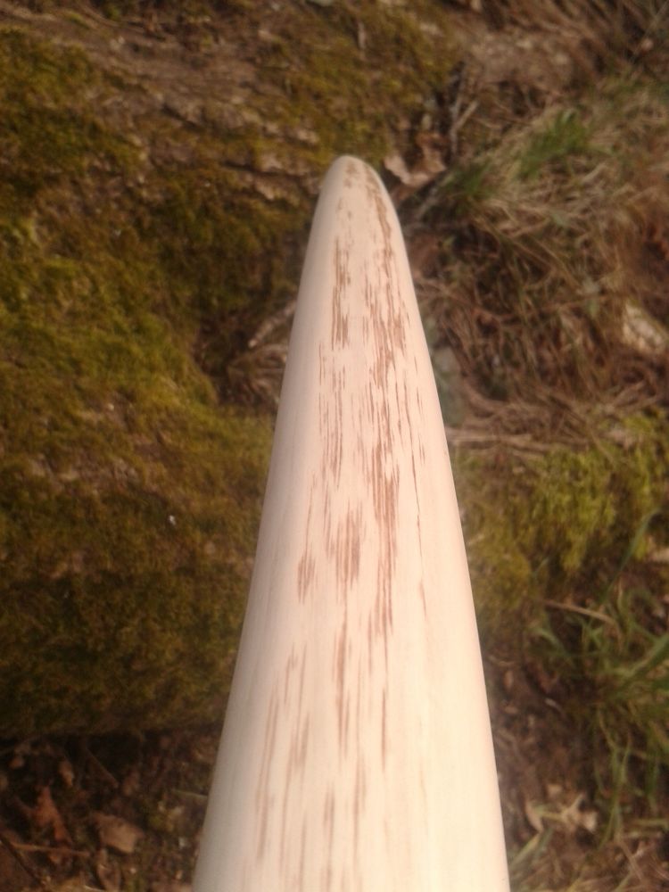

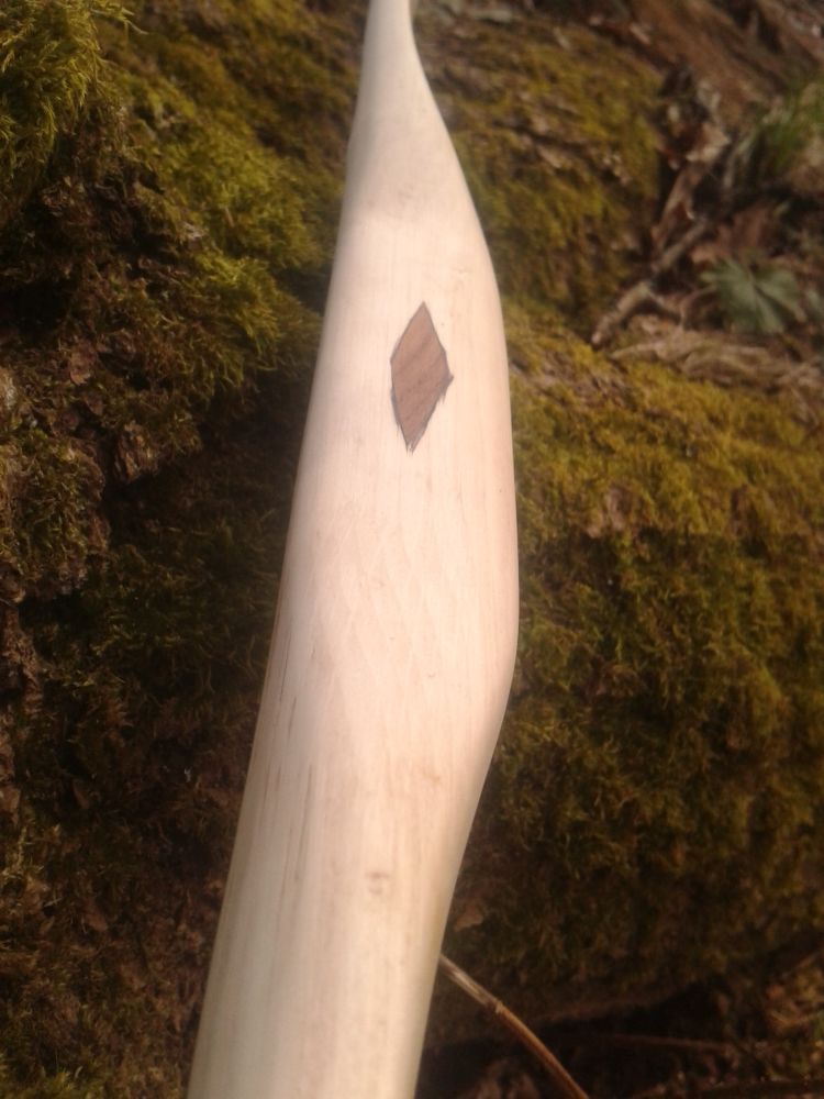

Noch ein paar Worte zu dem Bogen:
Für die extrem kurze Trockenzeit von unter einer Woche bin ich echt begeistert :)
Wirft sehr angenehm, auch wenn der Bogen kein Geschwindigkeitsmonster ist.
Hat auf jeden Fall Spaß gemacht, mal die Grenzen des Möglichen auszutesten!

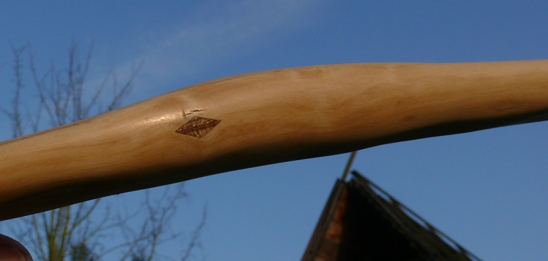

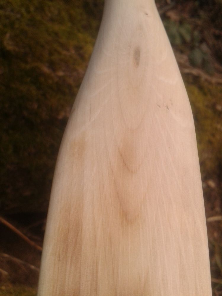

Ich werde demnächst auf jeden Fall wieder mehr Hasel verbauen, die Kombination Trapping + getoasteter Bauch macht echt was her :D
Nun, viel Spaß beim Anschauen der Bilder :)
Ich hoffe, einigen gefällt der Bogen ;D
Etwas zu hoch eingenockt, entschuldigt das bitte, war etwas in Eile

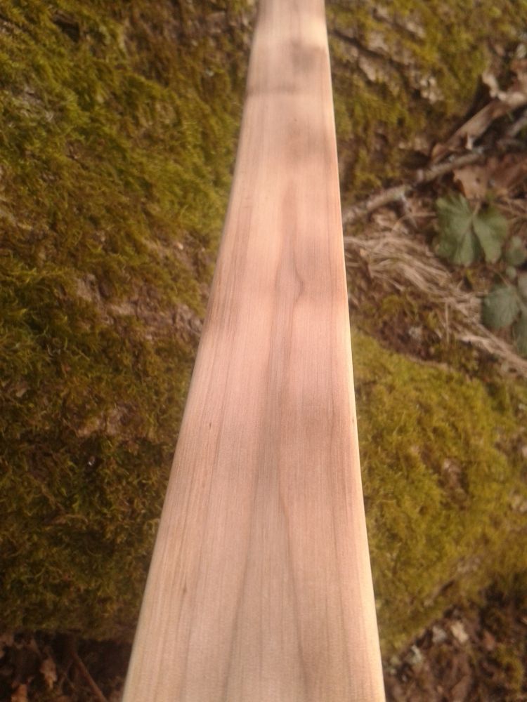

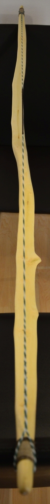

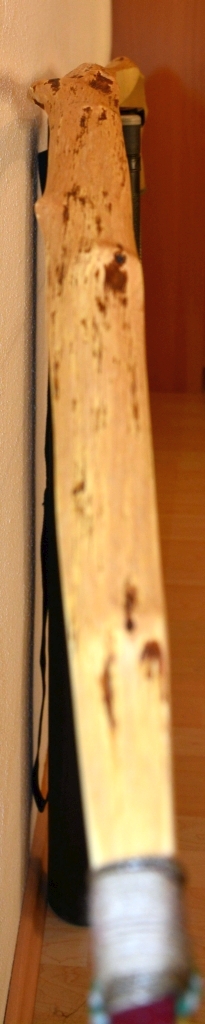

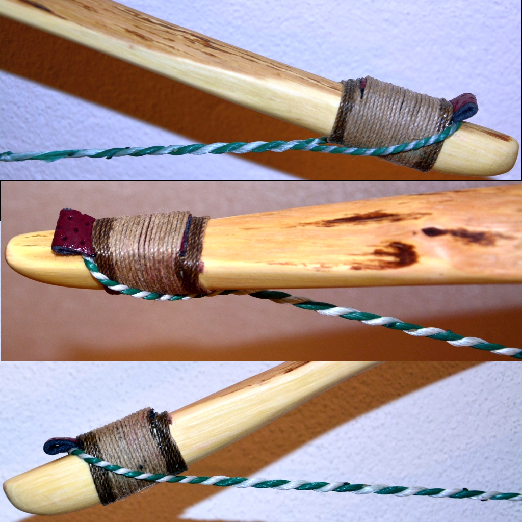

Hasel stave 1
Bauthread
Holz: Gemeinste Strauchhasel
Länge: 179cm übern Rücken
Zuggewicht: 38#@30"
Gewicht: 598 Gramm
Wickelnocken: Leder, Hanfschnur
Sehne: 12 strang Dacron

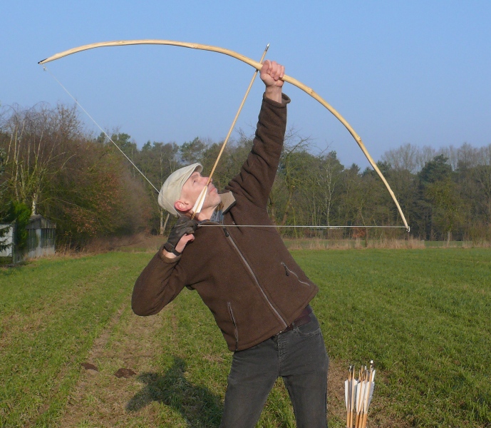

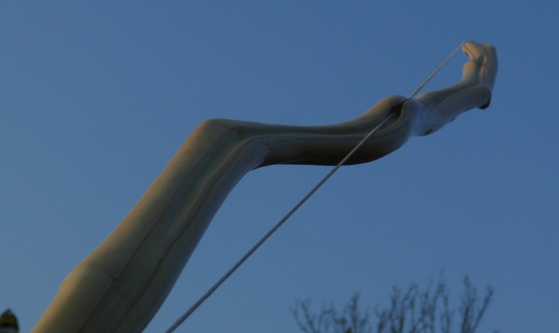

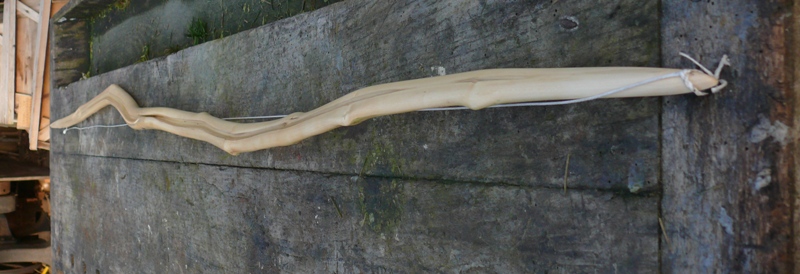

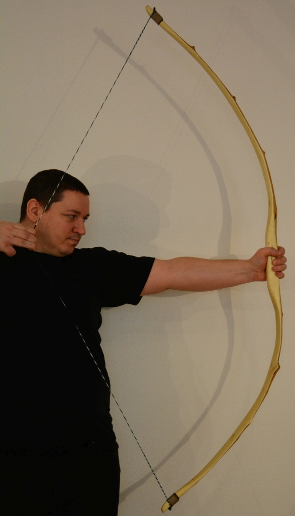

Und hier die Fotos zu dem krummen Hund, läßt sich links wie rechts schießen:
Standhöhe und übliche Verdächtige
Vollauszug
Vollauszug

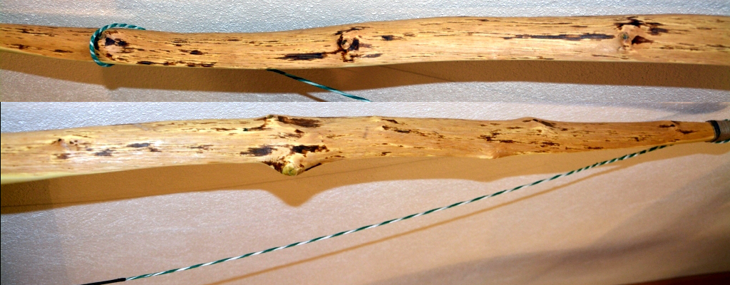

Rückenansichten
Rückenansichten
Sehnenverlauf
Sehnenverlauf
Nockenansichten
Nockenansichten

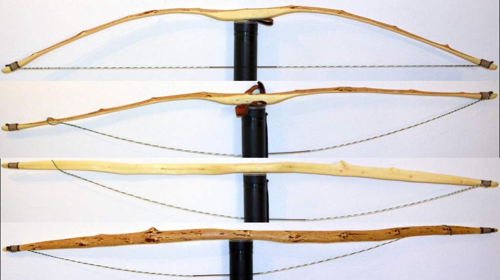

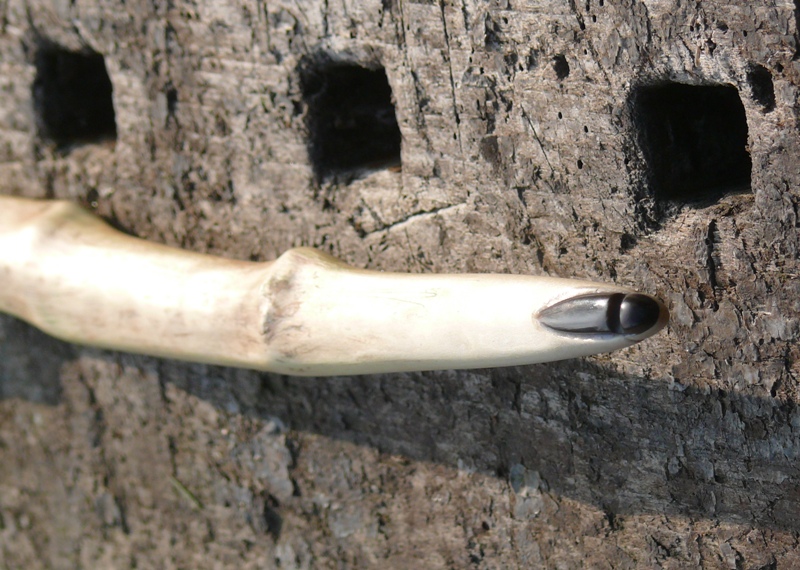

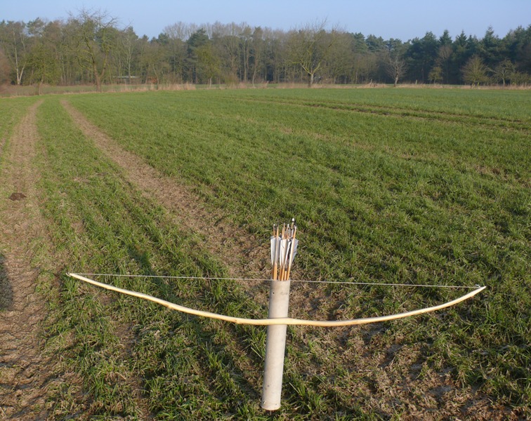

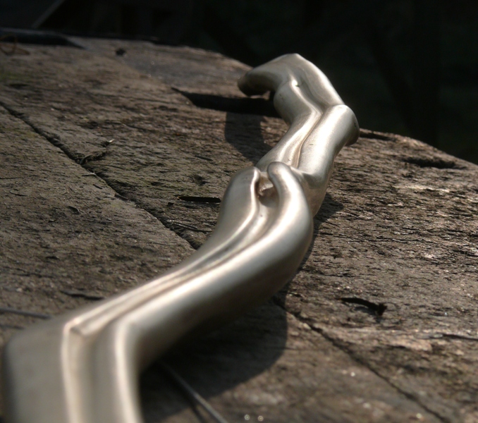

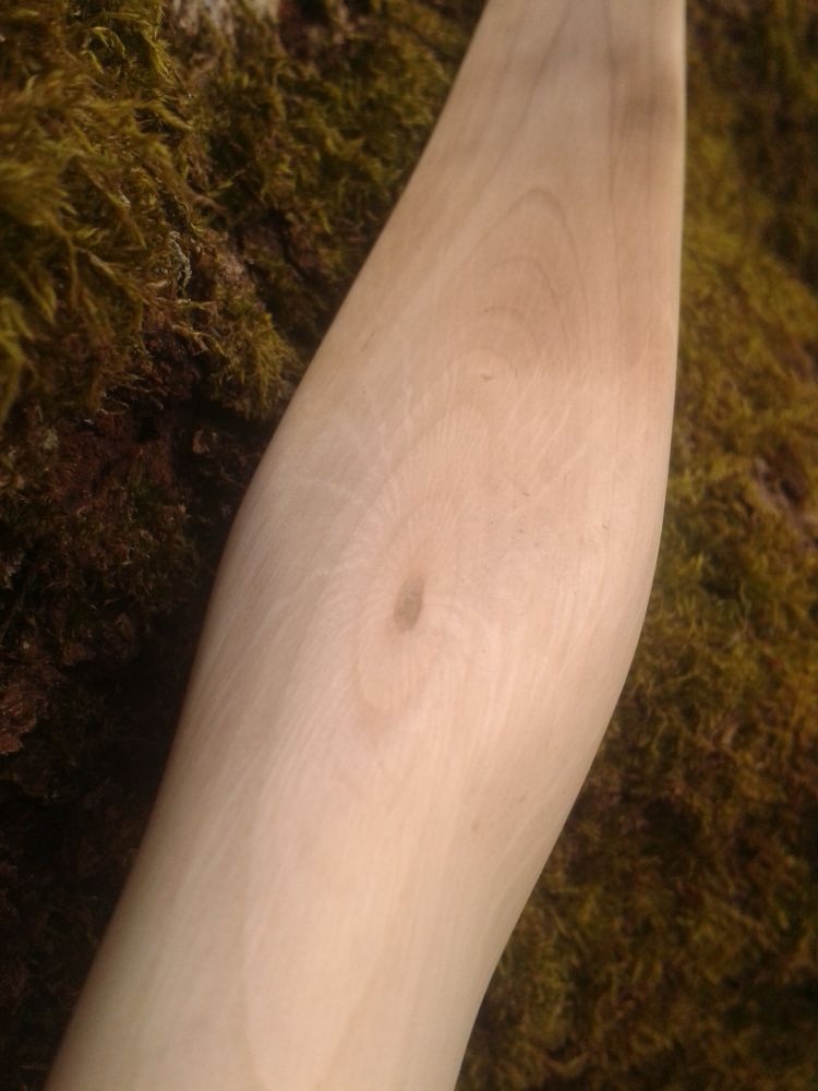

Toddi´s krummer Holler Langbogen
Holz : Holunder
188 cm NtN
45# @ 30"
650g
Tipoverlays aus Horn
Sehne 9 Str. FF
Hier gehts zum Baufred:http://www.fletchers-corner.de/viewtopi ... 73&t=26304
Der Bogen wurde die letzten 2 Wochen täglich geschossen und hat wohl ca. 500 Pfeile geworfen.
Ist vielleicht ein bisschen overbuilt (650g ::) ), aber hat dafür kaum Set entwickelt und wirft die Pfeile sehr geschmeidig und ohne Handschock.
mich wundert immer wieder, dass so ein krummer Hund trotzdem geradeaus wirft ;) .
