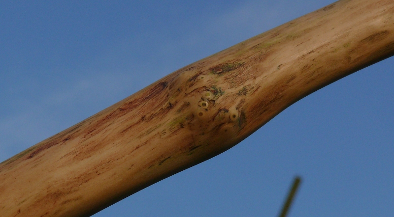

Mein Extrem-Schnelltrockenprojekt hat doch noch zu einem guten Ende gefunden
Ich präsentiere:
Occissime
Daten:
Länge ntn: 156cm (61, 4 " )
Zuggewicht: 35#@28"
Gewicht mit Sehne : 342g
Finish: Leinölfirnis-Walnussölmischung
Set: 2 1/2 "
Noch ein paar Worte zu dem Bogen:
Für die extrem kurze Trockenzeit von unter einer Woche bin ich echt begeistert
Wirft sehr angenehm, auch wenn der Bogen kein Geschwindigkeitsmonster ist.
Hat auf jeden Fall Spaß gemacht, mal die Grenzen des Möglichen auszutesten!
Ich werde demnächst auf jeden Fall wieder mehr Hasel verbauen, die Kombination Trapping + getoasteter Bauch macht echt was her
Nun, viel Spaß beim Anschauen der Bilder
Ich hoffe, einigen gefällt der Bogen
Und noch der Link zum Bauthread :
Klick
