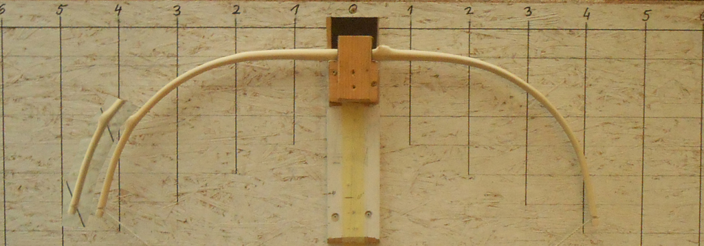

Nicht ganz der Auszug kann durch das Einschwenken der Decurves in Sehenenrichtung kommen, die Decurves werden gleichsam zur Sehenenverlängerung.JuergenM hat geschrieben:Die Decurves sind jetzt fast parallel, dann kann ein weiterer Auszug doch eigentlich nur noch über eine Biegung im Griffbereich kommen, oder?
Auf dem Bild hab ich mal deine Decurves bei 15" neben die 24" gelegt und man sieht die biegen sich überhaupt nicht, bei der Bogenlänge würd ich die biegen lassen. Ganz vorsichtig runterarbeiten, die sollen nicht paralell stehen sondern aufeinander zuweisen. Wenn du die nicht biegen lasst geht da sicher nix mehr mit Auszug. Die Decurves sollen erst gegen Ende des Auszugs einschwenken deshalb ist die Ausgangslage so gut, wenn du die jetzt vorsichtig runter arbeitest sollte das hinhauen. Im Grunde umgekehrt zum Peitschentiller, beim Peitschentiller rollen sich die Tips schon zu Beginn des Auszugs auf und bleiben dann durch den Sehnenwinkel von ca90Grad auch so, der Griffnahe Bereich biegt sich erst nach den Enden. Beim Decurvetiller sollte eher umgekehrt sein zuerst biegt der Wurfarm und erst bei überschreiten der 90 Grad Sehenenwinkel biegen die Decurves ein und der Auszug verlängert sich stark.
Zuletzt geändert von Chirion am 25.02.2015, 14:36, insgesamt 1-mal geändert.

Re: Decurvebogen - Amerikanischer Südwesten
@ Chirion
Gerade in dem Bereich habe ich bisher so gut wie gar nichts weggenommen. An beiden Seiten hatte ich in dem Bereich jeweils eine Schwachstelle, die sich aber jetzt fast erledigt haben. Nur der Astgnubbel links könnte noch problematisch werden, da musste ich gestern noch einen Riss im Bauch mit Epoxy füllen.
Gruß Jürgen
