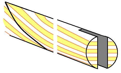

etwas ist mir noch unklar, drum versuche ich das mit einer skizze nochmals zu verdeutlichen:
schrägst du/ihr die klebestelle wie unter "A" oder wie unter "B" gezeigt an?

ich "waagerecht".
damit der sog. spleiss nach "aussen" weggeht, wenn der pfeil auf dem bogen liegt.
falls der "spleiss" dann doch nicht halten sollte, ist die verletzungsgefahr etwas niedriger.

allerdings ist der grund der, dass ich denke dass die holzstruktur so etwas mehr belastung aushält!

Auf jeden Fall "senkrecht", so dass sich die Ringe überlappen! So hat man die beste Zugkraftübertragung, besonders an den dünn auslaufenden Enden des Schnitts. Zudem wird die Klebefuge dann "quer" belastet, was ebenfalls haltbarer ist.
@zentaur: Außerdem sollte meiner Meinung der Spleiss (in Schussrichtung) nach OBEN, also von der Hand weg gehen!!

habe gestern allerdings bemerkt, dass es einen glatteren spleiss gibt, wenn man quer zur holzmaserung hobelt.
also, mach ich es doch nicht so, wie rabenherz es vorgeschlagen hat (obwohl das "theoretisch" sinn macht).
also nach der skizze von york (s.o.) "waagerecht"
