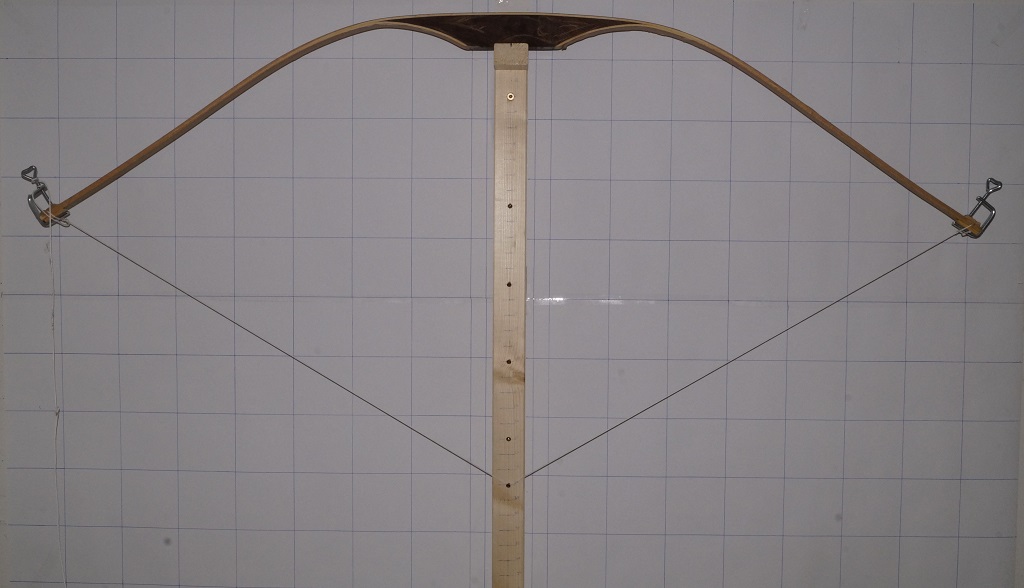

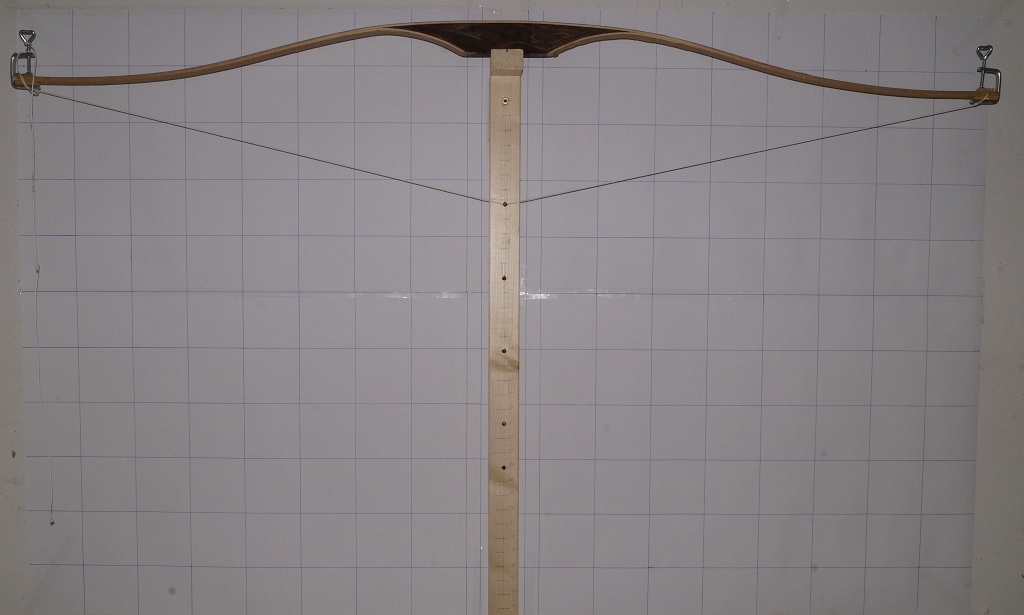

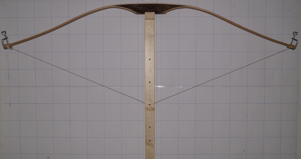

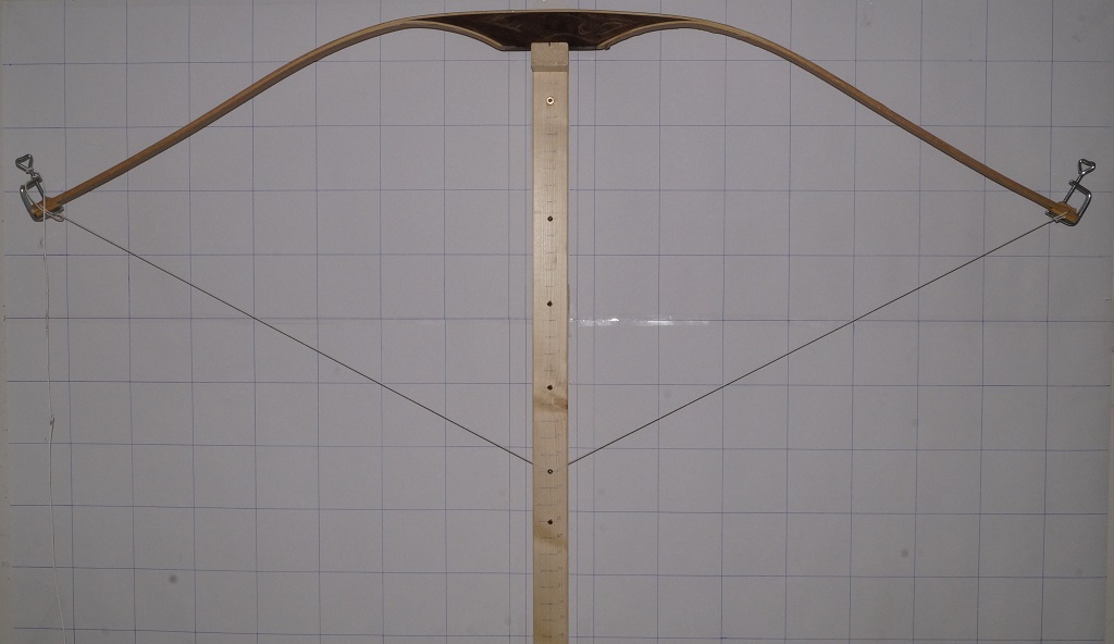

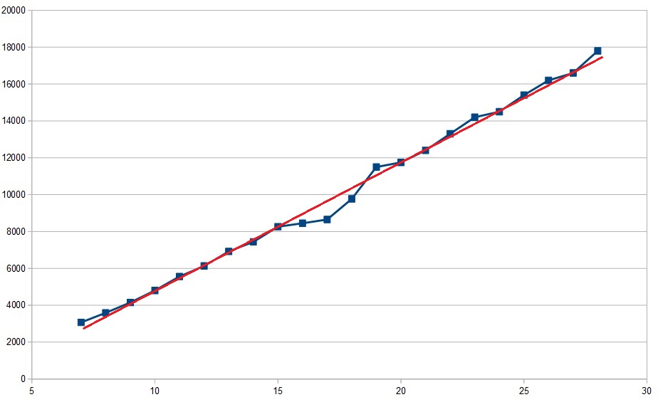

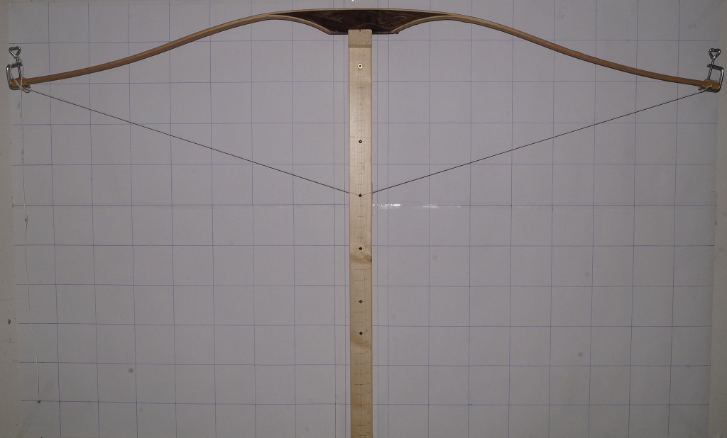

Nun zum Bogen: die Bilder zeigen den Bogen bei 10, 15, 20, 25 und 28" Auszug. Das letzte Bild zeigt den Kraftverlauf in g(-ramm) von 7 bis 28". Der Bogen hat 40lbs bei 28 Inch Auszug.
10"
10"
15"
15"
20"
20"
25"
25"
28"
28"
Kraftverlauf(g/Inch)
Also für mich als Laien sieht das nicht wirklich gut aus. Es würde mir aber auch im Brustbereich unangenehme Gefühle bereiten, wenn ich den Bogen noch schwächer machen müsste, denn die 40# ziehen sich sehr einfach.(Ich bin 186cm groß und 87kg schwer und drücke sehr gerne Metall ^^)
Was sagt ihr?

Biegen tut er sich ja schon mal und die Laminate bleiben auch aneinander, das ist doch schon mal nicht schlecht.
Hier solltest Du jedoch noch nicht aufhören, achte erst einmal nicht auf das Zuggewicht und verjünge die Wurfarme
pyramideal auf 14mm. Du hast scheinbar keine getapperten Laminate genommen, wodurch sich die WA nur sehr
griffnah biegen. Auch hast Du das Griffholz an den Fadeouts nicht weich auslaufen lassen was bei der griffnahen
Biegung schnell zum Bruch führen kann. Versuche jetzt erst einmal das Bestmögliche aus dem Bogen raus zu holen
ohne Dich auf ein Zuggewicht zu versteifen. Mein erster Laminierter war am Ende bei 25# gelandet und ich habe
dafür eine Menge gelernt und beim nächsten konnten schon einige Fehler vermieden werden.
So jetzt aber weiter machen, immerhin muss ja die Dame noch ins Holz.
Gruß Djog

Zwei Dinge springen mir ins Auge.
1. Die Sehne ist auf den Bildern noch nicht auf Standhöhe, somit stimmen die Sehnenwinkel an den Tips nicht und damit die ganze Kraftverteilung im Bogen und das Zuggewicht.
2. Der Bogen biegt nur am Fadeout, klar ist das Auszugsverhalten sehr angenehm, wenn man die Biegung mit 60cm langen, steifen Hebelarmen einbringt, dann fühlt sich das sehr weich an.
Nur für den Bogen ist das nicht gut und der Wirkungsgrad ist jenseits von gut und brauchbar, der Bogen braucht ja schon 60% der Energie, um seine eigenen WA zurück zu bewegen. ;)

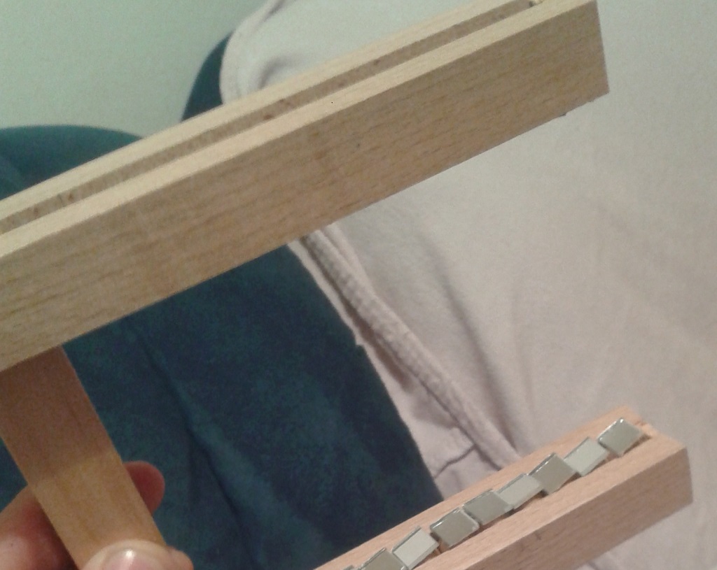

Kurzes Update: Lichtschranke(technische Seite) ist fast fertig, funktioniert auch wunderbar mit dem Arduino. Das Programmieren ist wirklich ein Kinderspiel.
Das Bild zeigt wie der Laserstrahl umgeleitet werden soll. Die kleinen Spiegel habe ich an kleine Kugeln aus der OBI-Bastelabteilung befestigt, um den Laserstrahl fein justieren/ausrichten zu können.
Das Video zeigt den Arduino, die Fotodiode und den 470kOhm Spannungsteiler, der dazu verwendet wird, um den Interrupt am digitalen Eingang 2 des Arduino auszulösen.
https://youtu.be/S8EHSj4gMK0
