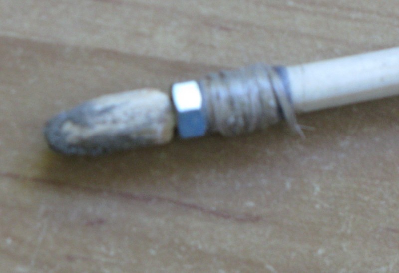

Hab mich dann auch entschlossen, aufschraubbare Spitzen herzustellen.

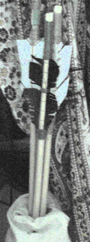

Dann hab ich noch die Federn für die restlichen Pfeile zurechtgeschnitten und gestern

angeschraubte stumpfe Holzspitzen mit zusätzlichem Gewicht
Bohrer und abgesägte Schraube

Meine fünf Pfeile sind jetzt fertig... also alle fünfe sind befiedert....
kurzum ich hab feststellen müssen - dass es zwischen Federn arge Unterschiede gibt
- Hautleim zum Befiedern nicht grade sehr handlich und produktiv ist
- die Federwicklung beim besten Wille nicht so funktionieren will
Mal sehen ob sie trotzdem halbwegs ordentlich fliegen und wenn nicht dann halt wieder von Neuem.
Da hilft alles nichts. Zum Glück wurden die Schäfte ja kaum also fast gar nicht beschädigt und was man
an Zeit verloren hat, ist man dafür an Erfahrung reicher.

Nach meiner bescheidenen Erfahrung sind selbst gesammelte schwarze Federn meist Krähe, die wickelt man am besten mit Nähseide und ner engen Wicklung, ähnlich wie die Fasanenfedern der Kyudoka.
Und wickelt man erst, richtet dann die Federn aus und verteilt dann entlang der Kiele irgendeinen dünnflüssigen Leim, halten die Federn ewig am Pfeil.
Das ganze ist Übungssache und übt sich eben

Bezüglich der Federwicklung hab ich dann auf bogensportwiki.info folgendes interessante Bild/Beschreibung
gefunden. Leider hab ich dann die Federn schon irgendwie angebracht.
http://bogensportwiki.info/index.php?ti ... chtung.jpg
(falls der Link nicht funktioniert .... es geht dabei darum dass die einzelnen Granen/Strahlen schräg am Kiel
angebracht sind und man das bei der Wicklung beachten muss)
Werd mal nachschauen wie die Kyudoka die Fasanfedern wickeln ...
Bin optimistisch ,dass die nächsten sechs Pfeile besser werden.
und bei den nächsten sechs mach ich auch gleich einen neuen Köcher ...

Heute habe ich dann meine ersten Pfeile ausprobiert.
Geschossen habe ich ausnahmslos in eine Rasenwand auf 12 Schritt Entfernung.
Bis auf den Spiral-fluflu war die Befiederung bei allen fünf Pfeilen
gut bis sehr gut. D.h. die Pfeile sind gerade geflogen.
Der Spiral-fluflu ist katastrophal geflogen, weswegen ich diese Befiederung
nicht weiter verwenden werde.
Von den Spitzen waren nur die angeschraubten wirklich verwendbar.
Von meinem besten Pfeil habe ich dann Fotos gemacht. Hat mich auch gewundert
das das improvisierte Krähenfeder-Fletching so gut war. Man muss auch
bedenken , dass ich das gemacht hab, bevor ich den Eintrag über die durchlaufende
/durchgängige Federwicklung im wiki gelesen habe.
Der Pfeil ist dann auch gleich mit der relativ stumpfen Spitze in der Rasenwand
stecken geblieben und ist bei mehrmaliger Verwendung auch nicht kaputt gegangen.
Insgesamt habe ich 31 Schüsse abgegeben.

hab dann bei der Befiederung echt die Nerven weggeschmissen ... Krähenfedern sind halt ziemlich weich ....
man sieht noch die Erde dran ... hab ich bewusst nich entfernt
