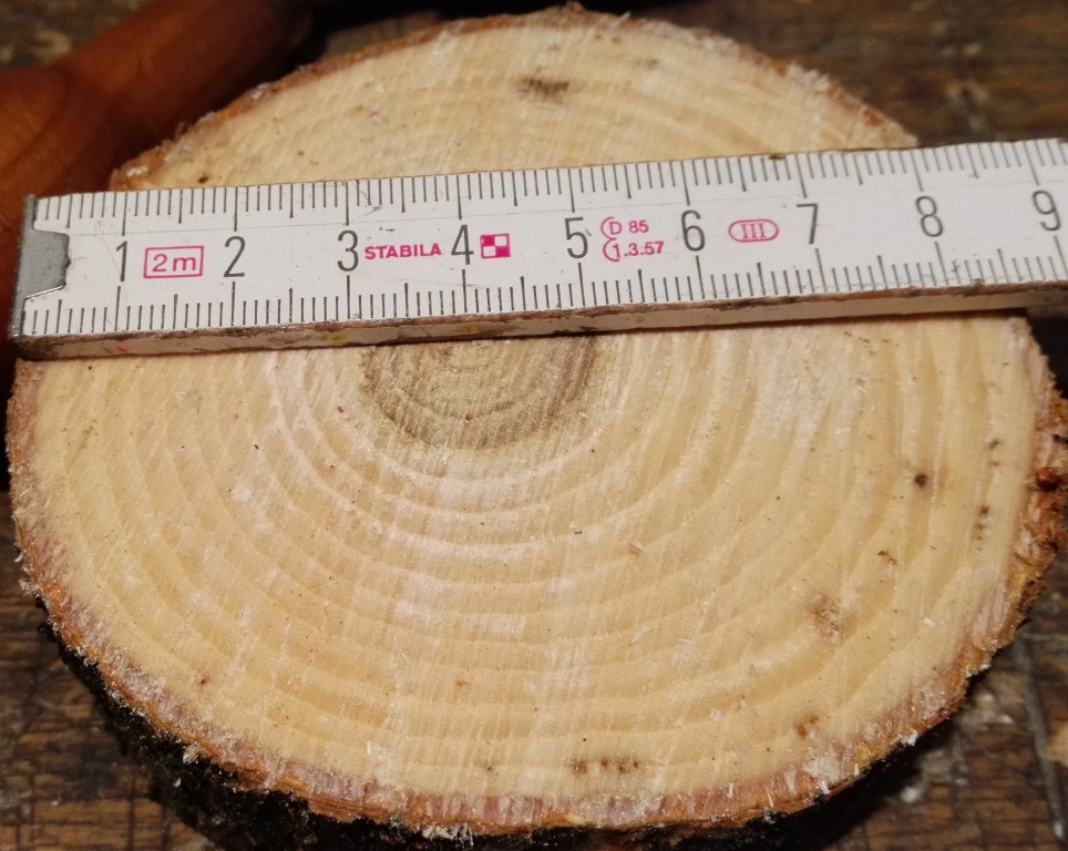

Schönes Ulmchen und nettes Design ;)
hast du vielleicht noch nen Anschliff von de Jahresringe?
Beiträge: 3710
Hat gedankt: 21 Mal
Re: Saplingbow 8, Bowster
Hi Tom,
Muss ich schauen, ich glaube ich habe noch ein Reststück der Ulme rumliegen, bzgl des Designs bin ich mir nicht so sicher, ob mir die "Needles" nicht beim ersten Auszug seitlich wegklappen, im Vergleich zu Osage ist das Ulmenholz dann doch sehr nachgiebig, ich traue dem Ulmenholz noch nicht. Wenn Du übrigens das nächste Mal bei uns vorbeischneist sag es rechtzeitig, dann hole ich vorher eine Ulme für Dich. Ich habe beim Schälen der Ulme im Übrigen auch bis zu 2m lange Baststreifen geerntet, ich fand den Bast aber nicht übermässig ressfest.
Beiträge: 4000
Hat Dank erhalten: 39 Mal
Lass die Ulme lieber noch ne Woche liegen auch wenn du meinst die is schon trocken. Seitlich wegklappen würde mich wundern wenn alles fluchtet

Wie schon Chirion geschrieben hat gibt es sehr starke Qualitätsschwankungen.
Bei sehr guter Ulme braucht man nicht tempern (meist eher hartes Holz, Ringe zwischen 5-8mm, wenig Set) und bei weicherer/schlechterer Ulme reduziert man dadurch etwas den Set und das ganze wird etwas pfiffiger ;)
Beiträge: 3710
Hat gedankt: 21 Mal
Ok, meine Ulme hat gefühlt(mir fehlt der Vergleich) eher weiches Holz, Ringe ca 3-4mm.

Tom Tom hat geschrieben:Schönes Ulmchen und nettes Design ;)
Beiträge: 4000
Des luaged a mol gar it so schlecht aus :)
Nettes Feldulmchen
Lg Tom Tom

Tom Tom hat geschrieben:Des luaged a mol gar it so schlecht aus :)
Nettes Feldulmchen
Lg Tom Tom
Woran siehst Du, dass es sich um Feldulme handelt?
Jörg
AlexM
Beiträge: 253
Registriert: 29.09.2014, 13:45
Beitrag von AlexM »
Das Kernholz einer Rotulme hätte eine andere Verfärbung wäre jetzt mein Tipp :).
Und schwer zu sagen, aber ich glaube meine Rinde ist nicht so fein.
