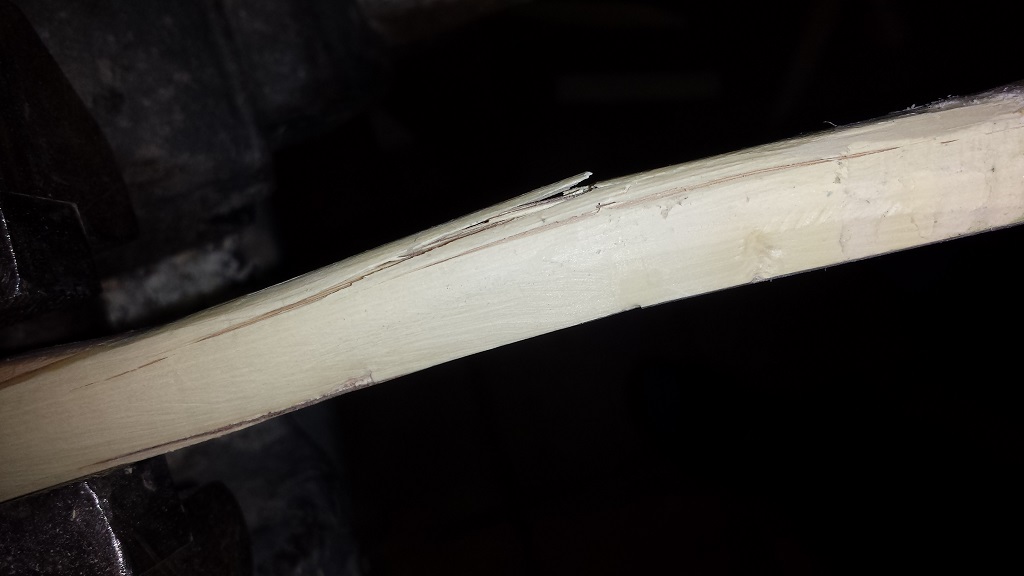

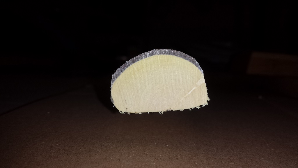

Also das Pfaffenhütchen hat nach dem Bodentiller beim ersten Aufspannen Knitter bekommen.
Diese sind von mehreren minni Ästchen ausgegangen. Wahrscheinlich war einfach das gefühlte Zuggewicht von 70# zu viel für den Sapling. Als ich die Kompresionsrisse gesehen habe, hab ich nicht weiter getillert sondern einfach so lange ausgezogen bis es geknakt hab.
Wenn ein Bogen bei mir Knitter bekommt ist er raus und wird geschrottet/verfackelt weil er für mich hinüber ist und ich keine l
Lust hab ne 25# Flitsche draus zu basteln...
Quasi ist ein Bogen den ich gerade aufgespannt hab und schon Knitter zeigt für mich Brennholz. Ich nehme mir mal raus sagen zu können das mein Bodentiller gut genug ist um starke Schwachstellen zu erkennen.

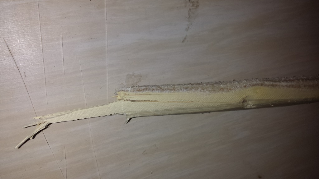

Ich habe den Bogen danach einfach so lange ausgezogen bis er gebrochen ist um zu sehen wo er bricht. Der Bruch fand in den leicht angedeuteten Needles statt.
Die Sehne hat mir dann erstmal eine geschmiert
Hier noch der Querschnitt mit Rohhaut

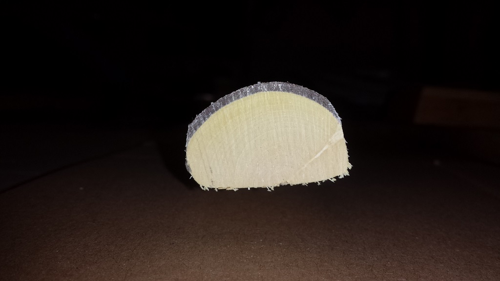

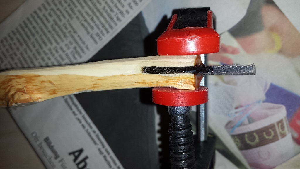

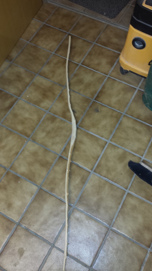

Weißdorn:

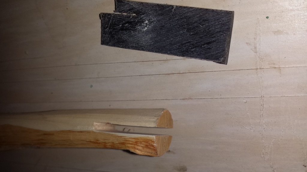

Nut für "Inlays" mit Japansäge und Feile rausgearbeitet
Und mit UHU-wie-auch-immer eingeklebt

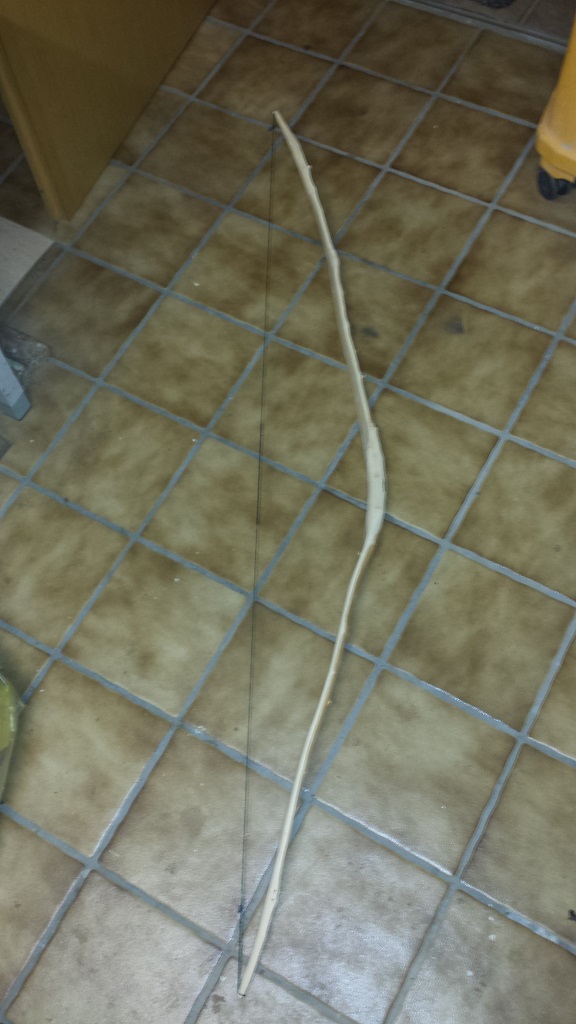

Abgespannt
Standhöhe
Und Auszug
Der Bogen ist mitlerweile geschliffen und die erste Schicht Hartöl ist drauf. Getillert hab ich haupstächlich über die Schulter. Da mein Tillerbaum keine Umlenkrollen hat habe ich diese Variante gewählt.
Problem sind halt all die Deflexen und Reflexen Stellen. Zudem ist das gute Stück pro Wurfarm in eine Richtung verzogen und jede menge Äste. Über die Schulter lässt es sich gut erkennen wie wo und ob sich was biegt wärend des Auszugs
Abgespannt
Standhöhe
Und Auszug

Gracias senor für die Fotos. Das gute ist, dass Du die Rohhaut ja einfach wieder abnehmen kannst. Das schlechte weisste ja selber - schade.

Ja, das mit dem Pfaffenhütchen is kagge, aber der Weißdorn schaut toll aus
Wie schießt er denn?
