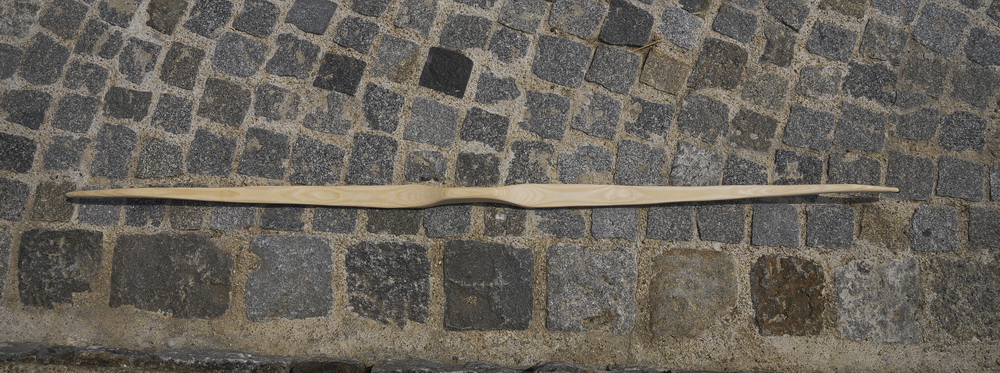

bin gerade an einem Esche Flachbogen - Pyramide von 5 auf 1cm, 172 NzN mit 55# bei momentan 25".
Hab zu meinem Entsetzen festgestellt, dass er auch feine Risse hat und zwar an beiden WA an verschiedenen Stellen. Die Risse sind am Bauch nach Fade out und auch im letzten Drittel.
Die Esche stammt von Waldrandlage - eher feucht - Bach daneben.
Für den Rücken hab ich fünf dünnere Ringe abgetragen und einen mit ca. 4 mm genommen - leichtes Trapping und der Bauch ganz flach. Verstehe nicht warum ich jetzt Risse am Bauch habe, will nicht mehr weiter machen.
naja seht selbst..
bei Durchsicht meiner älteren Eschebögen hab ich auch gesehen, dass die Meisten leichte Risse am Bauch haben, wahrscheinlich ist die Esche die in meiner Gegend wächst - halt empfindlich für Kompressionsbrüche.
Gruss Thomas

@ Güssenjäger -getillert hab ich auch wirklich langsam und auch ohne irgendwelche Knicke, die Kompressiosbrüche liegen ja fast über den gesamten WA-Bereich. Ich denke auch, dass es bei Esche Unterschiede in der Holzqualität gibt, das Problem ist halt wie erkennt man das.

@Thomas: Wahrscheinlich ist bei deinem Bogen der Biegebereich zu kurz, durch die geflippten Enden. Durch die Kombination mit 55# entsteht da schon massig Druck auf dem Bauch. Das wäre mein Tip. Vielleicht hätt's mit 40# gehalten. Aber es schreiben ja auch viele Leute, dass, wenn die Risse nicht tief und gleichmäßig verteilt sind, die Eschenbögen oft noch lange halten. ;)

@ Osboan - mein Bogen hat keine geflippten Enden, am Ende hab ich ca. 7 Jahresringe um so einen Recurve -Effekt zu erreichen, hab ca. 7 dünne Ringe abgetragen bis ich auf einen etwas breiteren gestossen bin - hätte ich mir sparen können, wenn die dünnen vielleicht besser sind. Werd vielleicht ein Facing aufbringen, wie dick sollte das sein? reichen da 2 mm.
Gruss Thomas
Osboan
Beiträge: 1310
Re: Esche und Kompressionsrisse: Ein unzertrennliches Paar?
Beitrag von Osboan »
Achso, das ist gar ned geflippt. Kann da auch nur tippen, dass ihm trotzdem die länge des biegenden Bereichs zu kurz war bei dem Zuggewicht. Leider noch keine Erfahrung mit Facings... ???
