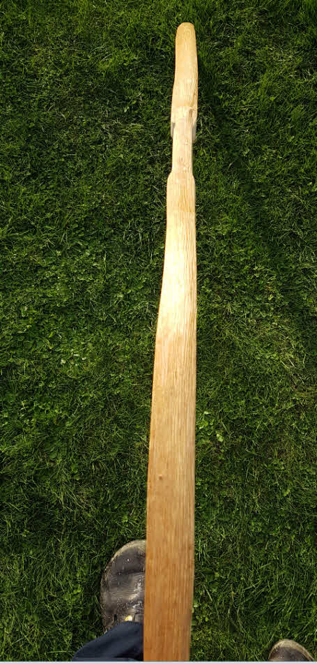

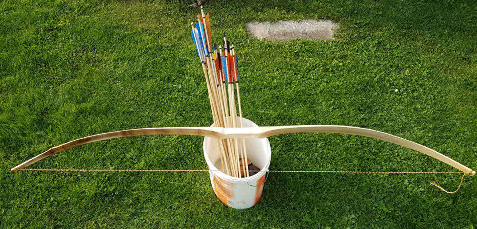

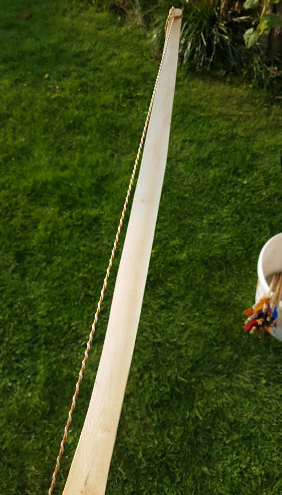

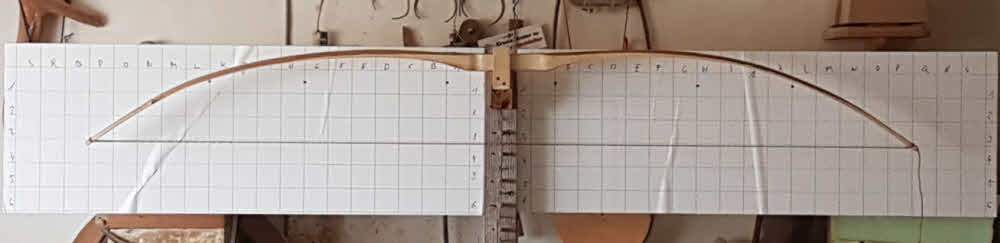

Nach Aufspannen der Sehne ergab sich eine Standhöhe von:
Standhöhe nach Tempern
Leichter Auszug nach Tempern
Der Tiller hatte sich kaum verändert. Beim vorherigen leichten Knick musste ich noch 10 Mal mit Ziehklinge im Umfeld schaben und es war i.O.

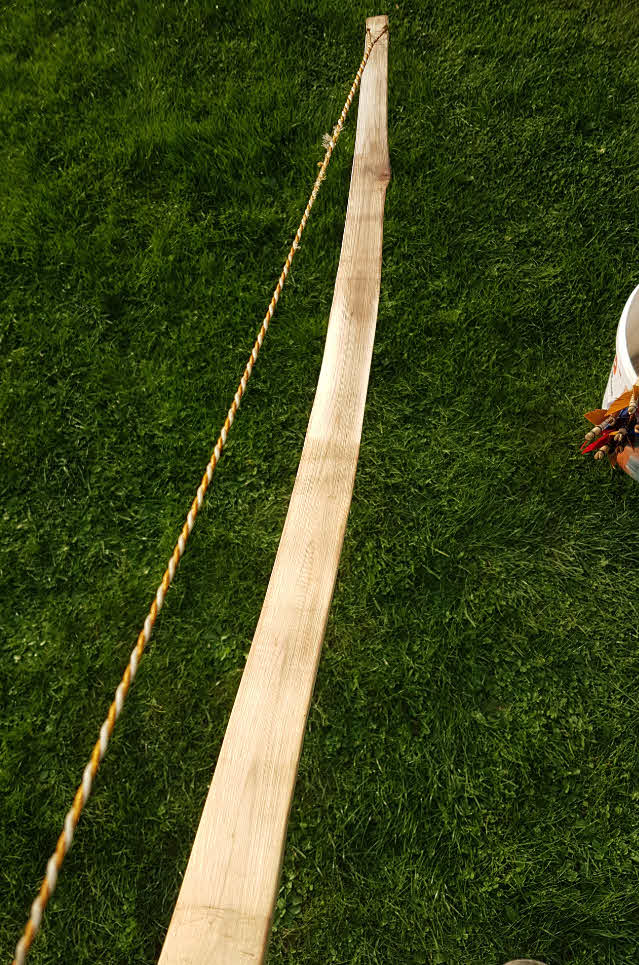

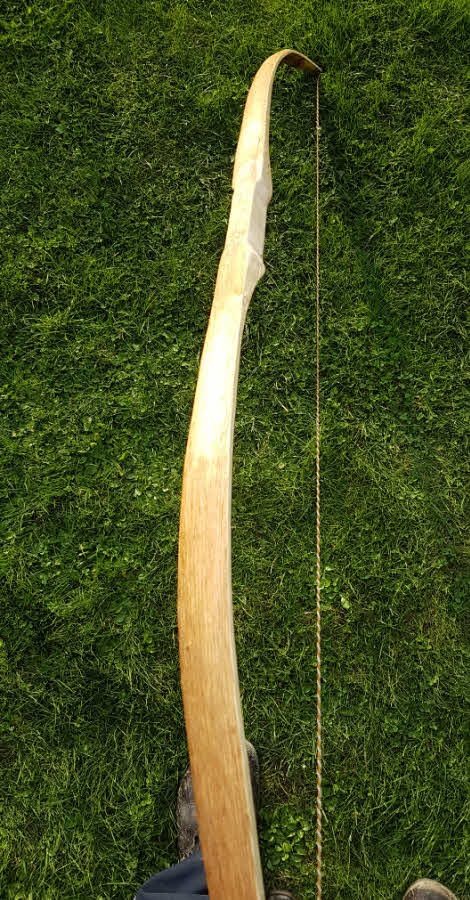

Bogenbauch:
Bauch nach tempern
Bauch nach tempern

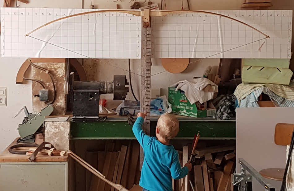

Beim Wiegen bringt er bei 27" die gewünschten 45-46# also Einschießen:
Auszug
Auszug

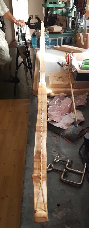

Rücken
Rücken
WA oben
WA oben
WA unten
WA unten

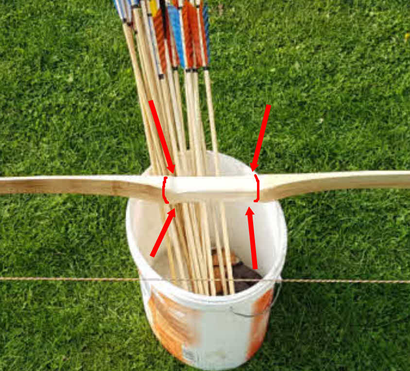

@wolfric: hättest Du 15mm Tiefe und nur 8mm Breite an den Nocken und das Profil eher dreieck in Richtung Bauch, dann würdest Du den Unterschied deutlich merken.
...verdammt der Fatz war schneller!
UNd viellecht noch eines: ist zwar eine Geschmackssache, aber versuch mal die Übergänge am Griff zu den fades etwas runder zu machen, dann sieht das ein bissi harmonischer aus.
Ansosnten ein sehr gelungener Bogen und wie mein Vor-Schreiber schon meinten: für den dritten Bgen überhaupt (!) sehr gelungen.
G_Bee
Wolfric
Beiträge: 239
Registriert: 12.09.2016, 08:11
Hat gedankt: 16 Mal
Hat Dank erhalten: 7 Mal
Re: Haselflachbogen 3. Versuch
Beitrag von Wolfric »
G_Bee1 hat geschrieben:@wolfric: hättest Du 15mm Tiefe und nur 8mm Breite an den Nocken und das Profil eher dreieck in Richtung Bauch, dann würdest Du den Unterschied deutlich merken.
G_Bee
Danke Dir. Freut mich.
Meinst Du dort?
Noch habe ich noch kein Finish gestartet ;)
