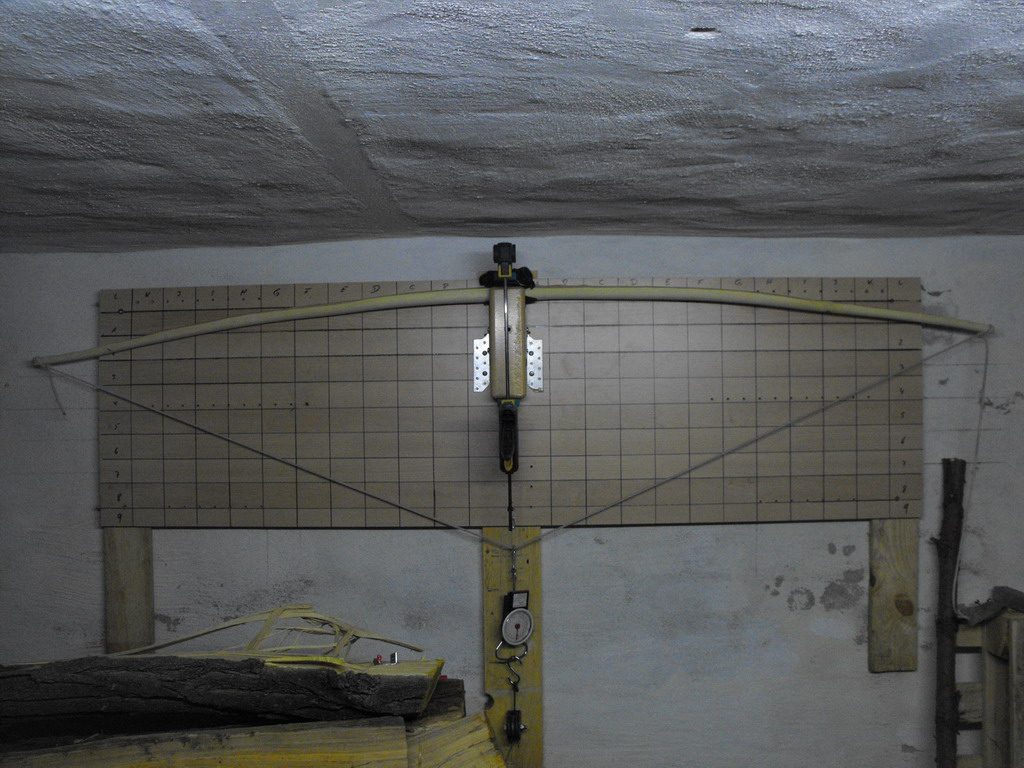

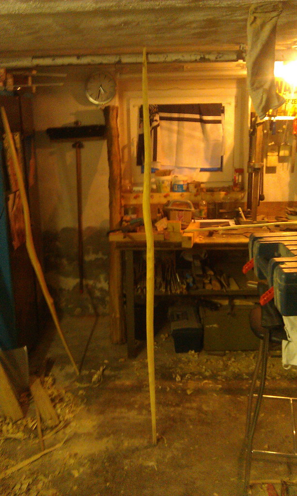

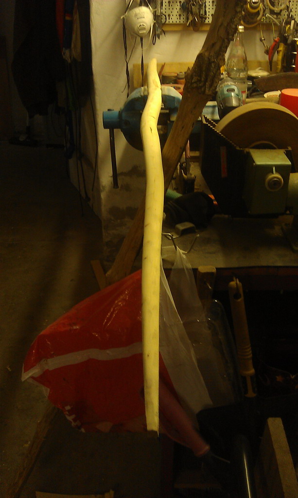

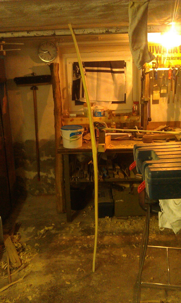

Sodele, ich hab mal weiter an der Ulme rumgefietschelt.
Mein Ziel ist so 65-70 Pfund.
Ist das eigentlich zu dünne bei 190 Länge?
Noch ist er reflex. ^^
In China essen sie Hunde.
Grombard
Beiträge: 2053
Hat Dank erhalten: 8 Mal
Re: Der Langbogen aus Ulme
Beitrag von Grombard »
Könnte gerade so passen denke ich...
Wenn Ulme nicht deutlich stärker als Holler mit ähnlichen Dimensionen ist darf beim Tillern aber nix schiefgehen...
irgendwas is ja immer

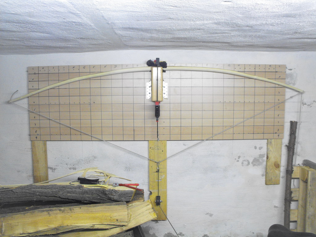

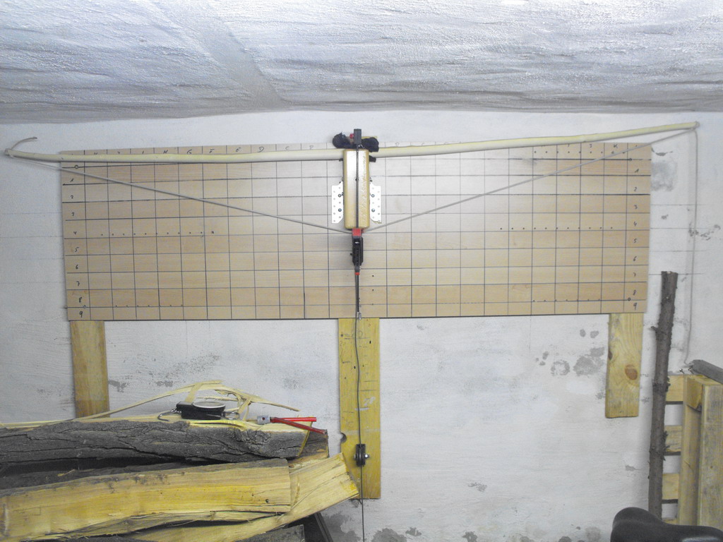

Sodele, hab mich mal wieder ans Werk gemacht und fang dann mal zu tillern an. ;)
abjespannt
abjespannt
Und hier hat der Hirsch schon fuffsich Pfund O_o
Beiträge: 6753
Hat gedankt: 268 Mal
Hat Dank erhalten: 389 Mal
Ulme iss halt auch en brutales Holz. Bei wirklich geringen Abmessungen is ein enorm hohes Zuggewicht möglich.
Aber wie gesagt, pass auf den Bauch auf, helle Ulme kann schnell knittern.

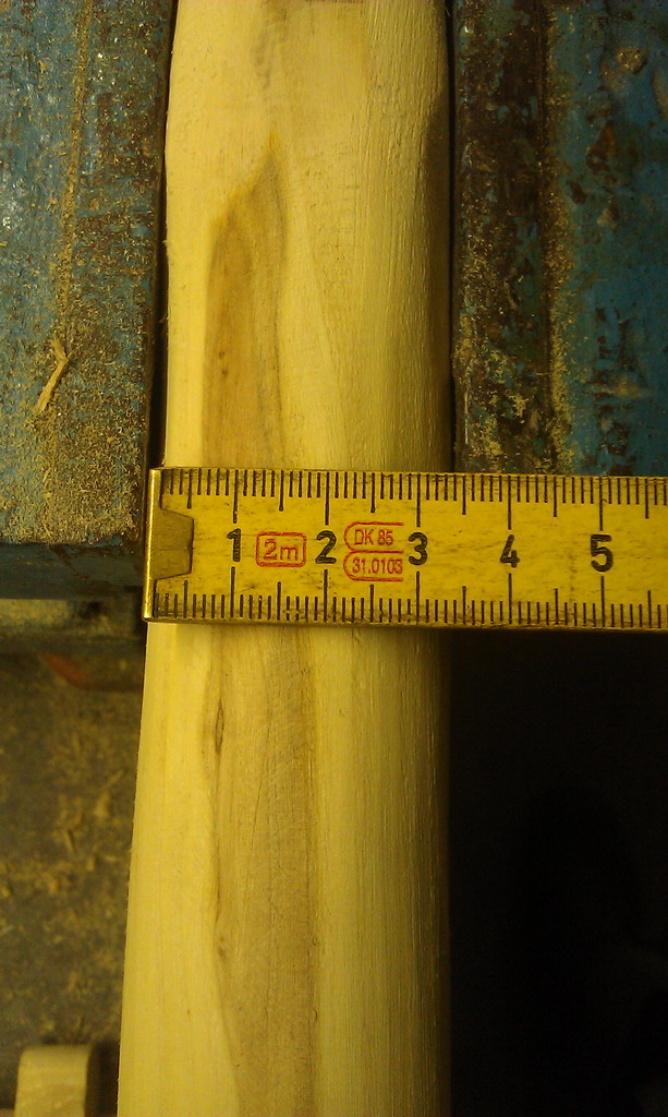

Bin ich ja gespannt auf den Ast, den ich demnächst bekomme.
Relativ dicke Ringe... So um 2-3mm wenn ich mich richtig erinnere.
Mal sehen was der so kann.

Die Ringe sind bei dem "Sappling" auch recht stark geprägt.
@Neumi: das is Goldulme, da bin ich mal gespannt, was die so hergibt :D
@Fatz:bei mir kommt die auch gut an ^^
Mehr wie 70 Ibs soll die aber dann erstmal doch nicht haben :D
Ideal wären ja 60-65, die kann ich noch ohne zu zaubern wuppen...

@Grombard
2-3mm sind für Ulme dünne Ringe ;)

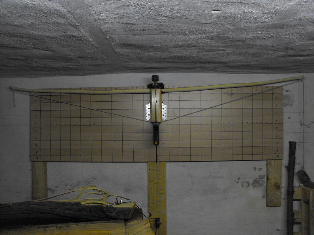

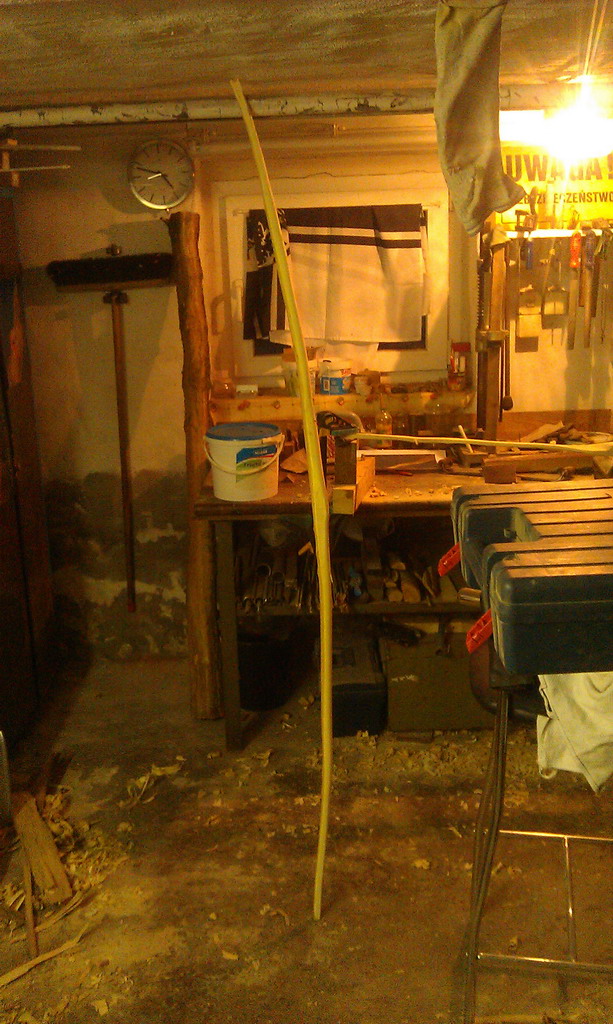

Heute hab ich mir mal wieder ein paar Minuten genommen und mal ein wenig weiter gekratzt.
Zuggewicht hab ich nicht gemessen, aber deutlich über 50 ;)
