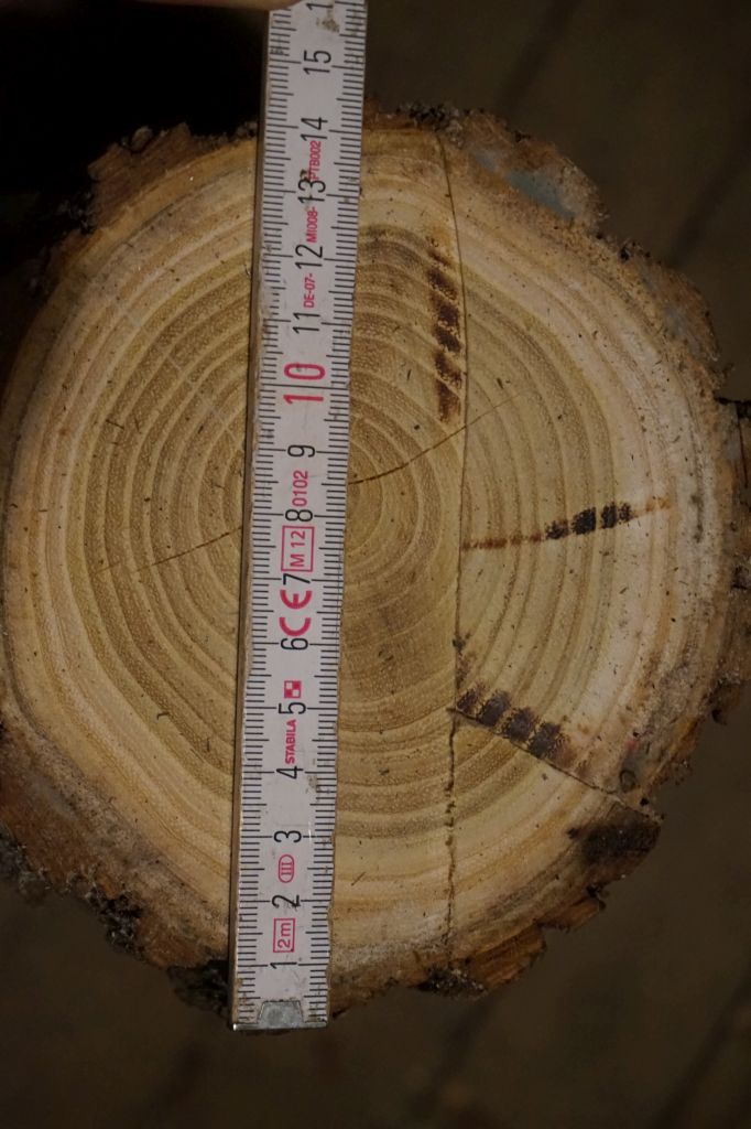

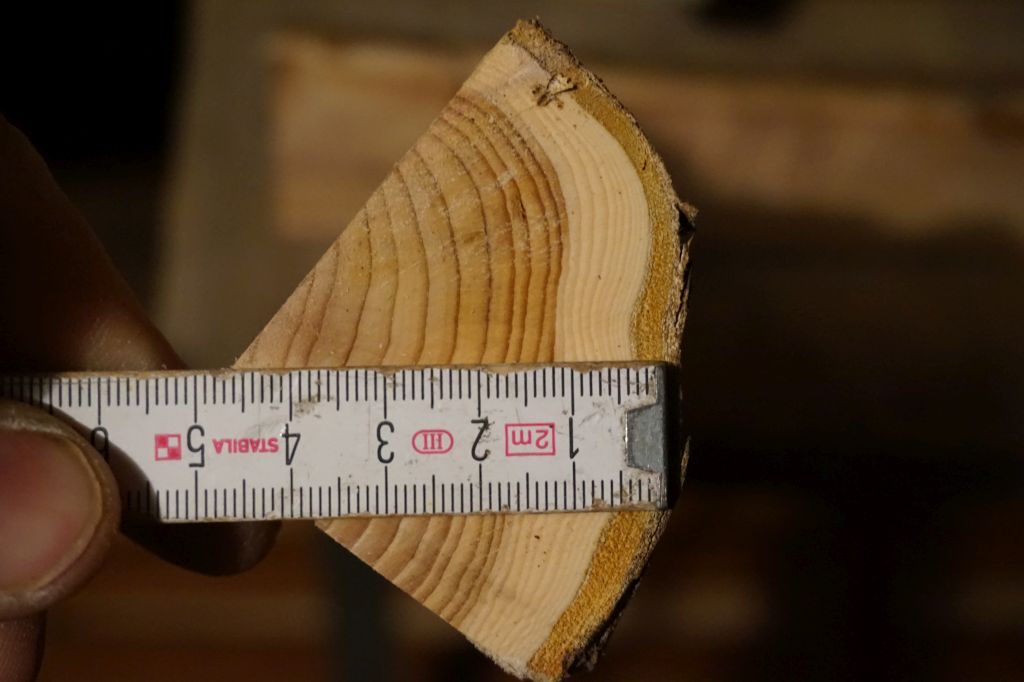

schnabelkanne hat geschrieben: Eibe trockne ich mit Rinde, die Eibe sieht gut aus, wobei aber die beste Qualität viel mehr Ringe hat - schau dir den Bogen von Blacky mal genau an, wieviel Ringe der auf 1cm hat.
Gruss Thomas
Hat er ja sogar geschrieben... 50rpi... Also 20 pro cm... wenn ich das richtig verstehe. :o
irgendwas is ja immer
Beiträge: 3599
Hat gedankt: 35 Mal
Hat Dank erhalten: 198 Mal
Re: Es ist Holzzeit! Teil 6
Hier mal die Bilder mit Masstab... Sorry hatte ich leider vergessen.
schnabelkanne hat geschrieben:Eibe trockne ich mit Rinde, die Eibe sieht gut aus, wobei aber die beste Qualität viel mehr Ringe hat
Ich strebe sicher nicht mehr als 70-80# , sondern eher 50-75# ( mal sehen was ich in 2 Jahren ziehen kann.)

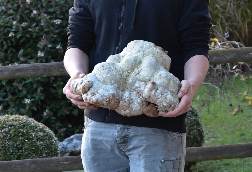

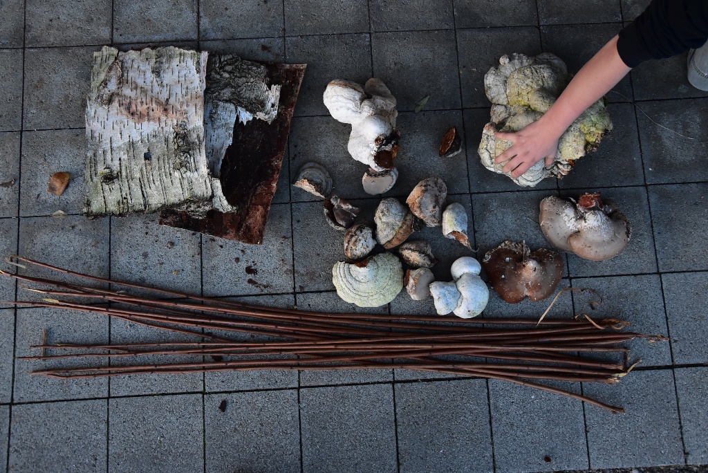

Erst ging es um ein paar Pfeilschösslinge
...da haben wir unter anderem diesen Zunderschwamm gefunden. :D

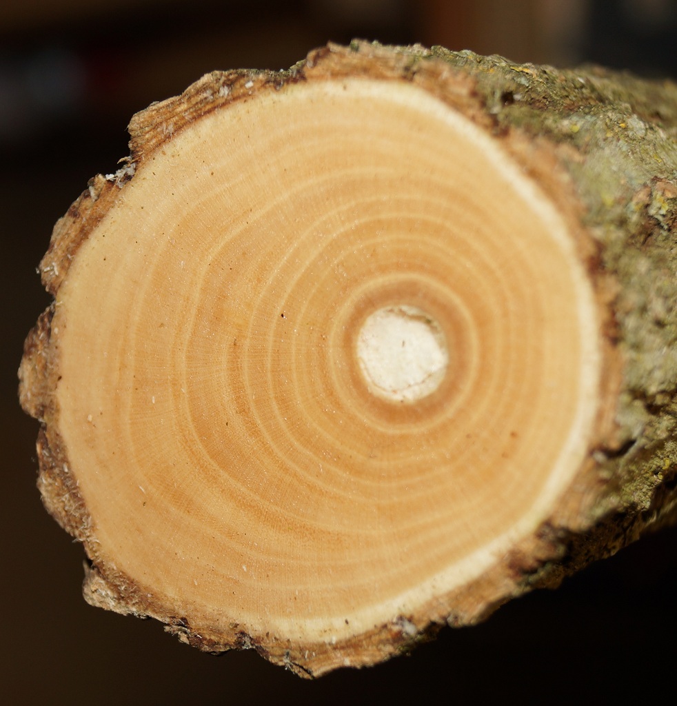

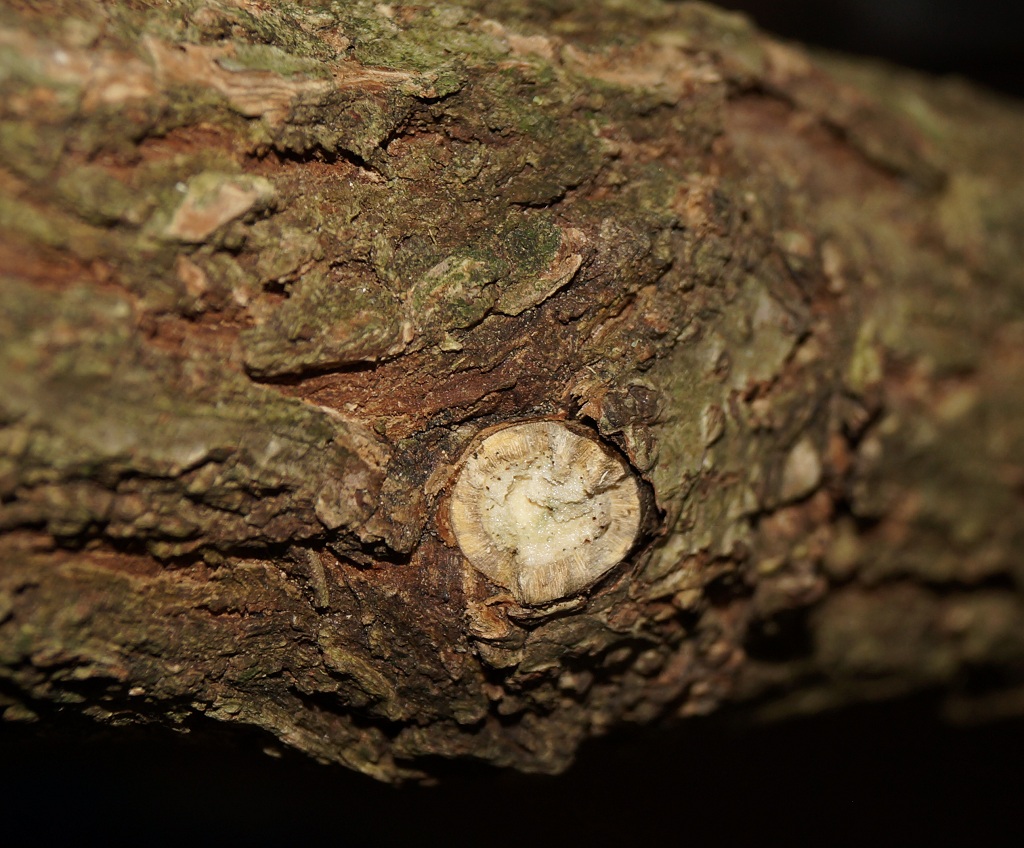

Hey Leute,
Ich habe gestern einen schönen Holunder geerntet :) Rücken Astfrei kein knoten nichts, Durchmesser mehr als ausreichend, leicht Rexlex und 1,55m lang.
Als ich mir das Ding zuhause genauer ansah habe ich bemerkt das der Markkanal genau zu der Seite gewachsen ist die mein Rücken hätte geben sollen :o Auf der Wurzelseite ist genügend Material übrig aber auf der Kronenseite würde nur 11mm Material bis zum Markkanal übrig bleiben und ich wollte eigentlich einen eher schmalen Stabbogen ohne Markkanal aus dem Stave bauen.
Wenn ich den Stave umdrehe ist er halt leicht Deflex und hat einen ordentlichen Ast in einem Wurfarm und noch ein Knoten welcher aber kein Problem sein sollte. Da ich keine Bandsäge zur verfügung habe muss ich mich nun für eine Seite entscheiden :'( welche würdet ihr da nehmen?
Das wäre der Optimale Rücken
Allerdings sieht man hier wie wenig Material übrig bleiben würde (etwa 11mm bis zum Mark)
Das ist der Ast auf der anderen Seite den hätte ich dann mitten im Rücken wenn ich ihn anders herum nehmen würde.
Mit einer Bandsäge könnte ich einfach beide Seiten nutzen der Durchmesser würde das hergeben. Allerdings habe ich keine und spalten ist mir zu riskant bei der Dicke.
Grüße Mario
Heidjer
Beiträge: 6896
Hat gedankt: 17 Mal
Hat Dank erhalten: 12 Mal
Beitrag von Heidjer »
Ist schwer Dir Rat zu geben, ich versuche es mal.
Zu über 90% ist die Holzqualität auf der deflexen Seite bei Holler besser als auf der reflexen Seite, hier könnte es wegen dem Totast aber anders sein, das sieht man aber erst nach dem Auftrennen. Totäste bringen meist auch Fäulnis in den Hauptstamm.
Das der Kern nicht in der Mitte liegt, liegt daran, dass der Holler schräg gewachsen ist und er darum auf der Oberseite Zugholz ausgebildet hat (der Grund für die bessere Holzqualität auf der deflexen Seite).
Wenn Du dich noch erinnerst wie der Stamm gestanden hat, dann kannst Du den Verlauf des Markkanals abschätzen weil er mit zunehmender Schräge immer weiter nach "Unten" gewandert ist. Tatsächlich wird der Holler mit zunehmender statischer Belastung nur mehr Holz auf der Oberseite ausgebildet haben.
Wenn Du das kannst, dann kannst Du auch abschätzen wieviel Holz im Griffbereich bzw. im Fadeout da sein sollte, ich schätze mal das es mindestens noch 20mm sind und das sollte für die Fadeouts noch reichen, 11mm an dem Tip sind für einen ~50# Bogen noch ausreichend, viel "vertillern" sollte man da dann aber nicht, ein Griffstück müßte man da dann noch aufkleben. ;)
Wie auch immer, dieser Holler schreit nach einer Bandsäge, gibt es denn in Deiner Nähe nicht einen kleinen (1-3 Mann) Betrieb mit einer Bandsäge der Dir den für 5€ mal eben aufsägt?
Bei größeren Tischlereien oder Schreinereien geht das meist nicht mehr, weil alle auf Produktivität und Gewinnmaximierung eingeschworen werden und der Chef so etwas nicht gern sieht, es sei denn, er macht es selbst. ::)
Beiträge: 6342
Hat gedankt: 81 Mal
Hat Dank erhalten: 258 Mal
Servus,
Nimm die deflexe Seite, runter auf Markkanal und Reflex auf ein Brett gespannt.
Gruß Thomas

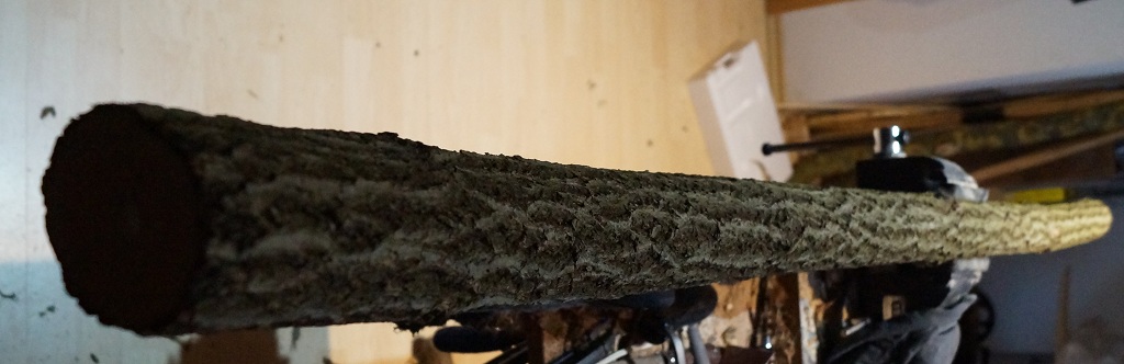

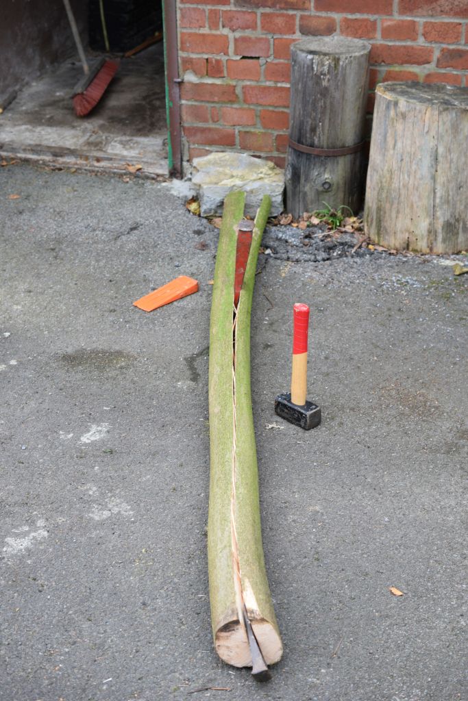

Es geschehen noch Zeichen und Wunder...habe gestern einen ziemlich fetten Hasel gefunden, umgesägt und nach nochmaliger längerer Begutachtung das getan, was man mit Hasel im Normalfall tunlichst vermeiden sollte - ich habe das Ding gespalten.
Und siehe da -voila, kein Drehwuchs :)
Grombard
Beiträge: 2053
Hat Dank erhalten: 8 Mal
Beitrag von Grombard »
Ich verneige mich ehrfürchtig vor diesem Fund. ;D

Rotzeklotz
Beiträge: 1783
Beitrag von Rotzeklotz »
Ich mach ne Hasel-Wallfahrtsstätte auf ;D
jetsam hat geschrieben:Oregenol is dat nich
Bitte hä? ;) Was ist oregenol?
