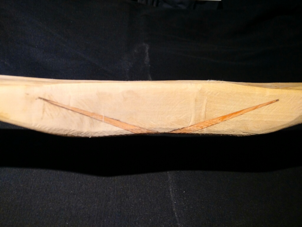

Operation beendet, die 9cm deflex sind weg Belastungstest steht noch aus, muss erst gescheite Nocken machen

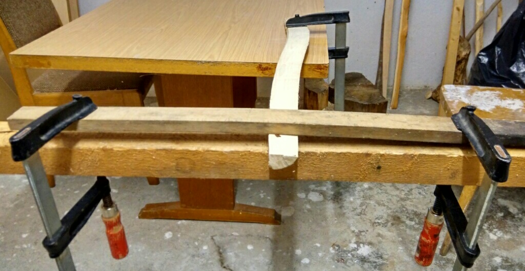

Hallo Schleicher. Ein schönes Projekt hast du da. Wirklich spannend dem ganzen zu folgen. Mich würde noch interessieren wie du den ganzen Stave gedämpft hast um die Drehung raus zu bekommen.
Gruß Jens
Einfach kann jeder
Schleicher
Beiträge: 129
Registriert: 16.06.2016, 20:09
Re: Holunder, super Rohling, was daraus machen?
Beitrag von Schleicher »
@Jens, die Drehung bringe ich bei jedem Arm einzeln heraus. Ich spanne den Bogen so am Tisch fest, das der gedämpfte Arm über steht. Den überstehenden Arm nehme ich mit zwei Balken in die Klemme (natürlich beim richtigen Bogen mit Tüchern als Schutz dazwischen) und drehe ihn recht brachial. Wichtig ist, über den Punkt ein Stück hinaus zu drehen, da ein Teil der Drehung wieder zurück geht beim Trocknen.

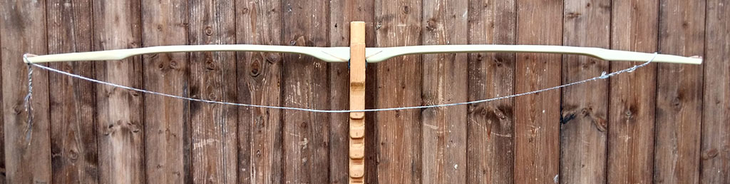

Hab den Bogen mal beim Bodentiller etwas belastet, wirkt wesentlich stärker als zuvor.
Bin jetzt beim Nocken aufkleben, morgen kann er dann zeigen ober er hält, und wieviele Pfunde es gebracht hat...

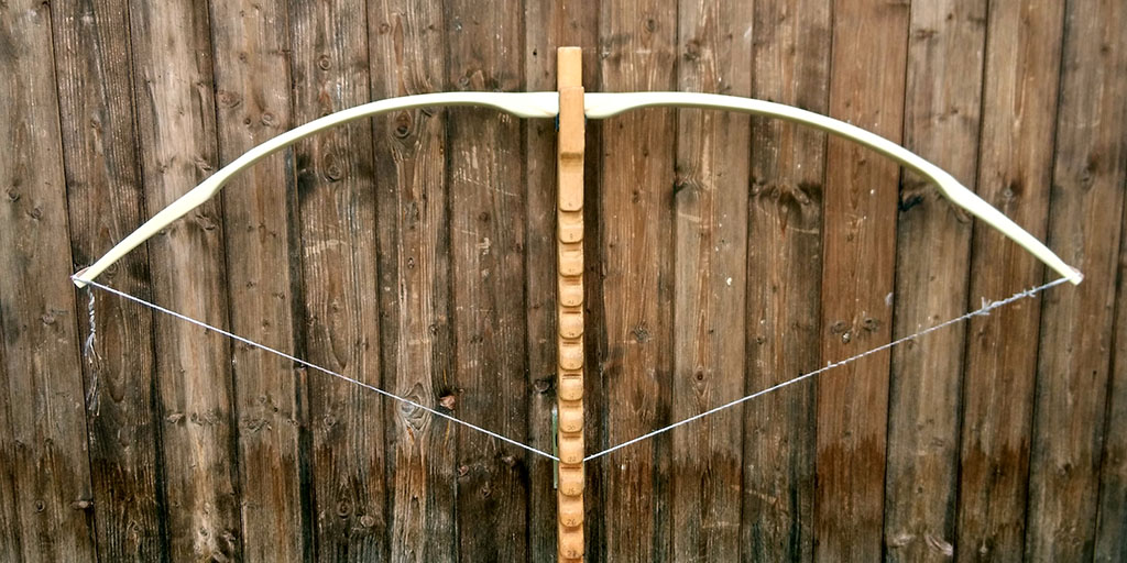

erster Belastungstest gemacht, und etwas nach getillert. Der untere Wurfarm war nach der Operation plötzlich stärker...
Bin jetzt bei 22" und 53#, weiter hab ich mich noch nicht ziehen getraut. Würde da bei 28" sicher an den 70# kratzen. Weiß nicht ob ich das dem Bogen zutrauen kann?

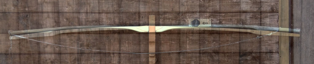

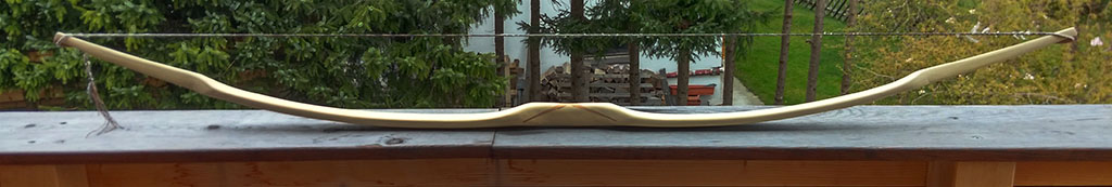

hier einmal ein paar Tillerfotos...
Interessant ist die überblendung mit dem Rohling. Da sieht man, das die Op ca 6cm + das Set vom Tillern beseitigt hat...
22"
22"
