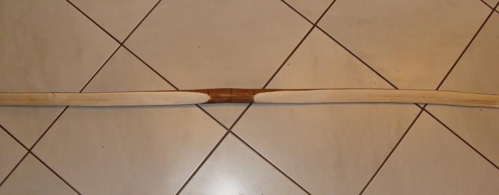

Moin moin,
hab jetzt mal ein wenig rumprobiert und komm persönlich mit der Seite des Spachtels ganz gut zurecht.
Hier mal ein Ergebnis:
Hasel Rücken
Hasel Rücken
Hasel Bauchseite
Hasel Bauchseite
Natürlich wäre es mit dem Teufel zugegangen wenn nicht trotzdem wieder was außer Plan gelaufen wäre, vielleicht könnt Ihr mir ein paar Tipps geben. Erstens sind mir trotz extrem vorsichtigem Hobeln mit dem Ziehmesser immer wieder kleine Stückchen mit rausgebrochen. Ist jetzt nicht dramatisch, aber wenn das beim Tillern passiert wars das vermutlich... Ich geh davon aus, dass das mit dem austrocknen nicht mehr besser wird. Wie kann ich das verhindern?

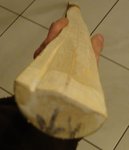

2 cm links neben dem Mark ist mir beim "Ziehen" ein knapp 3 mm tiefes Stück mit rausgesplittert.

Und was evtl. jetzt schon dramatisch ist, dass ich den seitlichen Ast erst wahrgenommen hab, als mein Messer schon drin hing... Ist das noch zu retten?
Ast seitlich auf der Bauchseite
Vielen Dank un LG

Alles undramatisch, wie der Bogen ja eh dünner wird.
Die Ausrisse hast du wenn du schräg zur Faser schneidest....
Wenn sowas passiert flacher und mit angewinkelter Klinge arbeiten.
Evtl. auch einfach in die andere Richtung ziehen.
Wie dick ist das Ästchen?
Wenn das kein Stabbogen werden soll sind die Fades noch zu lang/flach.

Der ist am schmalen Ende genau 4,5 cm. Den wollt ich jetzt so trocknen lassen wie Hieronymus mir anfangs empfohlen hat.
Wie der endgültig aussehen soll bin ich mir noch nicht sicher.
Wollt mir noch 2-3 davon auf die Seite legen und dann entscheiden wie es weiter geht. (War ja auch ein Tipp von Euch :))

Hasel ist fast immer drehwuechsig. Da wo die Fasern ausreissen, einfach in die andere Richtung hobeln. In der Mitte auf dem Markkanal ist's meisten nimmer so dramatisch.
Der Ausriss macht nichts, der liegt eh ausserhalb von dem was spaeter ein Bogen wird.

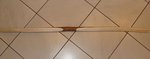

Ach nochwas, man sieht glaub auf dem 2. Bild, dass der rechte WA krumm ist, würdet Ihr da jetzt schon was gegen machen oder arbeitet man das besser später raus solang noch genug Holz auf der Rückseite der Krümmung vorhanden ist?

Wenn er noch nass ist aufspannen und dabei 50% weiter druecken als er danach bleiben soll. Geht aber nur die ersten paar Tage nach dem Schaelen. Danach ist er schon zu trocken.

Vafthrudnir hat geschrieben:Ach nochwas, man sieht glaub auf dem 2. Bild, dass der rechte WA krumm ist, würdet Ihr da jetzt schon was gegen machen oder arbeitet man das besser später raus solang noch genug Holz auf der Rückseite der Krümmung vorhanden ist?
Hallo und willkommen im FC.
Ob krumm oder nicht ist nicht entscheidend. Wichtig ist, dass die Sehne später durch die Griffmitte läuft. Also, versuch mal ob Du eine Schnur von der Mitte des einen Endes zur Mitte des anderen Endes spannen kannst. Wenn dann die Schnurr durch die (Längs-) Mitte des Griffes geht, ist die Krümmung genau richtig. Wenn nicht, kannst Du versuchen, durch Einspannen zu korrigieren.
Viel Erfolg
