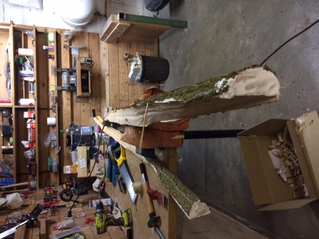

Um nicht für jede Frage einen neuen Thread zu eröffnen, möchte ich gerne hier mein Anliegen loswerden (auch wenn es nicht so 100%ig zur Holzbestimmung passt.)
Ich war gestern im Wald und habe einen Holunder gefunden. Nun wollte ich Ihn für die Lagerung bereiten, er wurde gespalten und leider hat er Drehwuchs: Kann man die beiden Staves noch verwenden, in dem man Sie begradigt, oder verfeuere ich sie besser?
Liebe Grüße, Lutz

Re: Holzbestimmung
Richtig gut schaut anders aus, aber wenn den rechten noch ein bissl drehst, muesste doch noch ein Bogen reinzulegen sein. Also dann auch in den anderen. Wegen sowas mach ich lieber die eine Haelfte zu Spaenen und hab lieber einen gescheiten als zwei Wurgsstaves.

Re: Holzbestimmung
Ich hab mir auch gerade einen dicken Holler geholt, der leider ebenfalls sehr starken Drehwuchs hat. Hab ihn nicht gespalten sondern mit dem Ziehmesser runtergearbeitet. Bin gespannt, ob der Rücken das verträgt, is ja allgemein schon eher das Problem (wenn auch aufgrund von Nodien) als der Bauch.

Re: Holzbestimmung
ich möchte ja niemandem zu Nahe treten, aber mittlerweile sollte sich doch rumgesprochen haben, daß Hollererdstämme fast
ausnahmslos Drehwuchs habe. Man kann es zumeist an der Borke schon sehr gut erkennen. Ich würde dafür plädieren diese
doch sehr nützliche Pflanze zu schonen und mich auf Wasserschosse konzentrieren. Diese haben fast nie Drehwuchs und sind
doch relativ häufig anzutreffen. Und vor allem: Der Strauch bzw. Baum ist nicht zerstört.
Noch ein kleiner Tip: Wenn du schon so ein Drehwuchsteil hast, spalte es nicht, sondern mach nur auf einer Seite eine Schnitt:
Du wirst zwar die Entwicklung eines Schraubenziehers während der Trocknung beobachten können, aber zumeist kannst du trotzdem noch einen Bogen in den Stave legen.

Re: Holzbestimmung
Servus,
ich habe erst 3 Holler Stämme verarbeitet, alles Erdstämme und hatte kein Problem mit Drehwuchs.
Ich habe allerdings nicht gespalten sondern mit Beil den Markkanal freigelegt.

Re: Holzbestimmung
Ich würde die staves jetzt, so nass wie sie noch sind, in der Mitte ca. 30 Min. dämpfen und mind. 45° drehen - am wichtigsten für so eine Dämpfaktion ist, dass schnelles austrocknen verhindert wird. Also Borke drauf lassen und nach dem drehen Frischhaltefolie über die gedämpfte Stelle machen und einfach mal ne Nacht drüber lassen.royales hat geschrieben:...daß Hollererdstämme fast ausnahmslos Drehwuchs habe -seh ich auch so
Man kann es zumeist an der Borke schon sehr gut erkennen - das ungeübte Auge hat da Schwierigkeiten - bitte lass Nachsicht walten
Ich würde dafür plädieren diese doch sehr nützliche Pflanze zu schonen - ich auch; ca. 62 Vogelarten, etliche Reptilien und Säuger nutzen Holunder als Nahrungsquelle und die medizinische Kapazität ist auch nicht zu verachten (Holunder hat nicht umsonst seine mystische Bedeutung).
... Wasserschosse konzentrieren. Diese haben fast nie Drehwuchs...seh ich nicht so
Re: Holzbestimmung
Hallo Neumi,
die Idee in der Mitte zu dampfen fand ich so gut, dass ich sie heute gleich in die Tat umsetzen wollte.
Letztendlich hab ich den Stave in mehreren Intervallen und Drehversuchen insgesamt 90 min gedampft.
Da mit nichts besseres eingefallen ist, hab ich zwei Schaubzwingen an dem einen Ende des Staves befestigt und nach dem Dampfen das andere Ende schnell in einem Schraubstock fixiert. Der Hebel kam mir gar nicht so schlecht vor, aber mir fehlte schlichtweg die Kraft dem Stave auch nur einen Zentimeter seiner Drehung zu nehmen?
Liebe Grüße, Lutz

Re: Holzbestimmung
Tach disco, was soll ich da sagen? Irgendwas iss da ziemlich schief gelaufen, aber immerhin hast Du es versucht. Was schief gelaufen ist, kann ich Dir natürlich nicht sagen, könnte vielleicht sein, dass der stave im zu drehenden Bereich noch zu massiv ist (stehen ja keine Maße dabei), könnte sein, dass die gedämpfte Stelle zu klein war, könnte sein, dass das Holz nicht heiß genug war, könnte sein, dass der stave an einer ungünstigen Stelle in den Schraubstock eingespannt war und Hebelkräfte nicht gut genutzt wurden, usw.
