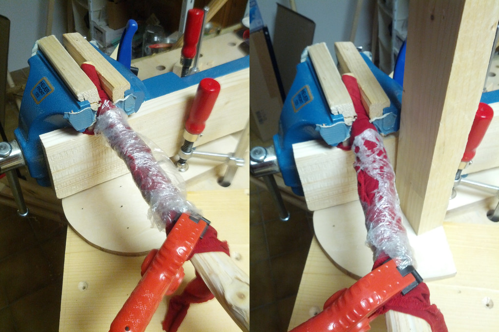

Kleiner Flieder
Nach dem flippen sah ein Tip doch noch etwas verdreht aus, außerdem liegt er schräg in der Linie Tip - Mitte - Tip.
Deshalb habe ich ihn gerade etwas gebogen. Zur Vorsicht diesmal mit einem feuchten Tuch + Frischhaltefolie umwickelt und nur mäßig erhitzt.
Links vorher, rechts 10 Minuten später
Etwas gedreht und Tip grob in Richtung Tip gebogen
