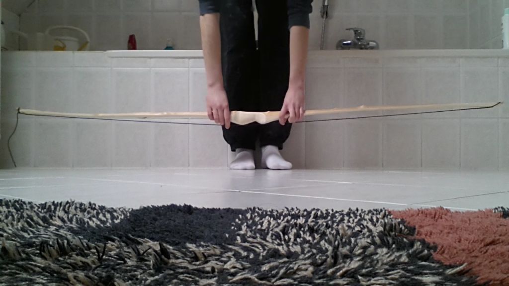

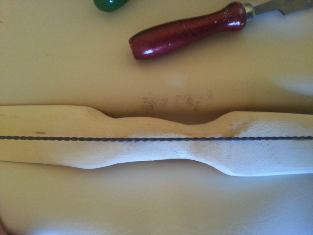

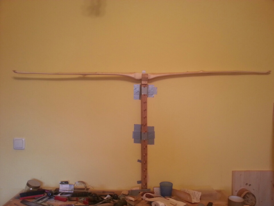

4,5cm direkt neben dem Griff auf etwas über einen an den Tips.
Aber da wird das noch Schmaler.
LG Verena
Beiträge: 7155
Hat Dank erhalten: 324 Mal
Re: Saplingbow 9, reni.n
Geht eh. Nach dem Bild haett ich ihn breiter geschaetzt. Vielleicht weil ich normal deutlich laengere Bogen bau.
Den musst bei dem steinzeitlichen Design (die meisten mesolithischen Boegen sehen so aus, sind aber i.d.R. aus Ulme) dann fast im Baerenfell praesentieren ;D ;D

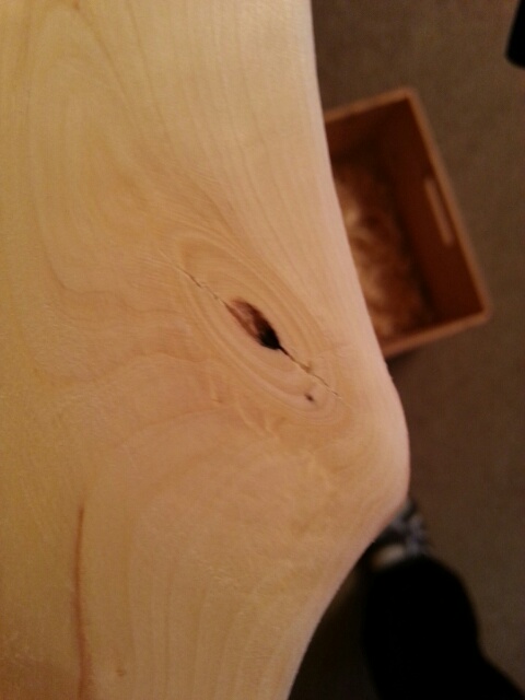

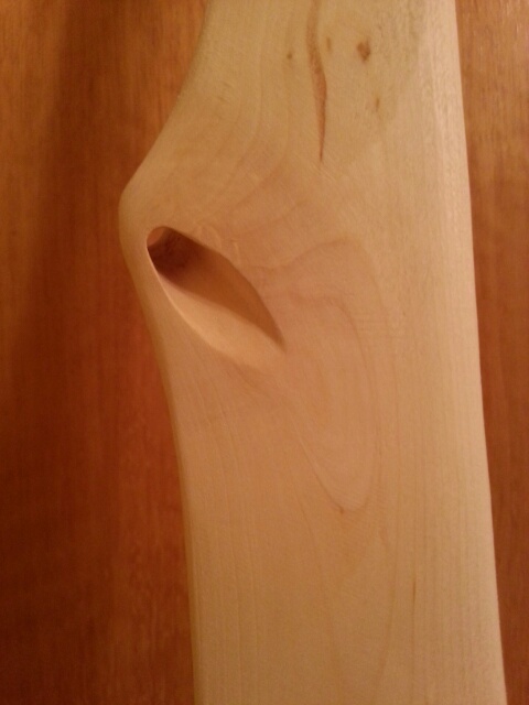

Hab gerade nen doofen Riss am Astloch gefunden. Habs wohl nicht gut genug versiegelt.
Da muss ich wohl Epoxi einföhnen.
LG Verena
killerkarpfen
Beiträge: 2855
Beitrag von killerkarpfen »
ist der Riss auf der Bauchseite? dann ist ein Verfüllen im Grunde gar nicht nötig. Schadet aber nicht weil durch die Kompression wird er immer breiter und stützt nicht mehr richtig. Mit Epoxy gefüllt versteift sich die Stelle etwas.

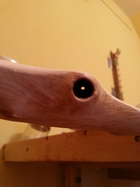

Ich hab mich jetzt einfach vom Riss befreit. Mal sehen obs hält. ;)
Im leichten Bodentiller passiert schonmal nichts. >:)
Hat auf jeden Fall Stil sonen Loch :D
LG Verena
killerkarpfen
Beiträge: 2855
Du verblüffst mich immer wieder auf's neue :-X Gut gemacht!
Eppur si muove
bowjo
Beiträge: 370
Registriert: 27.02.2015, 17:13
Beitrag von bowjo »
Schön gelöst und ich finde es sieht auch noch besser aus als vorher.

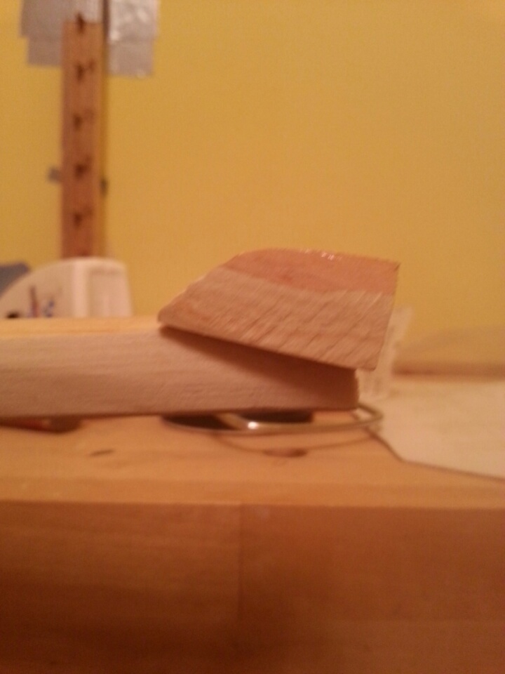

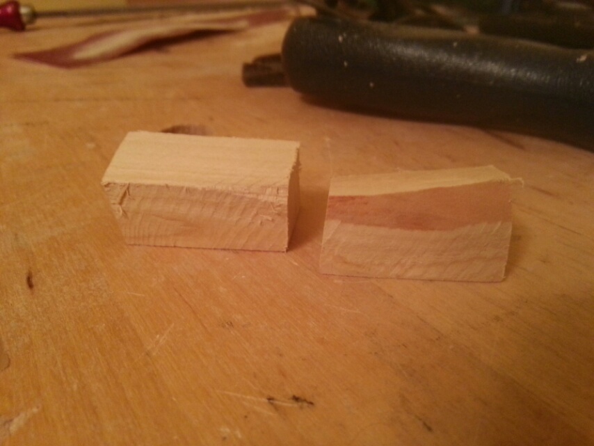

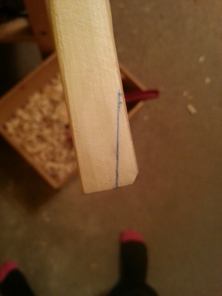

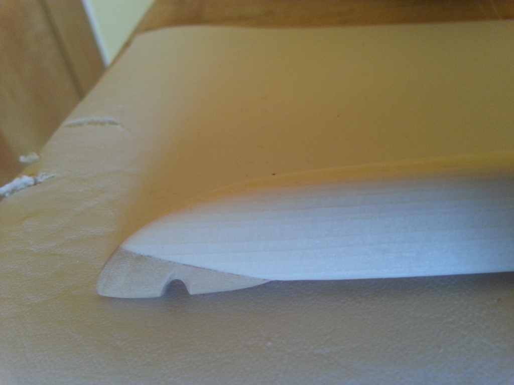

Hab heute mal Zeit gefunden Overlays darfzubappen. Die sind aus Kirsche Splintholz.
Ich denke das passt ganz gut zur Eberesche.
Kirsche
Kirsche
Schon besser
Schon besser
Und klebt
Und klebt
Am Wochenende gehts dann weiter an den Tiller. Den Hasel schaff ich nicht fertig, muss mich ja auch mal um mein Abi kümmern.
LG Verena

So erstmal die Overlays in Form gebracht. Breite sind jetzt 8mm.
Sehnenlage ist auch OK

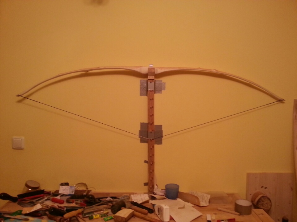

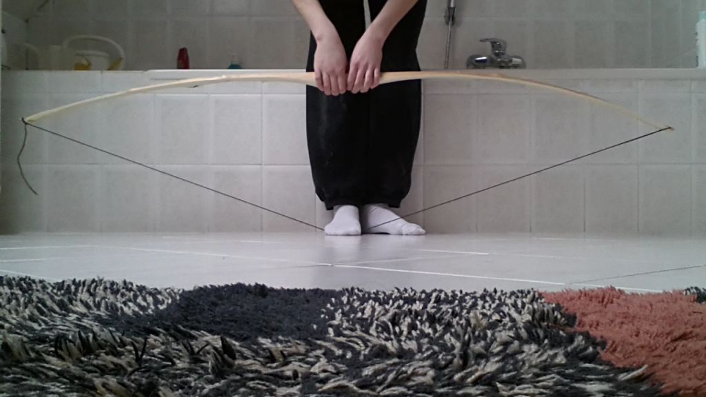

Und so gehts ans tillern
Noch ganz am Anfang, da geht noch einiges. Ich hoffe ich lande so bei 35-40 lb. Das ist im Moment auch locker noch drinn, sogar wenn ich mich n bisschen vertillere. Links ist unten.
LG Verena

machst du den Griff genau mittig? Ich frag nur weil du schon weisst was oben und unten ist - bei mir ergibt sich das immer erst :-[

Tiller im Bad. Auch ned schlecht ;D ;D

Da ist noch einiges zu tun aber vom Zuggewicht auch locker möglich. Aber für heute ist erstmal Schluss. Im Moment hab ich gefühlt nen Knick in der Optik.
Man kann doch die Sehnenlage durchs Tillern noch ein bisschen ändern. Muss ich dann die Längsseite in die Richtung wie ich die Sehne haben will ein bisschen dicker lassen?
LG Verena
Beiträge: 6333
Hat gedankt: 80 Mal
Hat Dank erhalten: 256 Mal
Servus, du musst an der Seite der WA seitlich mehr wegnehmen, in die die Sehne hin soll.
Oder wenn geht die Tips noch schmäler machen oder den Griff.
