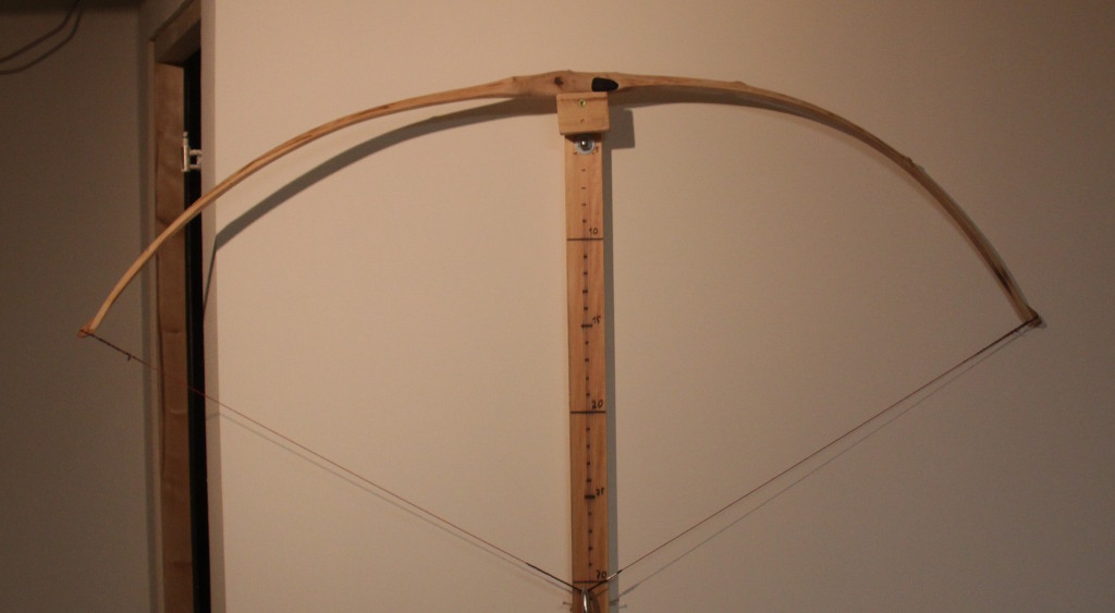

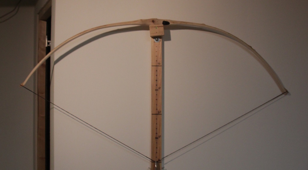

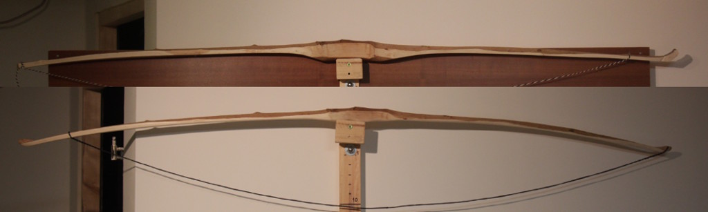

Hier noch ein Vergleich vor/nach Tillern. Hätte ich wohl doch vor dem Vollauszug noch etwas weiter schwächen können, dann wäre es vielleicht weniger.

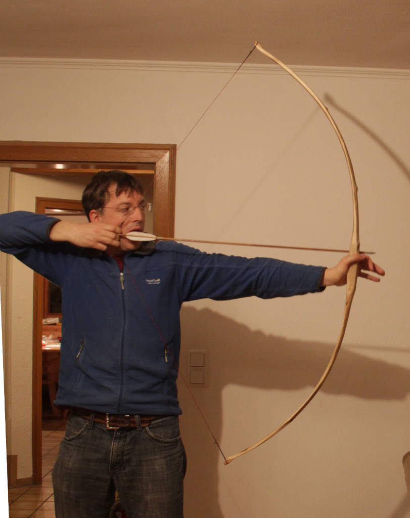

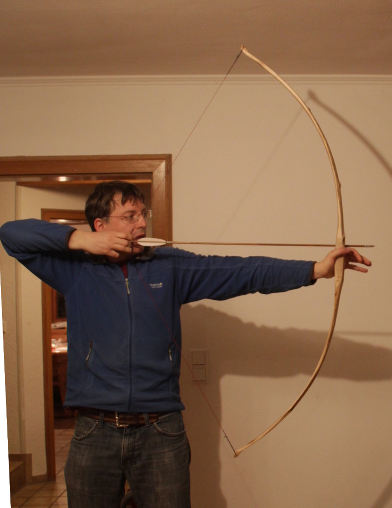

Ach kiek... Beim Auszugsbild is der Sehnenwinkel schon ein anderer
Ausserdem, ich will jetzt nicht meckern
, würdest Dir doch beim Ablass die Strippe am überstreckten Arm schrubbeln?!
Kann allerdings auch täuschen. Aufm Foto schaut die Haltung ein wenig suboptimal aus
Tiller erscheint soweit ganz gut 8-)

Servus, der obere WA kommt mir noch zu steif vor, vor allem Mitte zu den Tip hin, ist der obere WA länger?
Miss mal die max Sehnenabstände oberer und unterer WA bei Standhöhe.

ja das glaube ich auch, ich hätte aber schon etwas vor der Wurfarmmitte mit kratzen angefangen.
Sehnenabstand kurz hinter den Fades: oben: 15,3, unten 15,7 cm. (Die Sehne hat sich wohl noch etwas gedehnt, ursprünglich waren es mehr...).
Der obere Wurfarm ist ca. 5 cm länger (von den Fades aus gemessen). Ich habe heute ca. 50 Pfeile mit dem Bogen geschossen, und beim Abschuss kippt er zu mir (oberes Tip zu mir, unteres von mir weg). Ist der obere Arm doch noch zu lang und/oder zu stark? Der Schwerpunkt des Bogens liegt auch ungefähr zwischen Pfeilanlage und Druckpunkt.

Servus, ja der max. Sehnenabstand sollte beim oberen etwas mehr sein, da musst du halt noch ein wenig kratzen damit der obere WA mehr biegt und schwächer wird - oben sollte der max. Sehnenabstand auf Standhöhe dann so um die 16 cm sein.
Kürzen ist nicht gut, das bewirkt das Gegenteil - der WA wird stärker - ist nicht gut, es soll ja der untere WA der Stärkere sein, damit der Pfeil von der Hand weg angehoben wird.

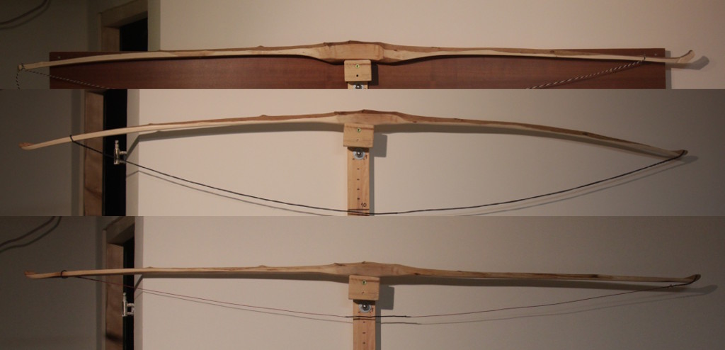

Heute abend hatte ich den Bogen nochmal auf der Tillerwand, und mich über den schlechten Tiller erschreckt.
Der Untere WA ist immer noch viel zu stark, und der obere ist vor dem Tip ziemlich steif. Bei 30" Auszug hatte der Bogen noch 42 Pfund, d.h. im Turnier habe ich mit ca. 8.5 gpp geschossen.

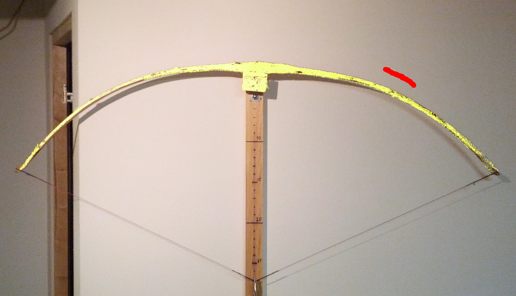

Re: Tiller Haselflachbogen

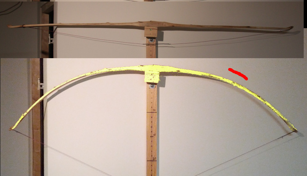

Servus, also 200 m sind wirklich eine gute Weite.
Der linke WA ist zu stark und rechts ist ein Knick knapp vor der Mitte.
Lg Thomasß

Hallo Thomas,
ich hab mal mit der Suchfunktion nach Weitschüssen gestöbert, knapp 200m sind wohl wirklich nicht schlecht, sollte wohl jetzt vorsichtig beim Tillern sein
. Beim letzten Bild täuschte der Schatten an der Tillerwand evtl. etwas, hab den Bogen mal umgedreht, schau jetzt mal den linken WA an, glaube der ist schon ok.
Der Dickenverlauf am unteren WA (EDIT: rechts im Bild) war in der Mitte noch etwas "holprig", habe es noch etwas angeglichen, bin aber noch nicht fertig, ist etwas kniffelig weil ich dort ja das geröstete wegschabe. So kurz nach dem Fade ist er mir auch noch etwas zu steif.
Dann werde ich die bearbeiteten Bereiche nachrösten und falls nötig die Stärke über die Seite angleichen. Die Tips sind auch noch recht steif, da könnte ich auf dem letzten 1/4 die Breite auch noch etwas eiffelturmähnlich abnehmen lassen.

Moin,
es macht gar nix wenn das geröstete etwas abgeschabt wird. Wenn richtig mit Tiefenwirkung getempert wurde iss das egal. Und wie Du sagst, kannst ja auch nachtempern.
Auf jeden Fall solltest Du rechts nach dem Griff bis kurz vor die Schwachstelle noch was machen, dann wird das.

Sorry für die Verwechslung, habs im Text geändert.
Normalerweise lege ich den Bogen immer gleich drauf damit ich nicht durcheinanderkomme
Diesmal war es aber mit Absicht andersrum, weil meine Lampe die Tillerwand leider schräg beleuchtet, und deshalb beim rechten WA der Schatten hinter dem WA verschwindet und dann eher einen Knick suggeriert.
EDIT: Ich habe eher vorsichtig und von Freihand geröstet, bin nicht sicher wie tief das war (Röstzeit etwas mehr als eine Stunde).

Servus, ja rechts neben dem Griff wie schon erwähnt von Neumi.

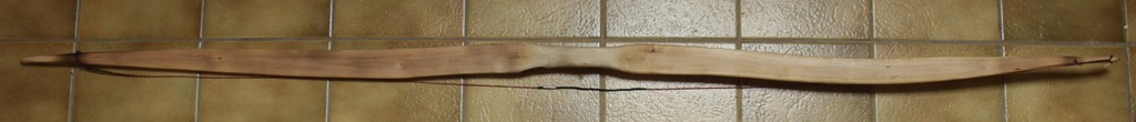

Zur Tillerbeurteilung ist auch immer ein Foto vom abgespannten Bogen am Tillerbaum gut, damit man deflexe oder Reflexe Stellen erkennen kann.

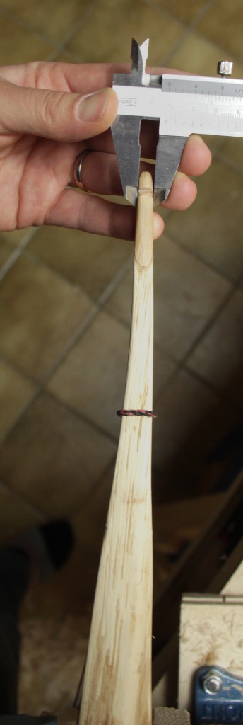

So, jetzt habe ich den unteren WA noch etwas weiter bearbeitet. Zuggewicht ist bei 30" inzwischen ca. bei 39 - 40 Pfund angelangt. Ich denke ich bin jetzt mit dem Tiller zufrieden, und werde ihn nicht mehr groß antasten, sonst verliere ich evtl. zu viel Zuggewicht und komme nicht mehr zuverlässig zum Clout-Target
Einen Tip habe ich schon auf Eiffelturm und sehr schmales Overlay, ca. 7.5 mm runtergearbeitet (noch hälts...), der nächste kommt morgen dran.
