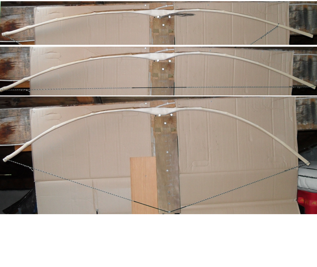

Upadate, hier der Tiller z.Zt.: Schwachstelle immer noch da ...
Edit: Hab grad das Video vom Peter Berhorst (Yukasakka) zum Tempern angeschaut. Werd ich so versuchen (hab nur Leinöl im Moment, hoff das genügt).
Re: Hasel, Pyramidenmöllehybrid, NtN 71'' > 40#@31'' (???);
Finde das geht langsam, oder? Denn dann würd ich mal zur Heatgun greifen
Oben isser besser geworden, aber immer noch ned schoen. Ich wuerd oben 2cm abschneiden und den Tiller nacharbeiten. Unten dann evtl. auch noch.

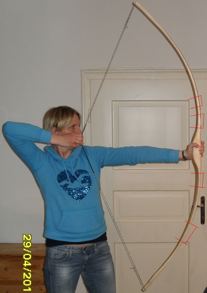

Hallo Grünhorn, der obere WA sieht jetzt ok aus (aufm Auszugfoto) - im Bereich der mittleren Türkassette solltest Du im unteren WA noch was tun - da isses ziemlich steif.

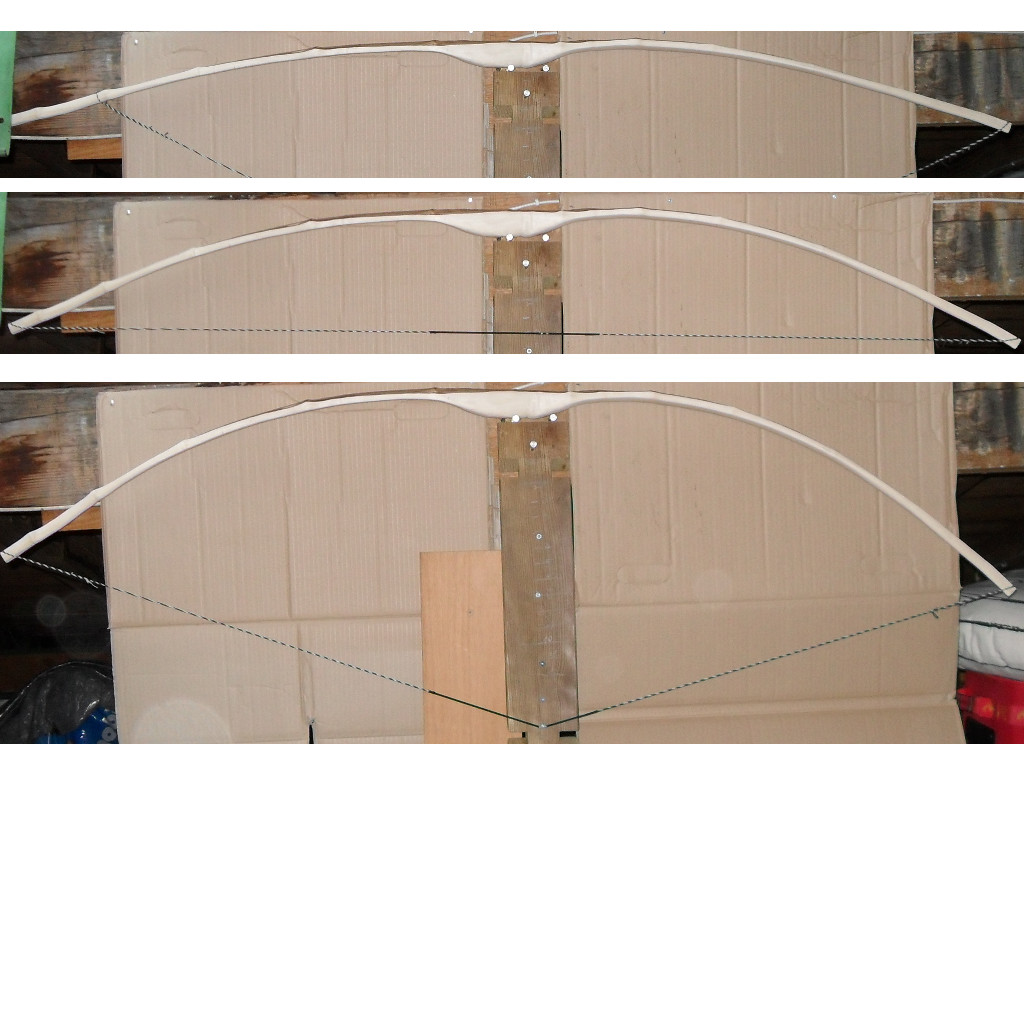

Noch ein Tiller:
Und ein Auszug:

Moin, es wird immer besser - ich seh noch 2 steife Bereiche im oberen und unteren WA

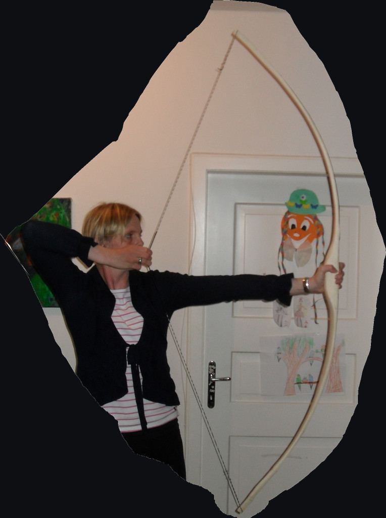

Was ein riesen Aparillo...
Wo liegt die Intension? was soll es werden?
Kurzer Querverweis: http://www.fletchers-corner.de/viewtopi ... 16&t=22992
@Blacky: War nur ein Experiment (das in die Hose gegangen ist) und in letzter Sekunde statt zu brennholz noch zu einem normalen Bogen fürs Weibi werden soll. Wie geschrieben, er ist 71'' und auf diesem Bild ist der Griff noch nicht rausgearbeitet. (@Link: ja ich weiss nicht obs Dir aufgefallen ist, aber das ist keine Eibe
und leider hab ich auch die Eibenstaves nicht zu hunderten in meinem Holzlager
@Neumi: Der ist jetz schon so schwach, dass ich mich gar nicht trau die Zugkraft zu messen, daher frage ich mich ob ich ihn nicht besser gleich so wie er ist kürze und tempere. Stimmt schon diese Stellen sind noch bissl steifer als der Rest, aber es ist irgendwie traurig, denn er hat zwischendurch schonmal sehr schön flott und auch exakt geschossen und jetz is er halt wirklich lahm. Wenn er jetz noch lahmer wird dann fürcht ich kann das Tempern und Kürzen das auch nimmer rausreissen.

Ich würde ihn kürzen und dann nachtillern. Das musst du nach dem Kürzen sowieso.
Tempern erst ganz am Ende.

...darum geht's net, der Bogen wirkt so riesig. Ich meine, die Holde auf dem Bild kann den Griff nicht umfassen?!Grünhorn hat geschrieben:@Blacky: ja ich weiss nicht obs Dir aufgefallen ist, aber das ist keine Eibeund leider hab ich auch die Eibenstaves nicht zu hunderten in meinem Holzlager

Naja, dann einfach nicht messen, den Griff so bearbeiten, dass Deine Frau den greifen kann und gut iss.
Quote
Aber jetzt, und 2x3cm kürzer, nochmal (schweren Herzens) getillert und gemessen 36#@31''. Jetzt braten?und auf diesem Bild ist der Griff noch nicht rausgearbeitet.
