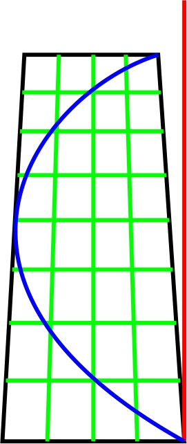

Im Bild ist die rote Rotationsachse unterhalb der waagerechten Symmetrieachse der beiden Ellipsen; beide Ellipsen sind gleich groß, die blaue ist gedreht, die schwarze steht senkrecht. Wenn ich ein zweimensionales Bild vom Bogenprofil mache (in der Abbildung entspräche das dem Fenster rechts oben), bei dem der Bogen gedreht ist und bei dem die Drehachse (Arm) unterhalb der symmetrischen Mitte des Bogens (von der Seite gesehen) ist, erscheint der obere Wurfarm stärker perspektivisch verkürzt als der untere (der Tip ist ja weiter weg), siehe Bild. Wenn der Drehwinkel unbekannt ist, kann ich also anhand einer solchen Aufnahme gar nicht feststellen, ob einer der Wurfarme kürzer ist.

Nennt sich Fluchtpunktperspektive.

Hammer hat geschrieben: Im Bild ist die rote Rotationsachse unterhalb der waagerechten Symmetrieachse der beiden Ellipsen; beide Ellipsen sind gleich groß, die blaue ist gedreht, die schwarze steht senkrecht.
Wenn Du schon die Verhältnisse mit CAD überprüfst, was ich für eine sehr gute Idee halte, dann versuche doch mal, was mit den beiden Ellipsen passiert, wenn die Spiegelachse weiterhin waagerecht aber nicht parallel zur Bildebene steht. Also drehe die rote Achse mit den angehängten Ellipsen in der Ansicht oben links ein paar Grad um die z-Achse und zeig uns was in der Ansicht oben rechts dann mit den Ellipsen passiert.

Da ich es nicht glauben konnte (immer noch nicht glaube), habe ich mit SketchUp (Kostnix-CAD) den Bogen stark vereinfacht gezeichnet, d.h. stumpfes Griff-Dreieck, 10mm dicke Parallel-Leisten dran, das würde Standhöhe bedeuten.
Blacksmith77K hat auf jeden Fall recht, man würde bei einer Neigung des Bogens ab 15° am oberen Wurfarm den Bauch sehen, bzw. am unteren den Rücken. Und das im vereinfachten Modell UND auf Standhöhe.
Dieser Bogen befindet sich im Auszug, wäre es dann nicht sogar so, daß man noch viel eher die Neigung sähe?
Nach meinem Ausflug ins Reich der CAD-astrophen, sehe ich meinen Fehler ein und bedanke mich bei Blacksmith77K. Ja, das Griffstück sitzt zu weit oben. Ich hab's geschnallt, thx ;)

Doch würde man. Der Bogen ist nunmal nicht deutlich gekippt, daher gibt's auch keine Fluchtpunkt Perspektive, schon garnicht bei einem eingezoomten Bild und einer Bogenlänge deutlich unter 2 Meter. Um diesen Effekt zu erreichen müsste der Bogen wie im Yumi Beispiel abgebildet sein... Und davon sind wir sehr weit weg ::)
