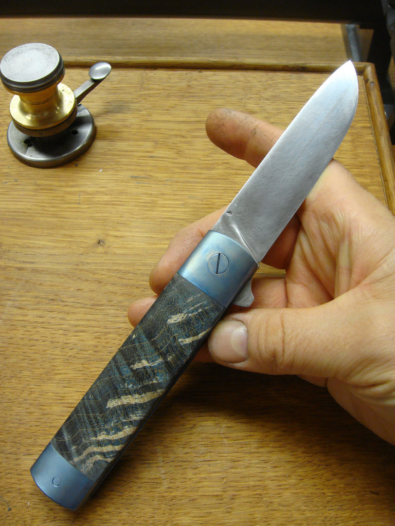

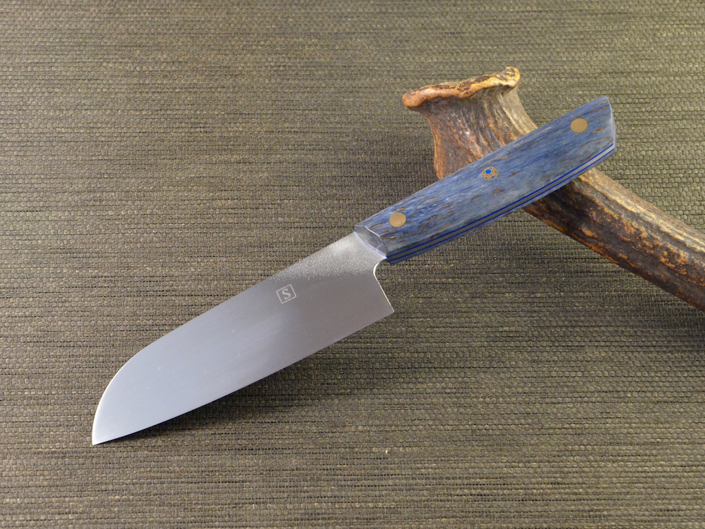

Und nun das Selbe in blau... ;D

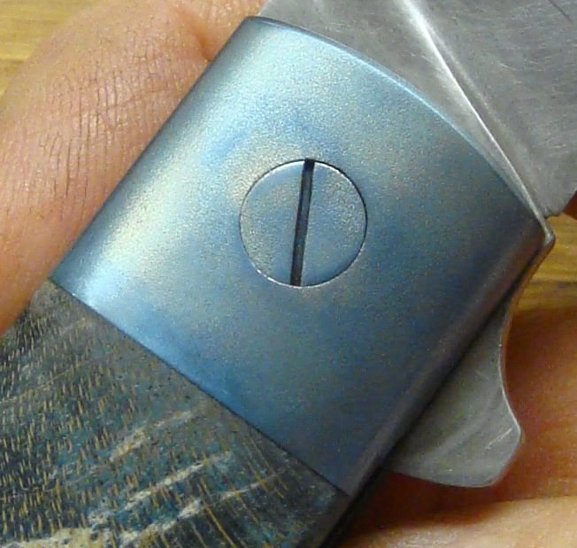

Ich hab' es der Gaudi halber gestern mal gefärbt (eloxiert). Farbe passt noch nicht 100%. Ich denke es gibt Farben, die besser passen weil sie etwas grünlicher sind, um da hin zu kommen hätte ich das Messer aber zerlegen müssen.
Nur als Kurz-Erklärung für die die das noch nicht gesehen haben,...
Titan wird quasi galvanisch gefärbt. Man lässt durch eine leitende Lösung Strom fliessen, der zersetzt das Wasser und der so erzeugte Sauerstoff oxidiert das Titan. Über die Spannung steuert man die Farbe. Im Bereich bis ca 35 Volt entstehen Farben, die sehr wie Anlauffarben auf Stahl aussehen. Bei höheren Spannungen entstehen eher wilde leuchtende Farben, Gelbtöne, Grün, Pink und auch ein Grünblau. Da muss man aber auf ca 85 Volt hoch und eigentlich müsste man das Metall vorher chemisch reinigen...
Naja, ein lustiger Prozess und im bis-30V-Bereich auch leicht und sicher daheim zu machen... kann ich bei Interesse gerne mal zeigen.
Naja, hier aber mal eben das Messer in blau...
Oh, und Ziricote... ja, cooles Holz.

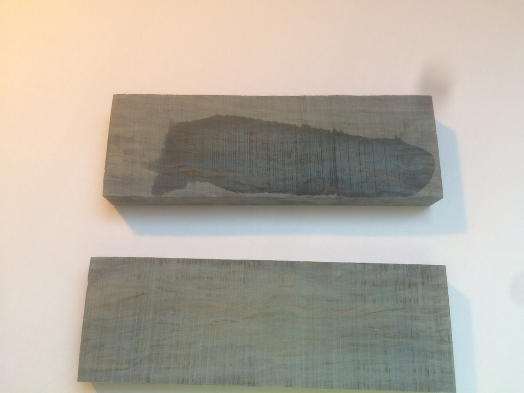

2. Färben mit Spirtitusbeize, dann stabilisieren
Dies ist ein zweistufiger Prozess und dauert dadurch insgesamt länger.
Ich habe mir einen Beutel blaue Spiritusbeize von Clou besorgt. Die Anleitung beschreibt den Beutel in 0,5 Liter Spiritus aufzulösen, durch die Größe meine Vakuumtopfs war es am Ende 1 Liter.
Das einfärben im Vakuum ging damit recht schnell, nach 15 Minuten hatte ich keinerlei Blasenbildung mehr. Ich habe dann über Nacht bei 3 bar Druck die Muster in der Beize liegen lassen.
Danach muss das Holz natürlich erst mal wieder getrocknet werden, bei mir eine Woche liegen lassen, bzw. so lange bis sie sich trocken anfühlen. Danach dann zur Vorbereitung für das Harz noch einige Zeit bei knapp 100°C im Backofen.
Hier habe ich jetzt einen Fehler gemacht. Ich hätte meiner Hölzer abschleifen müssen um alle Farbreste an der Oberfläche zu entfernen. Die Muster waren kaum in Harz da konnte ich zusehen wie die Farbe ausblutet. Dieser Effekt wird wohl immer vorhanden sein wohl aber nicht so stark wenn keine/wenig Farbe an der Oberfläche vorhanden ist.
Vakuum ziehen wie immer mindestens bis keine Blasen mehr sichtbar sind, hier sogar über Nacht. Danach bei 3 bar für 24 Stunden im Harz liegen lassen. Das ist eh der wichtigste Schritt, das Harz braucht Zeit in das Holz einzudringen. Danach wieder im Ofen aushärten.

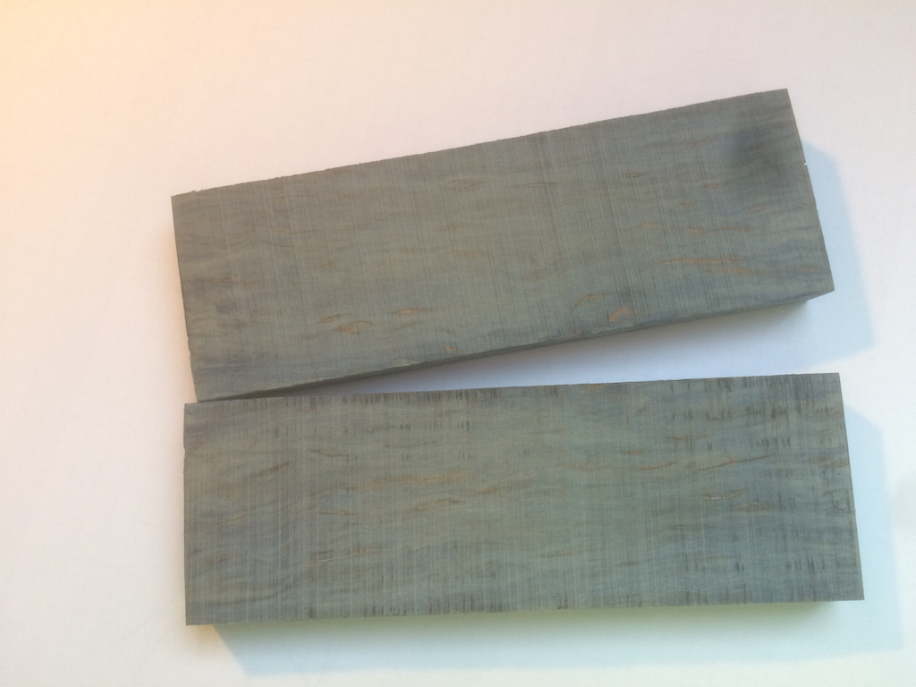

Hier einige Daten und Bilder (sorry sehr schnell gemacht könnten besser sein):
Holz: Maserbirke
Maße: 120 x 40 x 25 mm
Gewicht vor dem Stabilisieren: 93,85g
Gewicht nach dem Stabilisieren: 140 g
Das Holz hat ca. 45 % seines Rohgewichts an Harz aufgenommen (ich erfasse dies für alle meine Hölzer die ich stabilisiere und das ist ein recht guter Wert)
Dies ist das Holz, die Farbe sieht wenn Trocken eher wie ein graublau aus, wenn ich es anfeuchte wird es ein sehr tiefes blau.

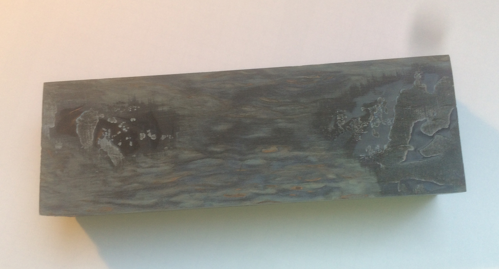

Der spannende Moment kann dann als ich den Kantel in der Mitte durchgesägt habe. Wie weit ist die Farbe eingedrungen?
Aufgesägt
Aufgesägt
Eine Seite mit Wasser angefeuchtet
Vollkommen durchgefärbt und ich gehe auch davon aus vollständig stabilisiert, es löst sich keine Farbe an wenn ich mit Wasser oder Spiritus dran gehe.
Mein Fazit:
Diese Methode funktioniert.
Ich bekomme für ca. 7€ einen Liter Farbe/Beize, die mir wohl lange halten wird. Das Harz selbst hat ja eine Verfallszeit.
Clou hat einiges an Auswahl (nicht dass ich jetzt wild anfange meine Griffhölzer einzufärben) und ich bekomme das hier bei einem lokalen Händler.
Nachteilig ist wohl das ausbluten der Farbe in das Harz, hier muss man wohl immer die Gefäßgröße an das Muster anpassen um nur soviel Harz als nötig zu verwenden. Ich habe jetzt einen knappen Liter tiefblaues Harz im Regal stehen. Ihr werdet jetzt wohl für einige Zeit blaue Messergriffe von mir sehen.
Wie schon erwähnt dauert der Gesamtprozess auch länger da ich zwei Prozessschritte habe (hier spricht der Verfahrensingenieur im mir, nicht der Messermacher)
Zudem habe ich bei Curtis eine Flasche blaues Cactus Juice stabilizing dye gekauft (wohl die Farbe welche Du auch hast) habe diese aber noch nicht verendet.

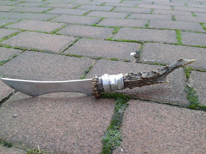

bei so vielen schönen arbeiten und dieser enormen fachkompetenz traut man sich ja kaum noch was zu zeigen! :D
ich machs trotzdem ;D
hier trifft erstklassiger hss-stahl auf gewollt einfache verarbeitung.
ich hab bei der dacronwicklung absichtlich nicht exakt gewickelt um den widerspruch zum material z verstärken.
die wicklung ist natürlich in epoxidharz gelegt und damit auch versiegelt. ( sieht man aber nich gleich)
gesamtlänge: 26cm
griff und klinge je 13cm
klingendicke: 3mm
ich hoffe es gefällt euch!
gruß mike

jetsam
Beiträge: 2421
Beitrag von jetsam »
Mir gefällt - auf jeden Fall schon mal - die Silhouette.
Die Klinge ist imho schön und nicht unfunktional aufgeteilt (, auch wenn bei dem Griffschutz kein Ricasso nötig ist ).
Innenkurven sind knifflig, ich kenn´s eher bei Holz, aber das ist übertragbar - sie werden von selbst bei jedem Mal besser werden.
Der Griff passt sich, mit all seinen Spikes (okay, abrutschen kannst Du da nicht ;D ), in der Ausrichtung fantastisch an.
Zu der Dakronwicklung hast Du dir deine Gedanken gemacht, und wenn die für Dich funktionieren, ist das alles was es braucht.
Und natürlich hast Du es mit der Schneide auf dem Stein fotografiert bevor es scharf war, gelle?
Ist auf jeden Fall ein superindividueller Hingucker, ich wünsch Dir viel Spaß damit. :)
Dies ist die Welt.
Sei ohne Furcht.
Mike W.
Beiträge: 1940
Beitrag von Mike W. »
den spaß damit hat ein anderer ;D
er hatte mir den griff gebracht und wollte ein individuelles messer.
und keine panik wegen der schneide auf dem stein :D :D
das nimmt hss- stahl nicht so schnell übel ;D
ich hab mit dem messer schon probehalber mal ein paar nägel abgehackt :o
hat man nicht mal nen kratzer gesehen
leider hab ich keine abwurfstangen mehr, sonst würde ich noch ein paar vorstellungen umsetzen können
mal sehen ob ich zeitnah was besorgen kann
danke fürs ansehen
gruß mike
55" Hybrid 54#@29"
56" Hybrid 52#@29"

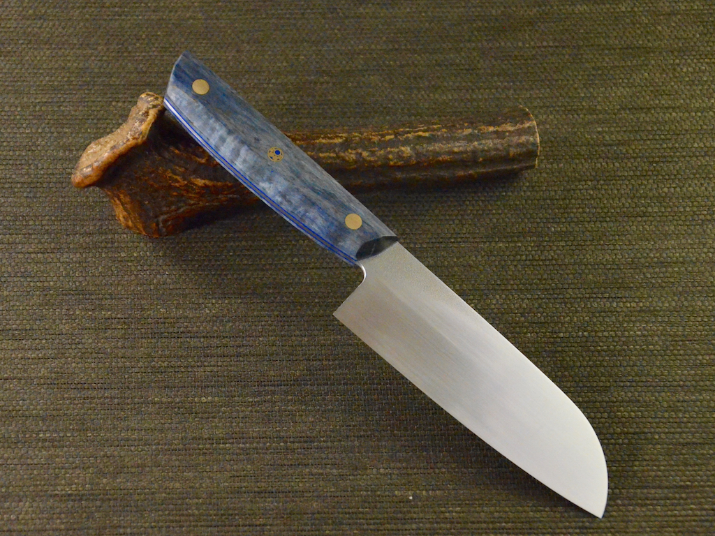

Hallo Messermacher,

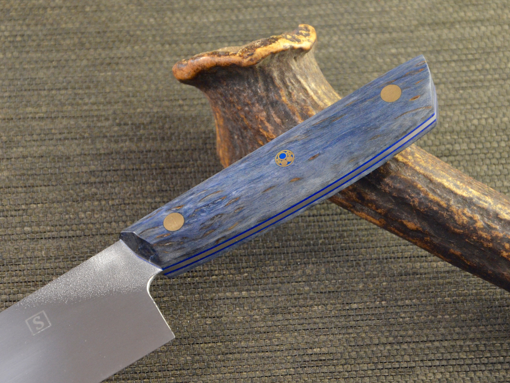

Hier wieder mal ein Küchenmesser, ein kleines Santoku. Ich bin in einer Gruppe kochender Männer, wir treffen uns 6 mal im Jahr um zusammen zu kochen und zu essen.
Dieses Messer ist für einen Freund aus dieser Gruppe und er wollte ein Messer in dieser Größe haben. Mein Freund spielt Gitarre und hat eine E-Gitarre aus blauem Riegelahorn, somit wollte er einen blauen Griff.
Der Griff ist ein Experiment. Ich habe Maserbirke in meiner Vakuumkammer blau eingefärbt und anschließend Stabilisiert. Ich finde mein Experiment ist gelungen.
Zudem kenne ich jetzt meinen Stabilisierungsprozess besser, einen Holzkantel (Birke) 30 x 30 mm färbt komplett durch und ist auch vollständig mit Harz durchtränkt. (Habe ich hier neulich weiter oben mal näher beschriebe wie ich das gemacht habe)
Hier einige Daten:
Stahl: 1.4153.03 aka SB1 gehärtet auf ca. 59/60 HRC
Griff: Blau gefärbte und stabilisierte Maserbirke, blaues Fiber, Messingnieten und ein Mosaikpin
Klingendicke: 2,1 mm
Gesamtlänge: 235 mm
Klingenlänge: 125 mm
Gewicht: 123 g
Ich hoffe es gefällt, Kritik und Anregungen wie immer erwünscht.
Danke fürs Schauen
Roland
- Ancora Imparo
shokunin
Beiträge: 2188
Beitrag von shokunin »
Hi Roland!
Sieht gut aus :)
Was hat der Griff denn für eine Oberfläche?
Ich finde Maserholz sieht bei Hochglanz immer am Besten aus - dann hat man diese tollen 3D-Effekte...
Ich bin aber noch nicht sicher wie das bei stabilisiertem Holz am Besten umzusetzen ist. Es lässt sich zwar gut polieren ist dann aber anscheinend doch nicht ganz so inert wie man evtl meinen möchte. Polierst Du das Zeug nur oder machst Du noch irgend eine Versiegelung drauf?
Gruss,
Mark
Holzbieger
Beiträge: 1103
Hat Dank erhalten: 23 Mal
Beitrag von Holzbieger »
Hallo Mark,
Das Holz ist zwar stabilisiert aber eine 100 %-ige Aufnahme des Rohgewichts an Harz habe ich bisher nur einmal gehabt. In der Regel sind waren das bei mir immer so um die 50-60%. Da ist also immer noch genug Holz und nicht nur Kunststoff vorhanden.
Stabilisiertes Holz lässt sich gut polieren aber bei meinen letzten 4 Messern habe ich nur bis K800 geschliffen. Da werden die Übergänge zwischen Holz und den Nieten besser. Und K800 ist schon fein genug.
Ich öle allerdings meine Messergriffe immer noch nach dem schleifen. Hier verwende ich entweder CCL knifehandel oil, oder Leinölfirniss. Meist trage ich 2 bis 3 Schichten auf. Das schützt den Griff nochmal zusätzlich und gibt imho eine gute Haptik.
Roland
- Ancora Imparo
