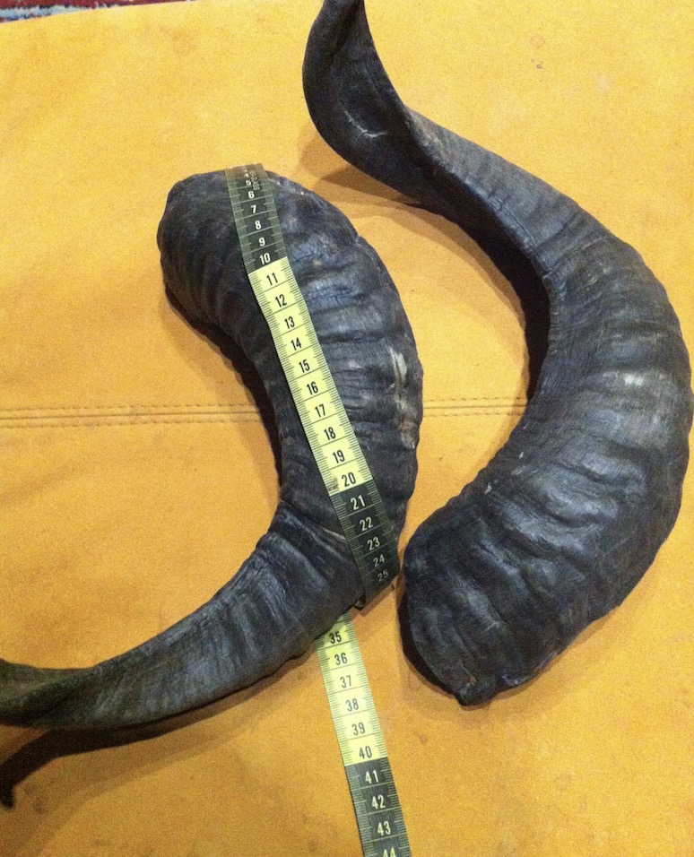

Also, diese Schafbock-Hörner täten, wenn man nicht der Faser nach schneidet, einen ca.25cm langen Hornstreifen spenden.
Wenn man der Länge folgend sägt wird der Streifen zwingend krumm. ???
Was also ist zu tun?

ich würde möglichst dem Faserverlauf folgend aufsägen, erhitzen und richten. Ich meine mich zu erinnern, dass man das in dem Video von Tom Lucas auch sieht. Bei den Verdrehungen ist das ein längerer Prozess...

Der Lucas hat mit der Seitenfläche dieses mountain-sheephorn eine eher schwache seitliche Krümmung.
Ich dagegen hätte eine veritable Sichel, egal welche Hornpartie ich aussäge.
Vielleicht käme man mit mehreren, recht schmalen Streifen, die dann parallel am Bogenbauch zu liegen kämen, auch irgendwie zum Ziel?

Hoi, ich bin der Meinung, dass Du die "Aussenseite" und somit auch längste Seite (auf dem Foto beim rechten Horn, rechts aussen) nehmen solltest - das wird relativ gerade nachdem es aufgebogen ist - würde ich mal meinen :D
Alles andere iss eher nicht so toll.

Neumi! Da hasse ma wieder recht....
Wird so versucht!

Nun denn! Hab jetzt endlich, endlich mal weiter gemurkst und diese Schafhörner auseinandergedremelt ::)
Inzwischen weichen die in lauem Wasser vor sich hin...
aus 2 mach 4
aus 2 mach 4
Wie heiss baden bei euch denn in der Regel solche Hörner?
