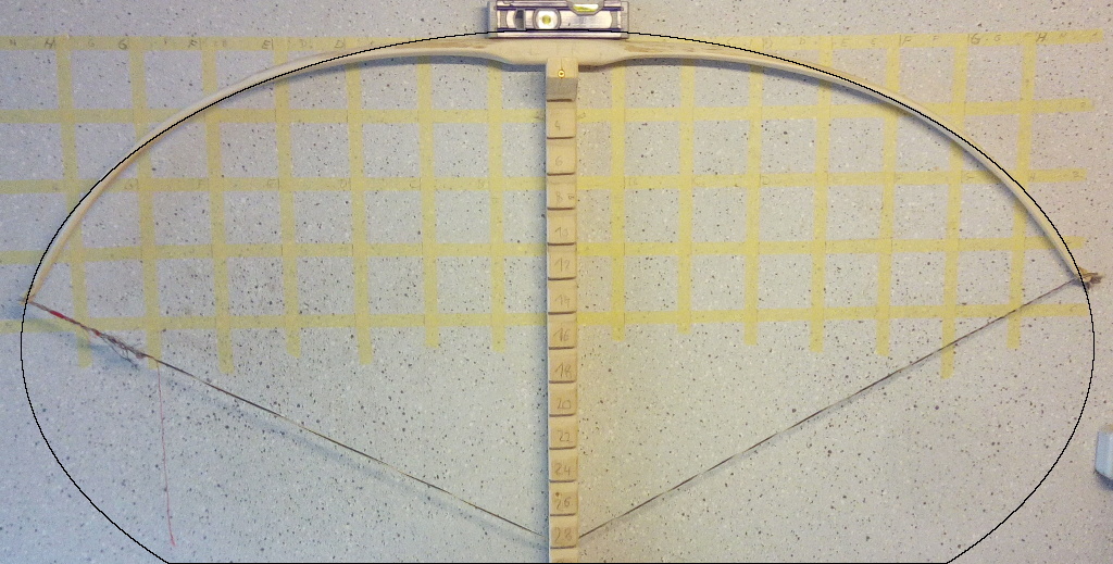

Re: Bitte um Tillermeinung, Hasel HP/P ca. 50#
Servus, vermutlich ist der rechte WA besser als Unterer, aber du gehst mal Probeschiessen und schaust welcher besser oben oder unten ist. Wenn der Pfeil schön von der Hand wegfliegt, dann passt es. Wenn der Untere dann 2 cm länger ist, ist doch egal.
Ja, wäre mir auch egal, wo oben und unten ist, je nachdem wie herum er besser schießt. Fertig zum Probeschießen ist doch auch schon ein Fortschritt :-) 49,5# waren es letztens, wird wohl noch etwas runtergehen. Set geht soweit noch.

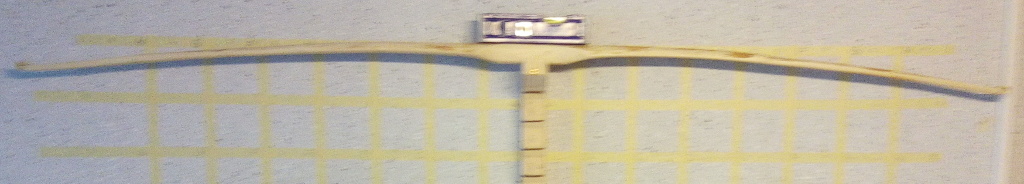

Woran macht ihr das fest, daß der rechte steifer ist? Er sieht stellenweise so aus, als wäre es weniger gleichmäßig gekrümmt, aber wenn man die Quadrate an der Tillerwand sieht, ist es ziemlich ähnlich. Ihr habt da wohl den geübteren Blick.
Anbei ein Bild vom abgespannten Zustand (ist leider unscharf, der Bogen lag aber in Waage, es reicht zum Beurteilen des Sets aber).
Ob nun der längere WA steifer ist oder nicht kann ich ab Foto nur vermuten. Wenn man allerdings den Bogen an der Tillerwand biegt, dh. die Bewegung der WA's verfolgt, kann man viel besser erkennen was los ist. Doch zuletzt muss man dann eben doch schiessen gehen mit dem Ding um zu wissen, wie rum er besser performt.
Links warst jetzt einen Tick zu eifrig. Geht aber noch. Wenn noch moeglich (deswegen den Griff immer ganz zum Schluss machen) den rechten nach unten und schiessen.
Servus,
Messe mal den Max. Sehnenabstand je WA auf Standhöhe, der sollte beim Oberen etwas mehr sein so um die 0,5 cm.
Hallo, der maximale Sehnenabstand war rechts 17,8cm, links 17,3cm also genau die 0,5cm Unterschied. Ich habe den Bogen dann Probe geschossen. Es geht in beide Richtungen, aber gefühlt links oben besser, Vereinskollege meinte von Pfeilflugbeurteilung das auch. Ihr hattet also von der Beurteilung her recht ;-) Schießt sich aber gut und mit genug Wumms. Ich steige von meinem anderen Bogen nun um.
@fatz, wieso meinst Du links etwas zu eifrig? Ich habe das in drei Schritten gemacht und bei letztem, wo das Bild her ist, sieht man erstmals an der Stelle überhaupt eine Biegung...
Vielen Dank an Euch alle für die Ratschläge!
Weil's da jetzt ein bissl mehr biegt als rechts. Ich weiss, das ist oft verdammt kitzlig. Deswegen hab ich ja gesagt, du sollst vorsichtig sein. Aber du kannst ja nochmal ein bissl tempern.Uranus79 hat geschrieben:@fatz, wieso meinst Du links etwas zu eifrig?
Hallo fatz, ich habe das mit der Ellipse auch mehrfach versucht, es hat aber nie gepaßt. Den Scheitelpunkt über den Griff zu legen, bin ich nie drauf gekommen. Wenn ich an dem Arm durch Tempern die Biegung wieder verändere, heißt das dann nicht was bezüglich Schußverhalten bzw. oben/unten?
Anders gefragt, siehst Du ein Risiko, wenn ich den Bogen so lasse? Du schriebst ja vorher "geht aber noch"? Beim ersten Probeschießen ging es sehr gut und ich möchte ihn nicht verschlimmbessern sozusagen.
Servus,
Wenn er gut schießt dann lass ihn so!
Jepp! Wenn er tut, tut er.
Der biegt oben zwar ein bissl mehr als er sollte, aber das verteilt sich gut. D.h. du hast da keine isolierte Schwachstelle. Sollte also so funktionieren.
Ellipse passt bei steifem Griff nie, wenn du sie durch den Griff legst. Die ist oben ja nicht flach....
Ja, und wenn man deren Scheitelpunkt über den Griff legt, stimmt's auch nicht ganz, denn wo der Wurfarm startet, geht es ja erstmal waagrecht los, eine oberhalb begonnene Ellipse hat da aber schon Steigung nach unten :-)
