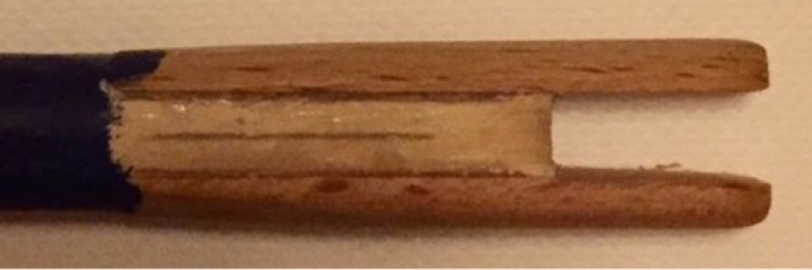

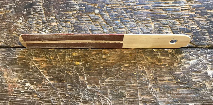

Mein Nocktool
Schleifpapier um Hartholzstreifen geleimt - fertig. In jeder beliebigen Breite oder Körnung in null komma nix hergestellt.
Die Nock mit der Bandsäge vorsägen und mit dann mit dem Ding erweitern, schleifen, Kanten brechen.
Ich wickle meine Nocken, so wie Zoffti, auch nicht. Bis 45 # jedenfalls - kein Problem.

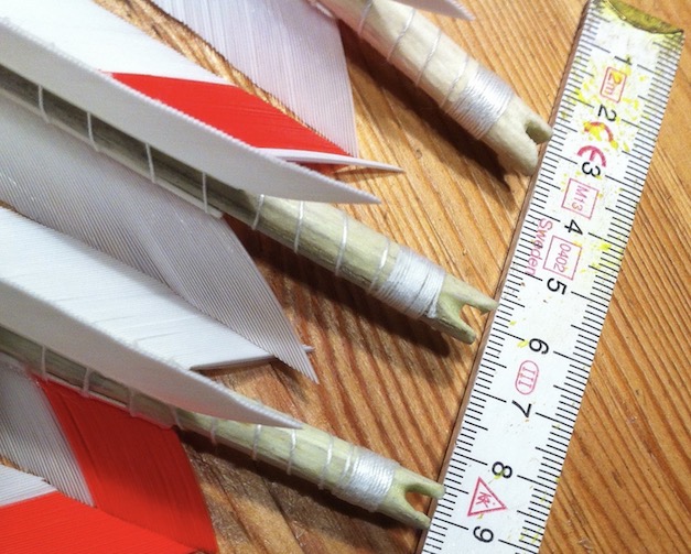

Da ich meine Pfeile Barrel und hinten auf 1/4" runter gehe muss der nockschlitz recht präzise sein. Zur "Verstärkung " wickele ich nur mit Garn .
Dazu nehm ich den Nock Säg O Mat hier aus dem howto Board und der funktioniert prima. Dann wird der Boden der Kerbe noch mit einer rundfeile gerundet und der Nockschlitz noch verschliffen und V förmig geweitet
Feddich
Bei 50# ist mir noch nie eine im Abschuss gebrochen

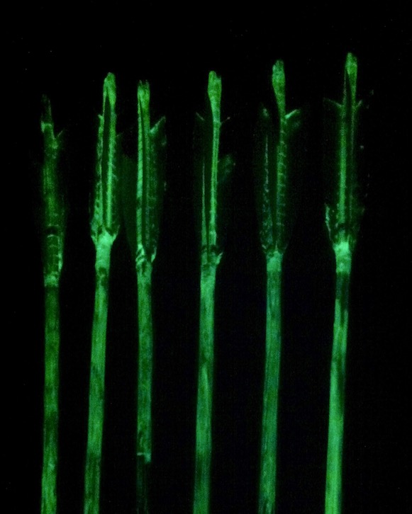

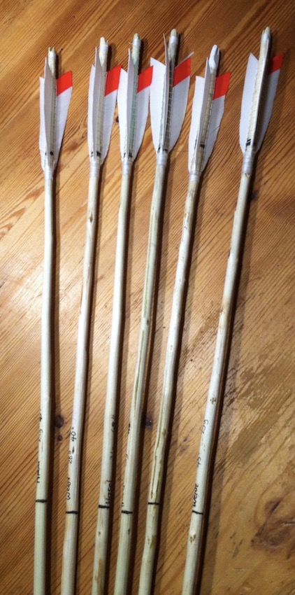

Hab das mal versucht bei einem neuen Satz umzusetzen: 3 Hasel, 3 Weide, 1. Perückenstrauch
Sind alle 31 zoll lang
Selfnocks gehen grad noch bei den Weiden
Und wenn man die bei Tage nicht wiederfindet kann man immerhin Nachts weitersuchen
Alle liegen zwischen 40 und 46" und wiegen zwischen 27 und 31g.
Anmerkung zum Exoten in der Gruppe: Perückenstrauch ist eklig zu begradigen und kriecht mit grosser Hartnäckigkeit in seine alte Form zurück...

Coole Pfeile! Ist der rote Federteil rangespleisst oder rangefärbt?

Ja sauber - haste die Pfeile jetzt echt zum nächtlichen leuchten gebracht? ???
Und übrigens - die Pfeile sind "falsch rum" gewickelt - ich seh da nix spreizen ;)
Ja und vor lauter Wickelrichtung fast vergessen: Sehr schön gebaut!

Ja, musste die spleissen weil mir grade meine orangen Leitfedern ausgehen ::)
Und :
Federn selber färben?
Nee du, damit bin ich erst mal fertig.... Kaum werden solche Federn mal n bisschen nass - wechselt die Farbe flugs auf deine Finger über und beweist dort - und nur dort ganz außerordentliche Haftung.
Und vom Glühwürmchenglow erhoff ich mir tatsächlich, dass ich auch meine Drüber-drunter-daneben-Pfeile wiederfinde !

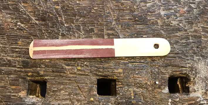

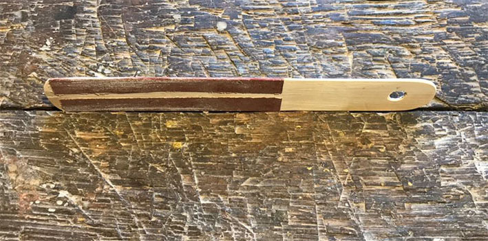

Die Mongolen nutzen diese Möglichkeit, eine Selfnock herzustellen.
Der Pfeilschaft wird im Nockbereich parallel abgeschliffen.
Zwei Leisten werden aufgeklebt und abgerundet.
