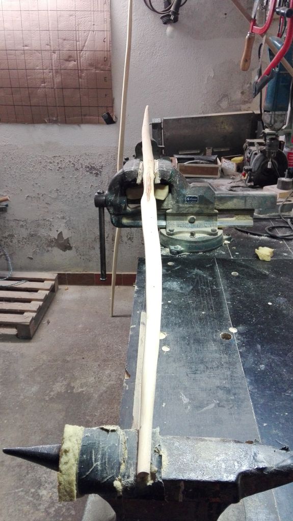

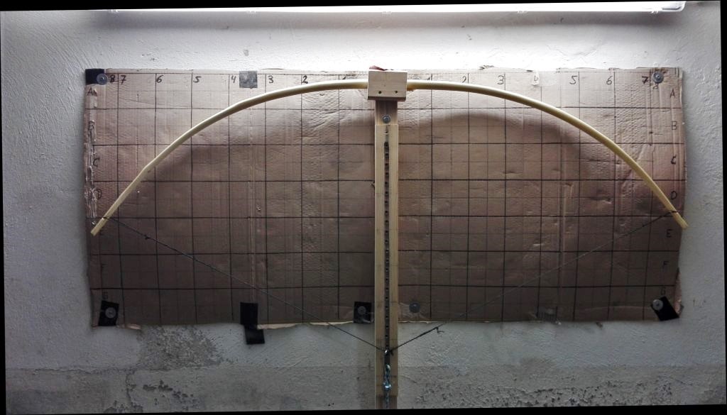

Endlich ging es vorwärts! Die Staves wollten/wollen einfach nicht trocken werden in diesem Jahr
Nun die Ulme hat es Geschafft.
Bergulme

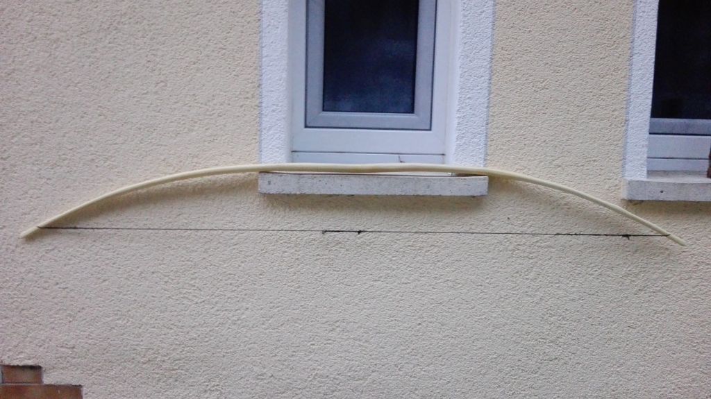

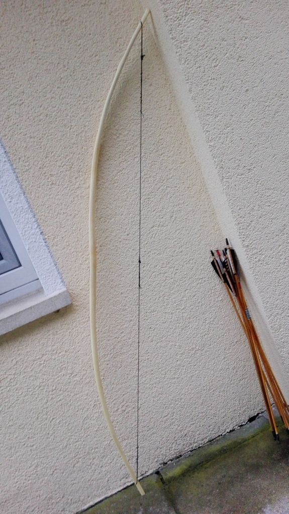

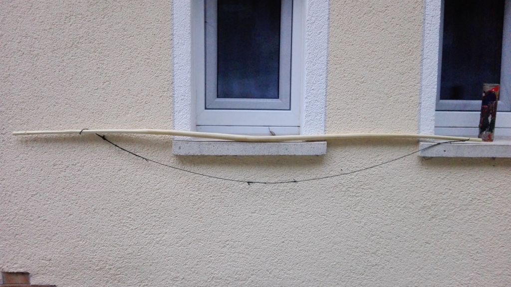

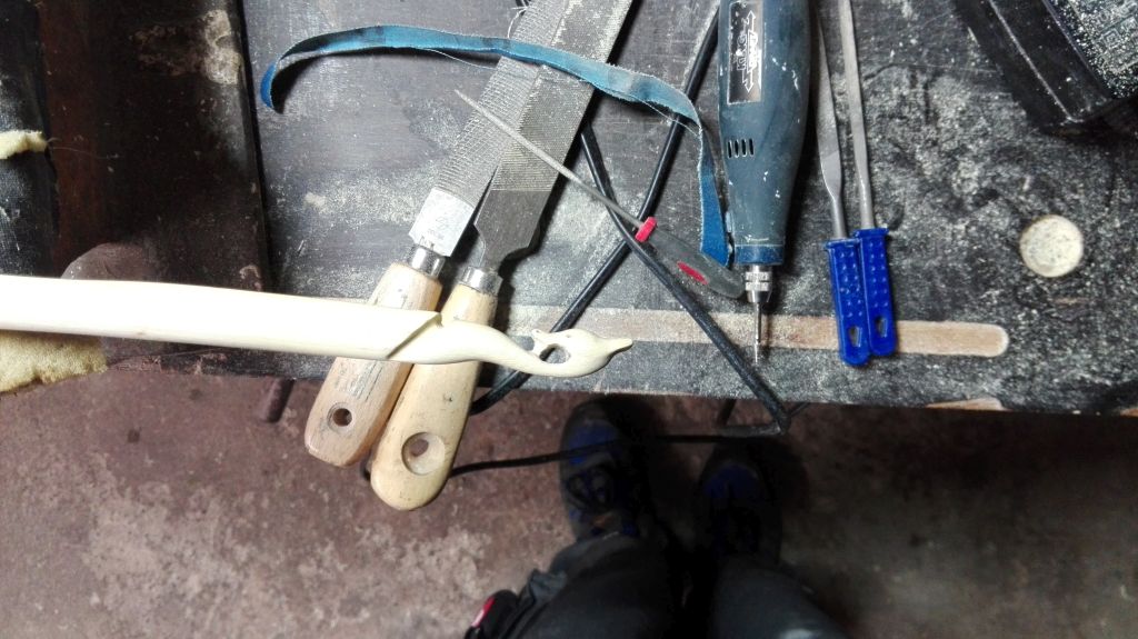

Ich konnte nun endlich anfangen zu tillern. Da der Bogen im Griff stark Reflex gebogen war/ist wurde er mehr zu Möve wie zu einem " Langbogen" und die Belastung in dem Bereich immer mehr gestiegen ist , habe ich mich entschlossen den Griff zu entlasten und ihn etwas kommen zu lassen. Das hatte zur Folge, dass ich an Zuggwiecht verloren habe... mehr als mir lieb war
Ich wollte bei 70+ landen und bin nun bei 45# @28'' gelandet. Nun dann wird es ein Wikinger Target - Bogen . Ist allemal besser als den Bogen zu verlieren. Die Nocken sind nicht Original- Funden nach empfunden , sonder ein Möglichkeit, wie es hätte sein können.

Sieht eher aus wie ein Seepferdchen. Aber hübsch.

Jööö, so niedlich das Nessi! Aber so einen zugigen Platz hat es sich ausgesucht, das gute Tier....Bei jedem Schuss - ffffuiii - geht dem dann der Wind um die Ohren

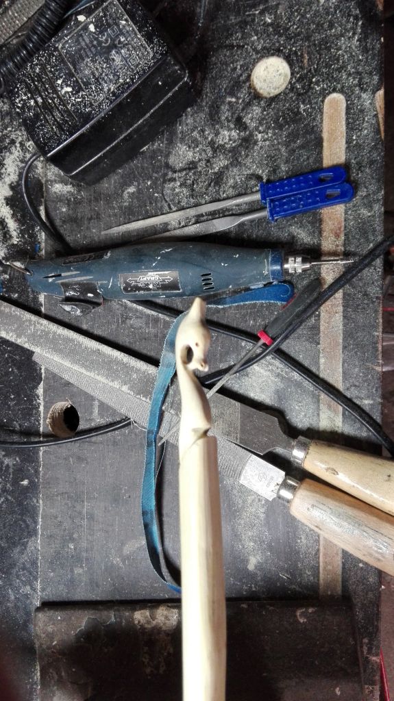

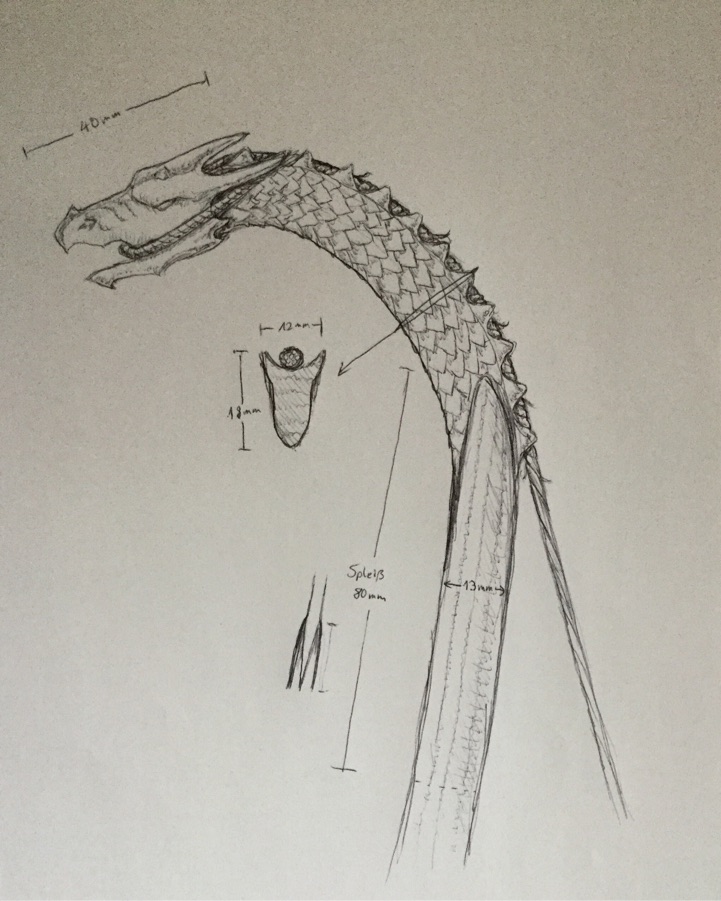

Schaut echt interessant aus deine Nessi und ist auch mal was komplett anderes. Die idee an den Wurfarmenden was zu schnitzen(schlangenkopf am oberen Ende) war mir auch schon gekommen, bei meinem Bogen, aber hab es dann aber auch wieder verworfen. Bin ja kein Bildhauer und bezweifle das ich das so hinbekommen werde das es gut ausschaut.

Super! Der Drachenkopf sieht klasse aus! Erinnert an alt-nordische Schnitzereien - da sehen die Drachen auch alle etwas „Nessi-mäßig“ aus...
Schön finde ich auch, dass mal jemand von dem Konzept, unbedingt das Letzte an Performance rauskitzeln zu müssen, abgeht und die Tips zu Gunsten der Ästhetik auch mal schwerer sein dürfen.

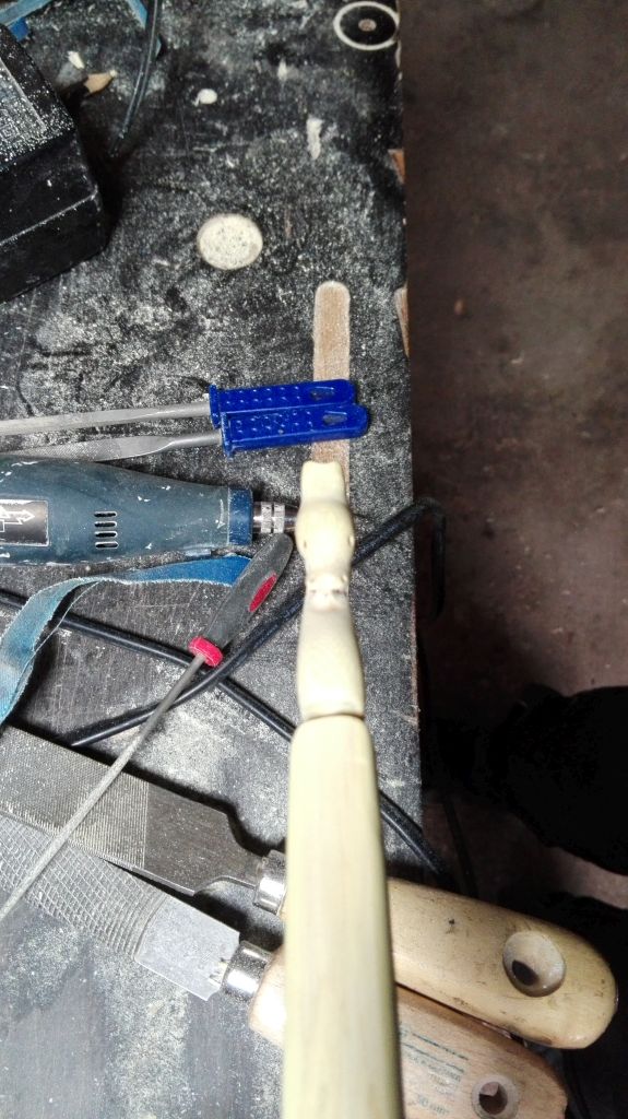

Ja, ganz nett das Nessi. Nur ob der durchgeschnittene Rueckenring an der Nocke so die Idee ist? Bei dem urspruenglich anvisierten Zuggewicht haett ich da arge Bedenken und auch bei 45# wuerd ich sowas ned machen.

Ja da hast du recht Torsten wobei eine hornspitze sicher schwerer wäre als der gesamte drachenkopf. Das Auge spielt auch mit. Und sicherlich würde auch schon im Mittelalter, die ein oder andere Zierde angebracht, obwohl sie der Funktion nicht diente, oder sie sogar einschränkte. Ich finde die Idee und Umsetzung auf jeden Fall gut.

@Fatz, die Idee mit der Nocke ist mir erst gekommen, als der Bogen schon fertig war und es ums Finish ging. Ursprünglich sollte es ein ELB werden, aber durch den Verlust des ersten Bogen und das schlechte Gefühl(dünner Rückenring), habe ich mich beim tillern entschieden , den griffnahen Bereich zu entlasten, in dem ich den Griff etwas kommen lasse. Das er so schnell auf 45# runter geht , hätte ich nicht erwartet.
Dein Einwand mit dem Rückenring verstehe ich nicht. Der Rückenring ist durch die Sehne zerschnitten, da ist es egal ob da ein starres Stück Holz als Nocke da ist, eine ausgearbeitete Nocke oder eben eine geschnitzte Figur. Ich habe mehr Angst, dass mir die Köpfe langfristig mit dem Pfeil mit fliegen. Wenn ich das Vorher gewusst hätte, wäre an den Nocken mehr Fleisch dran gewesen. So sind sie recht filigran.

Witzigerweise hatte ich eine ähnliche Idee für eingespleißte Siyahs an einer der ruinierten Turnier-Robinien, die zu einem Kinderbogen umfunktioniert werden soll.

Genau das war mein Einwand. Was du oben dranmachst ist egal (Drachen/Teletubby/Stift). Wenn du so eine Nocke machst solltest du die Kerben nur seitlich setzen (das heisst dann Stiftnocke). So aber laeufst du Gefahr, dass sich der durchtrennte Rueckenteil abloest.Hieronymus hat geschrieben:Dein Einwand mit dem Rückenring verstehe ich nicht. Der Rückenring ist durch die Sehne zerschnitten

Moin, nette Idee mit dem Viechköpfle. Sehnenkerben in den Rücken schneiden - naja, ich vermeide so etwas
